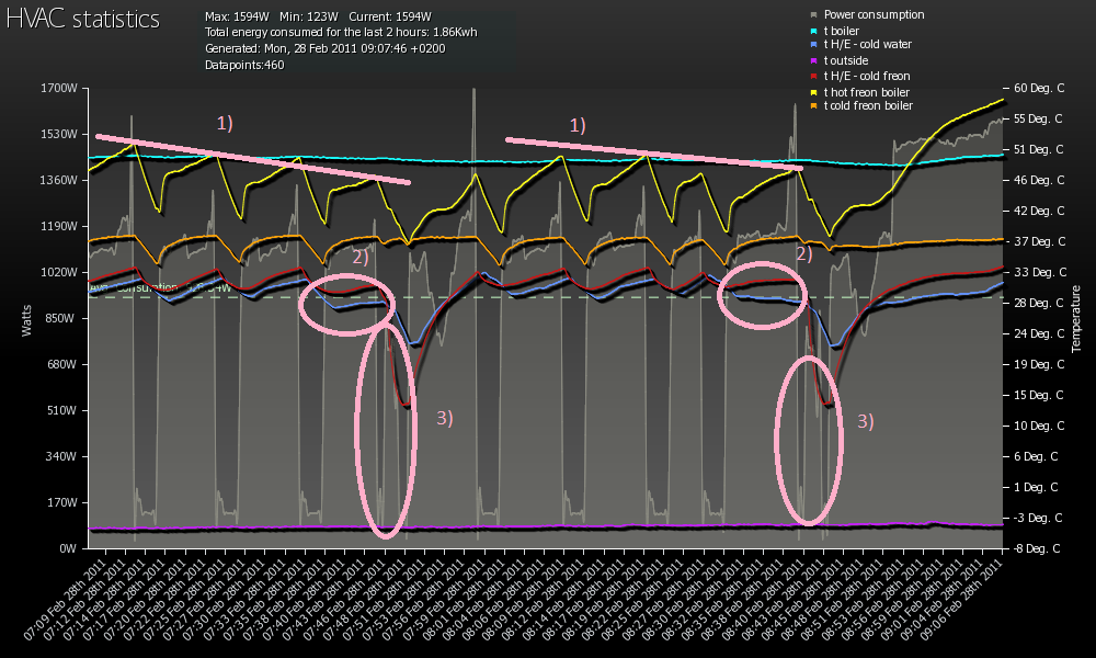

ето ЕКГ-то от тази нощ, влажничко беше а и - 3 градуса. Моята клима прави дефрост а 45 минути при въшна т <+5. В момента е пусната на "икономичен" и тих решим и узкуствено слага праг на консумация макс 1500вата. Ако пусна в нормален режим, гълта до 3600вата на пикове.
1) видимо е как температурата на фреона след компресора намалява, като е най-висока веднага след дефрост и най-ниска преди такъв
2) видимо е, че не успява да вдигне температурата на водата в последния цикъл преди дефроста, синята линия е почти права, тоест въпреки работата на компресора със същите параметри както и предходните включвания, няма повишаване на температурата на водата
3) самият дефрост
Аз смятам да сложа ключе на датчика за външна т и при възможност за работа без дефрост (май главно зависи от влажността на въздуха навън), да го подлъгвам, че е примерно с 5 градуса по-топло.

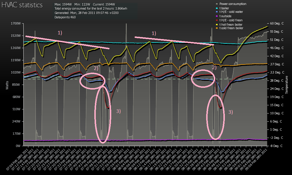

3) самият дефрост

naughty написа:Дефроста е полезно нещо, когато е необходимо.А връщането на маслото в компресора е задължително. Замислял ли си се, защо тези с дръпнатите очички са заложили, този "ненужен" дефрост, при работа в "спънато" положение.
