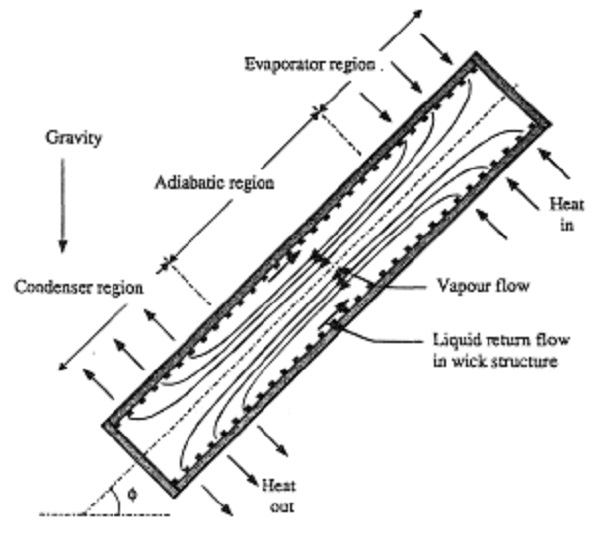

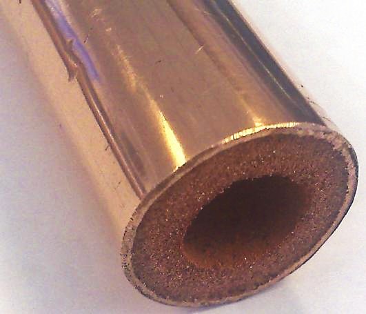

И на последно във топлинната тръба освен 30 те грама вода имало и меден прах който пази от замръзване и пукане но основно не го знам за какво е.
Пп темата май се измести дали не е добре някой да я отдели .
Има със синтировани гранули , захванати за стената , а има и такива , в които няма нищо освен малко вода при ниско налягане .
Компютърните heat pipe най-често са със синтировани гранули .
Идеята е , че кондензиралия топлоносител се придвижва във синтированият материал на капилярен принцип , а в средата на тръбата се
движат парите .
Това дава възможност да работят в хоризонтално положение и дори с "главата надолу" .
И на соларните панели би трябвало да са такива , но от 10-тината , които съм рязал за ремонт , не съм видял нито на един .
Използва се нискокачествена мед , тънка като хартия с дебелина едва 0,2 мм.
Тръбата отвътре е гладка и се разчита на това , топлоносителя да се стича надолу на капки .
И разбира се не могат да работет хоризонтално или на обратно .
Топлинна тръба със синтировани гранули.jpg (56.35 KиБ) Видяна 1811 пъти
Има и други модели като екранни , нарезни и т.н.

Да бе, нека да четат тези, дето твърдят, че соларният панел е нещо нискотехнологично и няма откъде да идват големите разлики в цените :lol: . Все пак Boyan, аз за първи път чувам, че Heat pipe могат да работят "с главата надолу", мисля че това го могат само U-type.
Boyan - специалист
съб ное 03, 2018 10:33 pmLazarGanev написа:
Не е нискотехнологичен . И изпълненията варират от пълен боклук до много истински .
Когато за първи път видях компютърен охладител с heat pipe да работи с главата надолу, ми увисна ченето :shock: .
Тогава още не знаех , че има вътрешна синтирована повърхност , която действа като фитил на стара газена лампа и издига кондензата нагоре срещу гравитацията .
Ето тук е кратко и добре обяснено как става :
http://www.thermopedia.com/content/835/
Авторите нарочно са нарисували тръбата на първата фигура с главата надолу , за да демонстрират ефекта .
