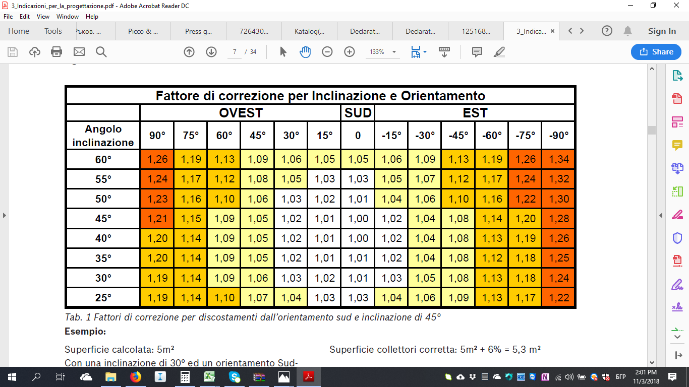

Това е абсолютно невярно, дори и за най-евтините колектори, които са с обикновено гладко стъкло. Скъпите колектори са със стъкло със специален състав и структура, така че всеки лъч, който попадне върху стъклото, бива насочен към абсорбера. На такъв колектор като му пипнеш стъклото е хладко, дори и в колектора да е 100+ градуса :cool: . За да не съм голословен прилагам една таблица, от където се вижда колко е малко влиянието на наклона на панела и неговата ориентация (отнася се за панели на Бош, но важи за всеки от подобен клас. Имах една картинка и от Висман, но не я намерих в момента).

Работят стъклата така защото оъ едната страна са призматични и променят вътрешното отражение. Когато лъч светлина попадне под ъгъл стъклото се превръща в огледало заради пълното вътрешно отражение ,като призмите променят ъгъла и светлината не се отразява. Този принцип се използва в датчиците на автоматичните чистачки в колите. Относно температурата на стъклото незнам как са постигнали това то да е студено може би защото е боросиликатно. Интерес буди обаче това че както Hursa казва селективното покритие на тръбите е на външната повърхност на вътрешната тръба. Това значи че селективното покритие е във вакуума между двете тръби. Реално топлината се предава от стъклото към водата и тук е момента да се разбере какъв е коефициента на топлопроводимост на боросиликатното стъкло. В един момент може да се окаже че това е минус който изравнява двата модела тръби нищо че другите предават от алуминий към топлинната тръба. Иначе този колектор който е при нас и мислех да взема цялата тръба е синя ще трябва да разгледам по подробно има ли алуминиев топлопровод и къде точно е селективното покритие. И на последно във топлинната тръба освен 30 те грама вода имало и меден прах който пази от замръзване и пукане но основно не го знам за какво е.
