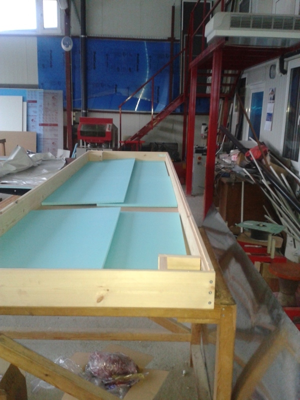

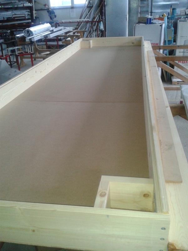

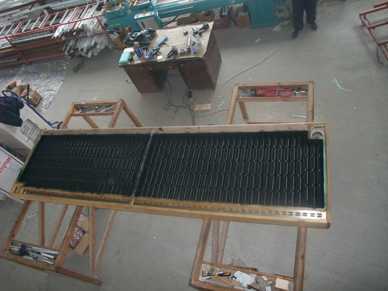

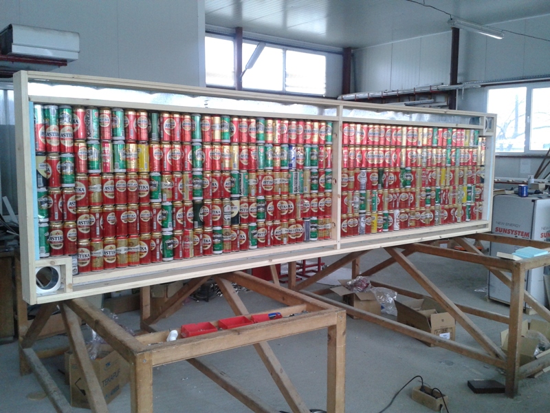

Здравейте колеги!
Направих нов по-голям колектор с 300 бирени кутийки.Вложих 6 дъски - 40 лв. , МДФ 6 мм за гръб - 38 лв. , изолация фибран 2 см - 20 лв. , ламарина поцинкована под кутийките и над фибрана - 30 лв. , розетки 2 бр. ф 100 мм - 5 лв. , спрей черен мат издържащ 350 градуса - 2 бр. - 11 лв. , поликарбонат 8 мм прозрачен 4 кв. м. - 100 лв. , външна обшивка на дървената част - ламарина с прахово покритие - 25 лв. , вентилатор 250 куб м на час - 108 лв. , термостат - 22 лв.
С РVС тръба с дължина 6 м / ф 110 мм / по въртикал топлия въздух достига до помещението.Като труд около 3 дни.
След първия слънчев ден мога да дам и информация за достигнатата температура.
Ето и малко снимки :

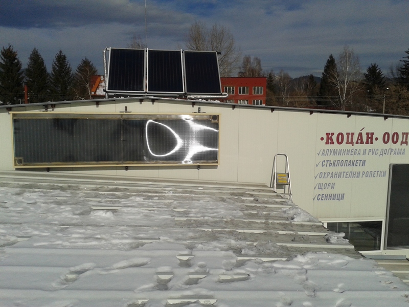

:supz: Здравейте колеги ,
ето и обещаните градуси в първият слънчев ден:
10:30 ч- 35 градуса
13:00 ч- 50 градуса
16:45 ч- 34 градуса
Вентилатора който съм монтирал се оказа с дебит 300 куб м на час.Помещението е 550 куб м.Първоначалната температура на помещението / производствено помещение - стените са термопанел с 4,5 см дебелина и 6 см дебелина на таванния термопанел / в 10:00 часа беше 5 градуса , в 16:45 часа е 16 градуса.Днес радиацията в 13 часа беше 586 W.
С пожелания за повече слънце и успех в дейността "Проба-Грешка". :supz:
filmatoplo - майстор
:) Ти ли ги изпи тези бири -блазе ти =D> .На каква височина от пода мери температурата на въздуха в помещението , започнал си от 5 градуса вътре -вън колко беше , и при 16 градуса вътре -вън колко беше .Ако го нямаше днес панела и вътре е 5 градуса -щеше ли без него да се повиши вътрешната температура и до колко . :? :) Вентилконвектора защо е обратно :wink: .
stentop - специалист
Пропускаш, че днес беше доста топло. Измери ли външната температура :idea:
