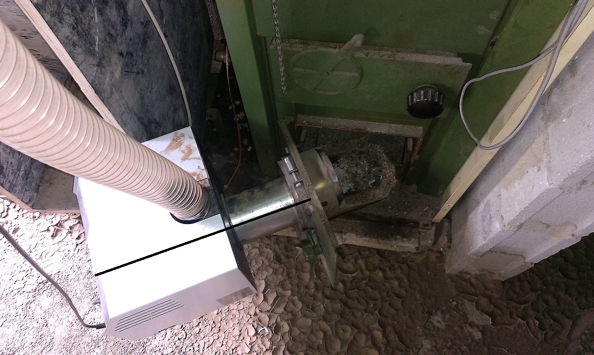

Здравейте! Сериозно съм решил новия отоплителен сезон да е с пелети Котела ми е Юнкерс 27кв горелката на която съм се спрял е Грейко РВ 20 Моля всички колеги ползващи такава да дадат отзиви Заслужава ли си парите?Има ли меню на бг език?Какъв е разхода на пелети на час? Лесно ли се монтира и обслужва?Всяка една информация ще ми е от полза.Във форума има колеги занимаващи се монтажа на този вид горелки,моля за компетентните им мнения и препоръки Благодаря на всички отзовали се!

От днес и аз съм горд собственик на Greyko RB20 да се надяваме че ще се представи подобаващо,само искам да питам котела ми е Viadrus U22 6 секционен а сложихме една крива и три прави плочи сякаш има място за още една но ще се залепи за задната страна на котела ако сложа дали ще има откъде да излиза дима?

За 6 секционен се слагат една крива и 4 прави.
damyaniq - разходът зависи от много неща. Лесно се монтира и обслужва, заслужава си парите, менюто на български засега е пожелателно, но ако се появи в бъдеще може лесно да ти се сменни софтуера
stivenkar - най-добрия вариант е смяна на котела

- Мнения: 2
LazarGanev-Съгласен съм с вас,че смяната на котела е най добрия вариант,но за съжаление не мога да си го позволя.Ако може да ми дадете отговор при това положение кое е по добро ще съм ви много благодарен.
