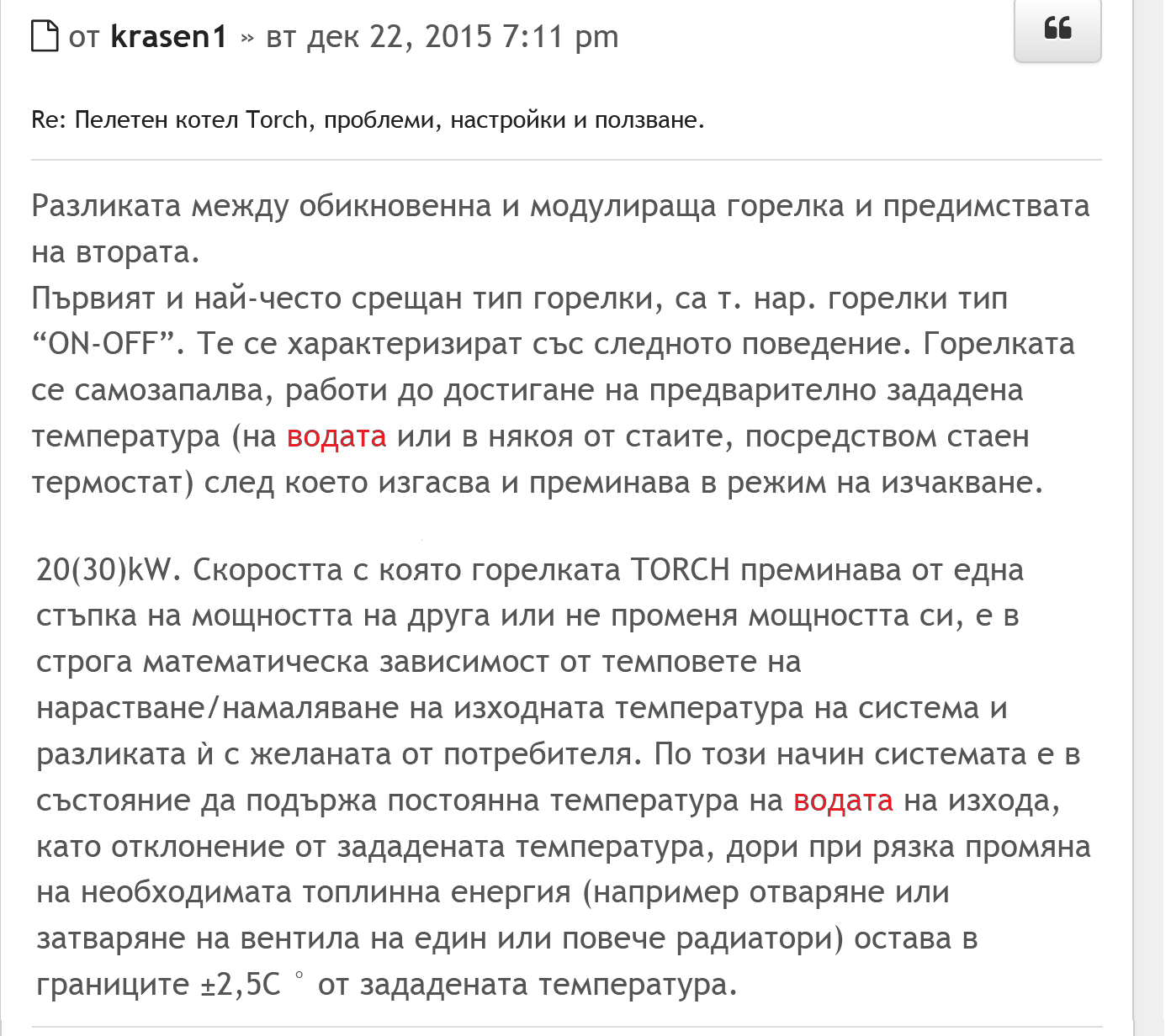

krasen1 - специалист

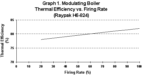

6osi6 понеже не повярва на информацията която бяха дал за предимствата на модулиращите горелки,ето ти още малко информация да прочетеш,и дано да не решиш че и те са производители на халати :-D :-D
Превода е със гугъл не е много точен но се разбира за какво става дума,по надолу ще дам и оригиналния линк към статията на английски.
Предимствата на Modulation
В продължение на десетилетия, уважавани бойлер и топла производители бойлер са производство на газообразно гориво уреди, които се възползват от предимствата на модулиране стрелба. Едва наскоро е модулация подложена на атаки от страна на едно или две самозабравили се фирми, които очевидно нямат инженерна експертиза за развитие на успешен модулиране дизайн. Въпреки обема от казуси за обратното, тези компании дори са отишли ​​толкова далеч, че да се твърди, че модулация отпадъци енергия. Чрез комбиниране на полуистини с малко маркетинг, те спечели умовете на няколко инженери и предприемачи. Този технически документ ще обясни предимствата на модулация, което показва по безспорен начин, че модулацията е конфигурацията на изпичане на избор.
Thermal ефективност
Нашата дискусия започва с топлинна ефективност. Един от най-често срещаните термини, описващи бойлер или ефективност в горещи бойлер, "топлинна ефективност" е може би най-често се разбира погрешно. Подмятаха в реклами и маркетингови промоции, топлинна ефективност често е неправилно приема за синоним "енергийна ефективност". Докато топлинна ефективност наистина има огромно влияние върху енергийната ефективност, тя не отчита напълно за всички фактори, които в крайна сметка определят енергийната ефективност на цялата система. За да разберем ограниченията на "топлинна ефективност," ние трябва първо да помисли какво точно означава понятието.
Thermal ефективност е математически дефиниран като отношение на котела към входа на котела. В реално изражение, топлинна ефективност е, че част от енергията, генерирана в горелката, че го прави в средата на отопление. Thermal ефективност се определя емпирично чрез тестване в съответствие с приложимите стандарти. Топлинната ефективност на газ котел ниско налягане се определя от процедурата на изпитване, очертани в раздел 2.11 от ANSI Z21.13. За бойлери, изпитването се провежда в съответствие с раздел 2.8 от ANSI Z21.10.3.
И в двата тестови формати, уредът се оставя да достигне стабилно състояние при пълна скорост на огъня, преди да се записват термични резултати ефективност. На практика уреда обикновено се движи с стабилно състояние за най-малко петнадесет минути преди запис на данни. Това гарантира, че устройството се тества в това е оптимално стабилно състояние резултати и че котли от различни производители са сравнени при еднакъв набор от условия.
The "топлинната ефективност", което намираме в продажбите литература, следователно, е мярка за бойлер на енергийната ефективност при добре дефиниран набор от работни условия; А именно, в равновесно състояние и при пълна скорост на горене. Когато котелът работи при тези определени условия на изпитване, топлинна ефективност е точна мярка на енергийната ефективност. За съжаление, топлинна ефективност не отчита изпълнение на всяко друго работно състояние или степен на пожар. Много по-полезна мярка на енергийна ефективност, който счита работни условия, е "динамична ефективност."

Thermal ефективност при по-малко от Full Fire
Повечето котли са предназначени за постигане на максимална топлинна ефективност при пълна скорост на огъня. Както удар намалява проценти, по-малко газ се изгаря, което намалява количеството на горещите изгорели газове, получени в горелката. Това от своя страна влияе на редица фактори, включително горивни свързани Коефициент на излишък на въздух, горивен газ съотношение топлообменник повърхността, характеристиките на потока на изгорелите газове за загряване и отдушник динамичното налягане. Комбинацията от ефекти, причинени от намаляването на изпичане ставка върху ефективността на котела е сложен, подробностите за което са извън обхвата на настоящата дискусия. Достатъчно е да кажем, че намаляването на скоростта на горене ще се отразят характеристиките на изпичане на котела, включително топлинна ефективност.
Нетният ефект от стрелба ставка върху температурната ефективност е преди всичко решени от котела дизайн. Като цяло, за повечето видове котли, топлинна ефективност ще намалее като скоростта на горене намалява. В проекта на котли атмосферни, намаляването на обема на горещите газове от изгарянето на по-ниски цени противопожарни води до по-ниско диференциално налягане чрез системата за обезвъздушаване. Това се дължи на намалената плавателност, или термичната глава за управление, на по-малко обемни димните газове. Намалената диференциално налягане води до леко понижение на обема на излишния въздух увлича в горивните газове. Тъй като тази промяна е малка в сравнение с промяната в обема на изгорелите газове, надвишаващи съотношението въздух всъщност увеличава. По-високите съотношения на излишък на въздух водят до по-ниска температура газове, преминаващ през топлообменника. Долната диференциална температура между газовете и нагряване на течността, от своя страна, води до по-малко ефективен трансфер на топлина, която намалява топлинната ефективност на котела. Графика 1 показва получената промяна в температурната ефективност в типичен модулиране атмосферно котел.
Както може да се види по-горе, една добре обмислена котел може да генерира достатъчно добре топлинна ефективност при различни ставки за изпичане. В този пример, A Raypak H6-824 губи по-малко от четири процента топлинна ефективност по цялата си гама стрелба. Между другото, в открит система за нулиране, когато температурата на системата намалява с понижаване на изискванията за отопление на натоварване, с една добре обмислена котел ще проявяват още по-малък спад в топлинна ефективност. Типичен Raypak модулиране бойлер, оборудван с открит контрол нулиране ще загубят по-малко от 2% температурната ефективност в своята пълна гама от пожар. Освен ако не е зоната на топлообменник и излишната съотношение въздух са точно променя, за да съответства на степента на изпичане (скъпо и сложно предложение), всички котли ще проявяват сходни характеристики. Примери на топлинната ефективност при различни проценти изпичане при други конфигурации на котли са дадени в таблица 1.
Таблица 1. топлинна ефективност при различни цени на Fire
Configuration Firing Mode Курсове за разпалване Thermal ефективност
On-Off На 100% 82%
Две Stage Висока Fire 100% 82%
Low Fire 50% 79,5%
Четири Stage Висока Fire 100% 82%
Трети етап 75% 81%
Втори етап 50% 79,5%
Low Fire 25% 78%
