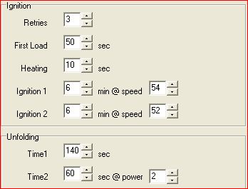

Evgeniy - майстор
Доколкото разбрах, става въпрос само за времената и настройките за палене и разпалване.
Моите ги промених, защото се оказа, че слънчогледовите трудно палят. Сега е на 54% първото палене и ако не съм човъркал в горелката да изкарвам нагар или пепел запалва за минута и половина, иначе за около 5. Разпалването го промених дотолкова, че като заработи на 2 степен да не избутва пелети извън кошницата. Тъй, като на втора ми е малък процента на вентилатор, а първоначално си иска по-вече въздух, съм я ограничил на 1 минута и минава на трета.
filmatoplo - майстор
Какво имаш предвид под -54%първото палене.
Evgeniy - майстор
Ето това: 6 минути на 54% вентилатор за Ignition 1
Да така е ясно, намалил си и времето за разгаряне, добре.
