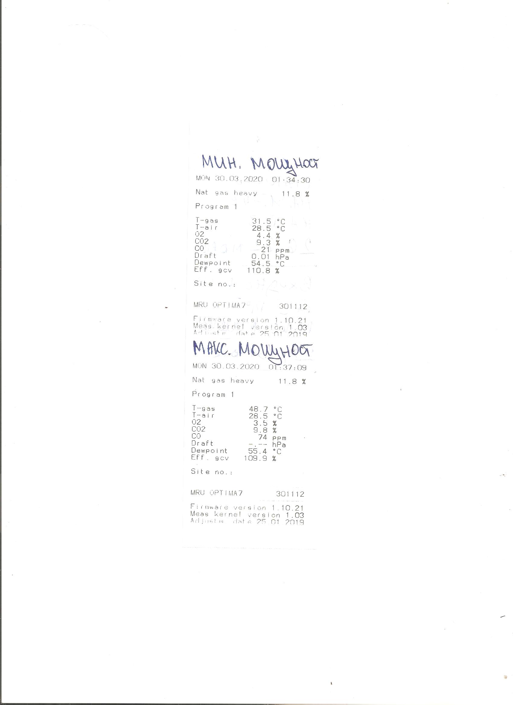

Здравейте, майстори! Мина една седмица и сега сядам да ви напиша какво се случи през тези дни. Ходих в един от офисите на Овергаз за да се оплача от високите сметки, които получих последният месец. След като коментирахме какво се случва при мен, служителят там ми каза да затворя крана на газта, който е преди котела. Да запиша данните на разходомера и след 4-5 часа отново да ги запиша. Ако има теч на газ по тръбопровода, разходомерат щял да засече това, защото бил много чувствителен! Направих го, но уредът не беше отчел никакъв разход! Значи, няма теч на газ, който да се губи в атмосферата! На следващият ден се обадих в гаранционният сервиз на котела и помолих да изпратят техник, който да провери налягането на газта на входа на котела и да провери с газ анализатор работата му, както и да провери настройките на клапана за газ в него. Техникът дойде и нагледно ми показа какво е налягането... Беше 25,9 милибара. Въртя се и се рови в настройките на котела, като накрая ми направи разпечатка на данните. Ще кача снимки...... Каза, че котела работи перфектно и няма какво да пипа по него! Ядосах се и отново отидох в Овергаз... Накратко - предупредиха ме, че ако държа да ми сменят разходомера, щели да ми сложат временно друг, а този, който ме съмнява, че не работи коректно, щели да го дадат за проверка в лаборатория! АКО СЕ ОКАЖЕЛО, ЧЕ ТОЙ "НЯМА ПРОБЛЕМ", ТРЯБВАЛО ДА ЗАПЛАТЯ 85.00 ЛЕВА ЗА "ПРОВЕРКАТА"!!!!!!!!!!!!!!!!!

Ето и снимки на това, което ми даде сервизния техник.....

Техникът си е свършил добре работата и е документирал всичко както трябва, котелът работи перфектно, няма теч на газ по системата, а разходът е голям. За втори път се сблъсквам с подобен случай и не знам какво да се направи. В първия случай посъветвах клиента да настоява за смяна на разходомера, смениха му го и пак същото. Но каква е гаранцията, че и втория не е същия? Не знам - голям Х! Единственото, което ми идва на ум е да извикаш фирмата, която ти е изградила газовата инсталация, за да ти монтират контролен разходомер, за да си сигурен в разхода и тогава пак да умуваш.
