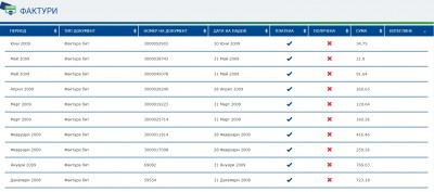

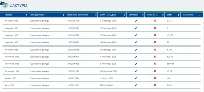

НЕ, отдавна прекъснах захранването на кафенето с топлата вода и парното!!! Утре ще кача снимка да ти покажа какви сметки плащах преди години - свят ще ти се завие!!!!!!!!!!!!!!!!!!!!!!!! :evil: :evil: :evil: Сега не мога защото в Овергаз са изключили сървърът си и няма как да снимам по-стари сметки! :evil: :evil: :evil:
Ето две снимки на сметки, които съм плащал от самото начало на присъединяването ми в газовата мрежа! :evil: Невероятно високи сметки, свързани със страхотни проблеми между мен и София газ!!!!!!!!!!!!! :evil: :evil: :evil: Не знам на какво се дължи това, но който и каквото да ми говори, ИМА НЯКАКЪВ ПРОБЛЕМ, КОЙТО НЕ ЗНАМ КАК ДА ГО РАЗРЕША!!!!!!!!!!!!!! :idea: :?: :? :evil:
