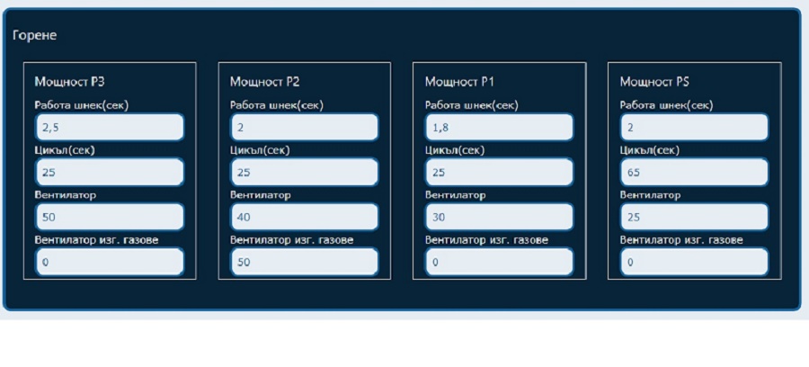

Бай Гого - специалист
Това са ми настройките за сега..
Без име.jpg (87.98 KиБ) Видяна 2269 пъти

slavixristov - специалист
Горелката работи вече доста часове, при достигане на зададените 60 градуса мина в автоматичен икономичен режим.
В момента работи с пауза 40 сек. подаване 1 сек. държи здраво зададените 60 градуса, вентилатора се включва на всеки 30 мин. на 100% за да продуха при нормално горене е на около 10-15%.
Запалих я с обикновени пелети и с тях горя около половин час, сега работи със слънчогледови пелети/снимката/ тези дни ще е готов бункера със външният шнек. Кефа е голям, жегата също.. :supz:
