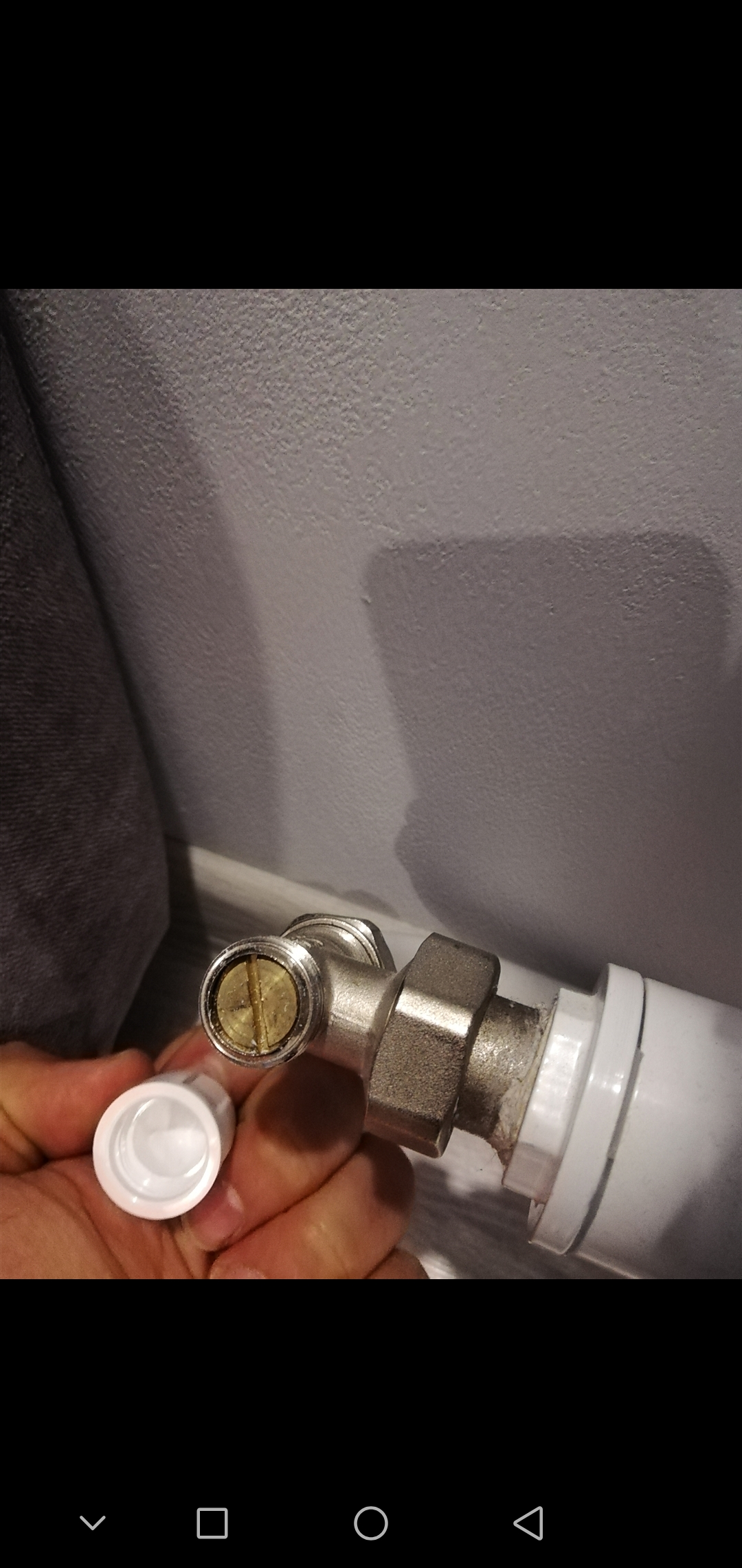

За кривата не си ги разбрал нещата. Начална точка - това е изчислителната температура, при която се изчисляват топлозагубите са съответния регион. За Варна е -11, за София -15*С. Крайната точка е максималната точка, при която искаш да има отопление - обикновено се избира 20*С. Минималната температура на подаване, това е температурата в крайната точка - например при външна температура +20*С искаш да ти подава в радиаторите 30*С. Максималната температура на подава ще бъде при началната точка - избира се според големината на радиаторите. В твоя случай пробвай с 60*С, после можеш да коригираш. Засега остави всички термоглави отворени, но спъни максимално двата радиатора от секретните вентили - затваряш ги докрай и после ги отваряш на 1-1,5 оборота

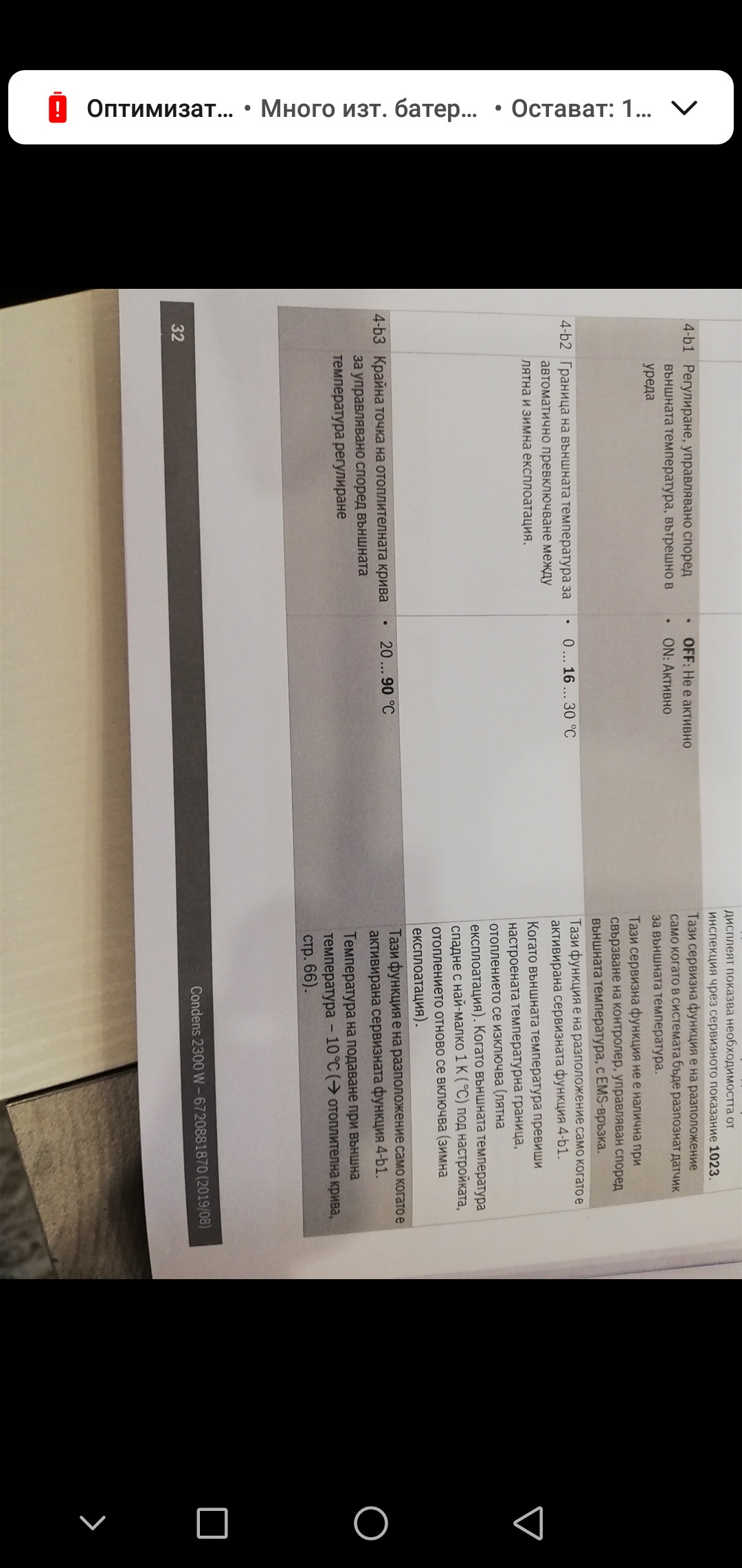

За кривата - опитах се да коригирам, но 20 градуса е минимума, който ми позволява да задам за начална точка. Съответно 75 е максимум за крайна. Пробвах да намаля максимума(позволява до 40 градуса), но въпреки това не ми позволява началната да е под 20. И за тези легендарни секретни винили (всички за тях говорят), възможно ши е да са толкова секретни, че да не ги намирам? :rolleyes: Радиаторите са на Калдо.

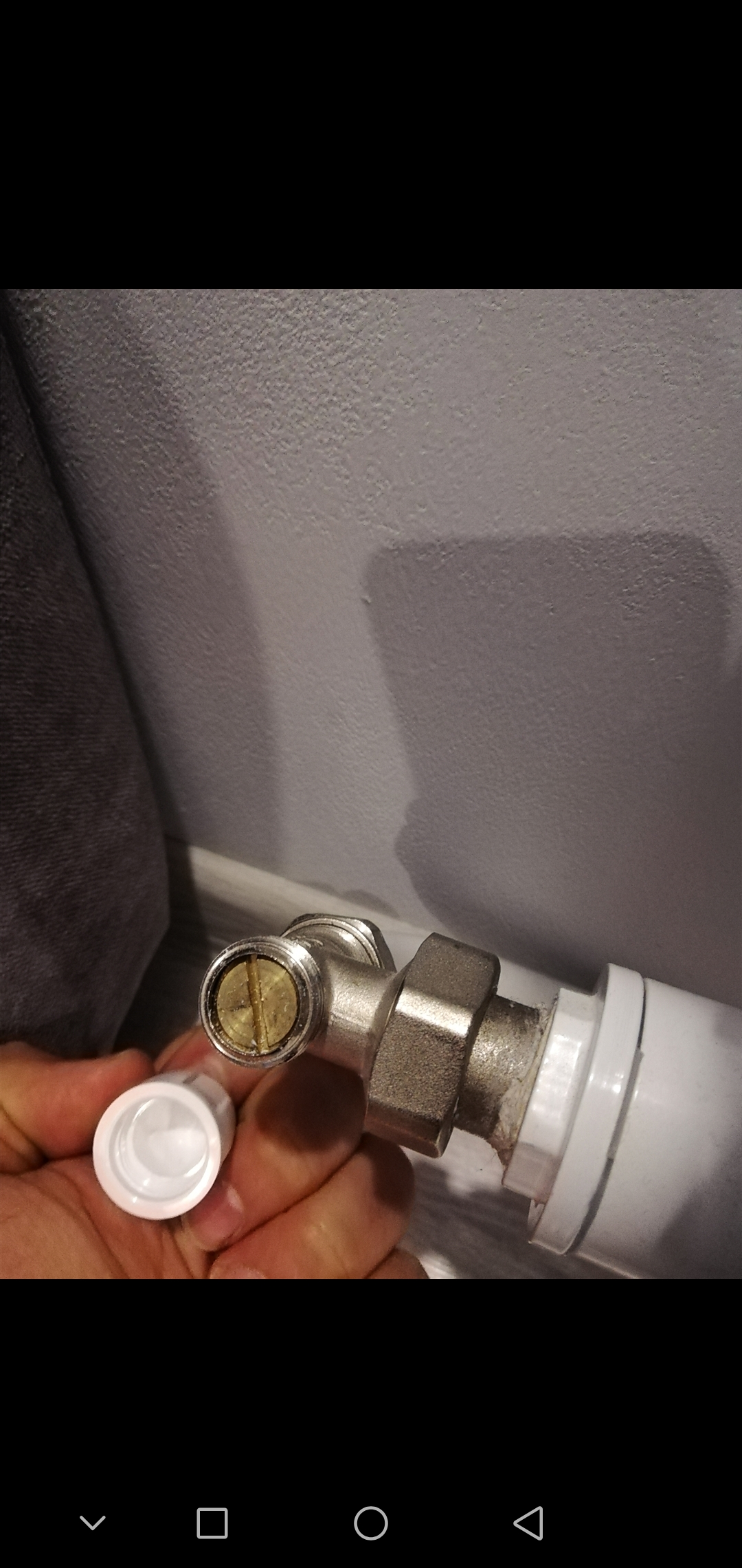

Добре де, объркал съм понятията начална и крайна точка.Снимай изхода на радиатора
Peter Ivanov - помощник
[/quote]
Ето, това са май? Само да уточним, намалям тези, освен в помещението на ct 200, нали? Идеята е да достигат по-бавно желаната температура, при положение, че са по-топли по принцип, доколкото разбирам. Повишававм макс. подаваща температура от котела на 60*С. Кривата пипам ли я последно?.
LazarGanev - "Велик майстор"
Ами аз не знам как работи при тази крива :? . Секретните май са ICMA?

Да, ICMA. Да връткам ли двата радиатора извън стаята на ct200? А за кривата и аз не мога да си го обясня, но повече се притеснявам, че ти не можеш. :shock: :-D Но температура 75*С не е възможно за горна граница. А за Бургас как са границите?

Притвори крановете в по-топлите стаи, вдигни температурата на 50*С и нека работи, докато мислим за СТ200.

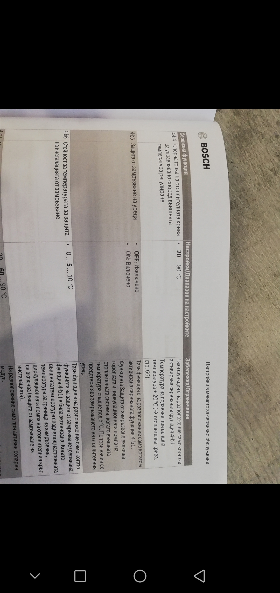

Действам. А междувременно виж на какво се натъкнах в ръководството на котела:
Явно границите са автоматично настроени на -10*С и +20*С, това в приложението са температурите на подаване при съответните граници? Започвам да се обърквам.

Благодаря за включването! Ще опитам да вдигна на 30*С началната.
