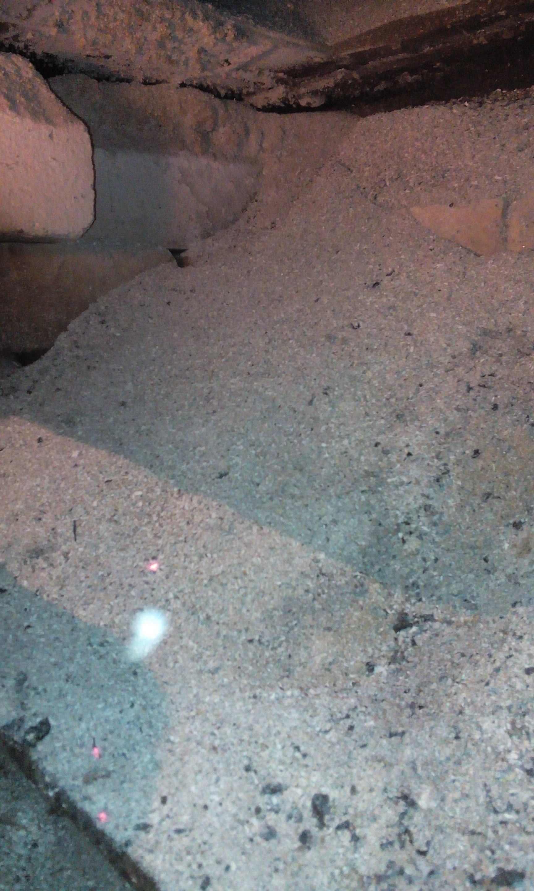

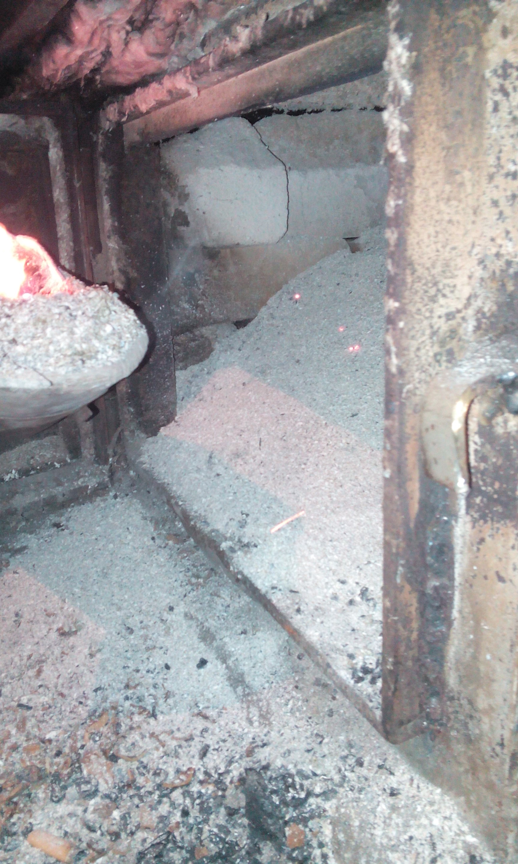

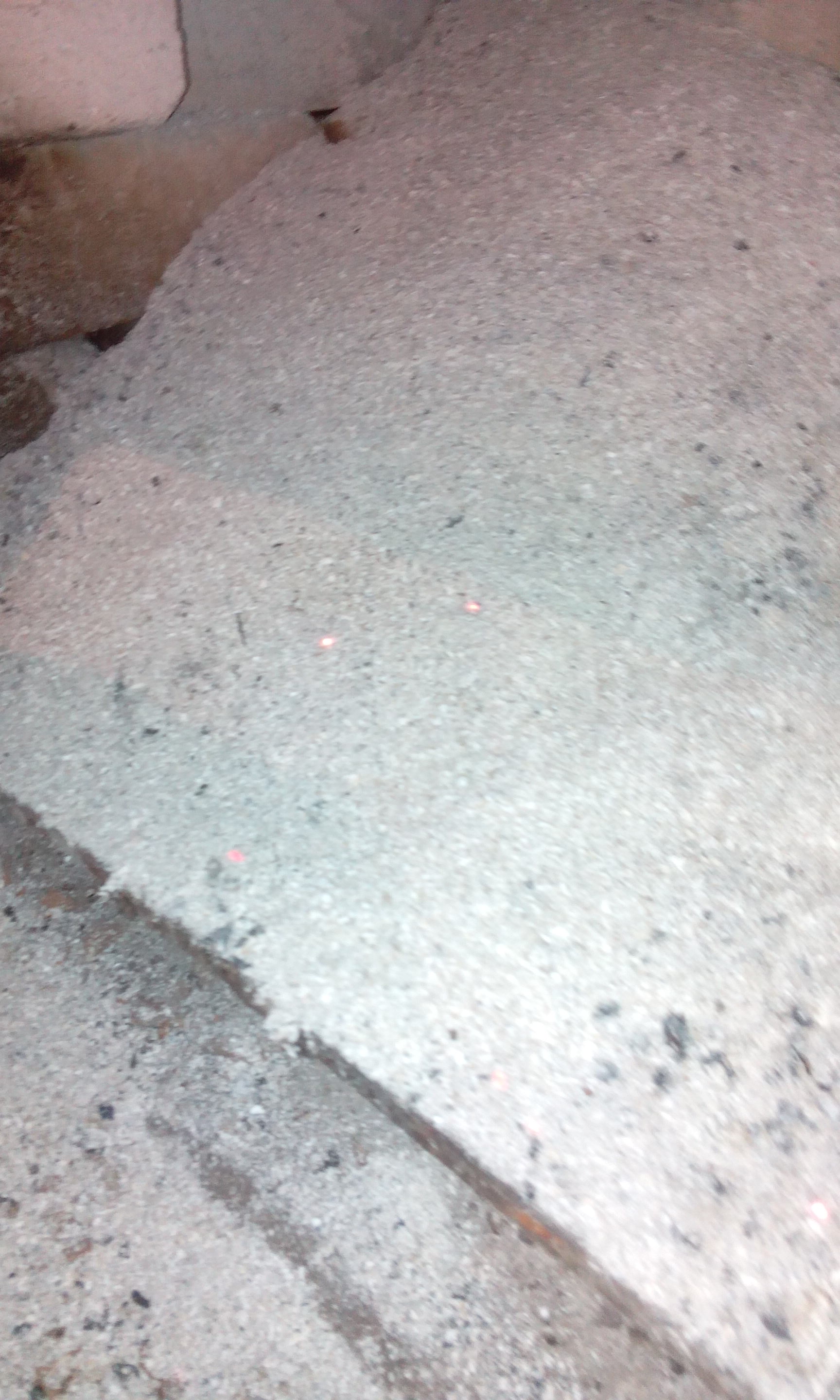

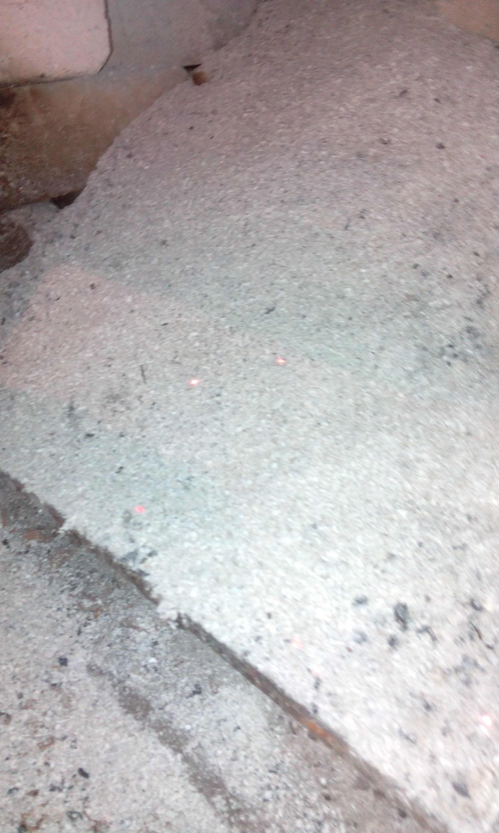

Шнека сега го правя, в момента работи с монтирана бака над горелката.Няма как да снимам как работи и да отворя вратата на камината защото сегашната горелка е доста обемиста и е на крачета, в момента подготвям нова горелка доста по компактна и по изпипана, няма смисъл на тази да слагам запалка защото е експериментална. Сегашните времена на горелката са 2 сек.подава с 2 минути пауза.Направих един клип как гори с слънчогледови пелети, на клипа се вижда "дървената" изработка но пък работи като часовник.
