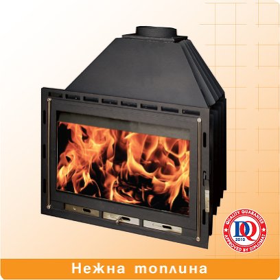

А мнение за "дипломат" !Не че имам нещо против ПРИТИ но камините са им малко грозноватички
та иманно само поради тази причина се бях спрял на модела на ГЕРКАНТ !
Сега разгледах и видях хубава горивнакамера на Дипломат - говоря за този модел http://www.rikoshet.com/product_details ... d=388&cp=1 какво ще споделите ?

След като живееш в панелка значи си със сифонен комин. Дали ще има достатъчна тяга зависи от конкретното място и етаж. Тези комини са разчетени за печки с кюнци 130мм, а не за камини, където е нужен по-широк отвор.
Често пъти на долните етажи тягата е много добра дори и от малките отвори.
Само първите етажи се включват директно в главния отвор 20/20см.
Ако и ти се включиш в главния отвор може да се създадат проблеми с връщане на дим при теб или на други етажи.

Аз съм на втория етаж и над мен има още 6 етажа
Иначе комина има голяма тяга сега като разпаля кюмбето затварям му притока на въздух и немога да го "укротя"
Ами то по тази логика немога да мисля за камина ! Те всички камини са с по-голям от ф 130 отвор за комина ! Аз мислех да сложа на камината преходник на ф 130
Какво да правя

1. Как е осигурен приток на свеж въздух ???
2. Погледни горивните камери на Дявач.
3. Комина се смята по емпирична формула с участие на височина и площ, т.е. при голяма височина може малък отвор а при малка височина е необходим голям отвор.
4. Препоръчвам монтаж на топлообменник на изхода на димните газове от комина (осигурява 6-8 kW).
