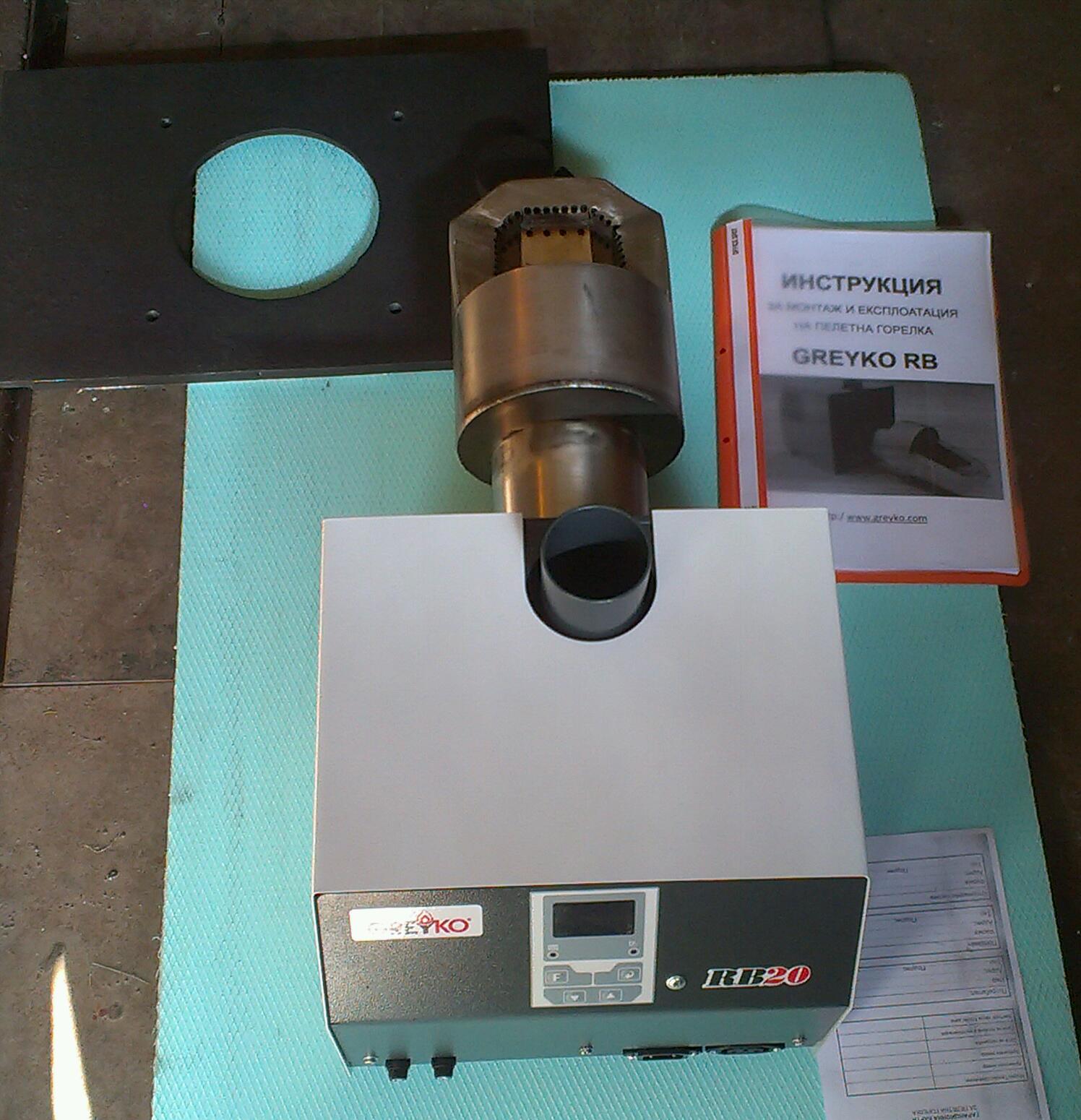

lusynik - специалист
Айде и аз ....
lakosste - специалист
lusynik написа:
Айде и аз ....
Браво.Честито,безотказно ползване и да ти е топло:)
И аз скоро съм се решил точно на тази горелка.
Сподели като започне сезона как се държи.
filmatoplo - майстор
Същата седи у нас и чака някой мераклия , палил съм я веднъж за проба ,седи си сега в кашона , имам и готова врата за Виадрус . :wink: свалям от цената на горелката 190лв.
