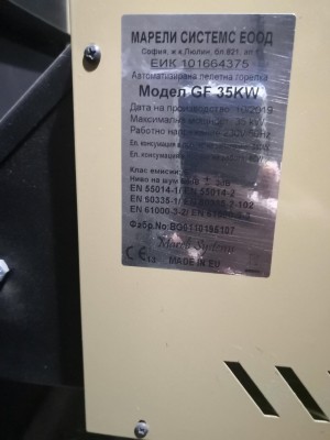

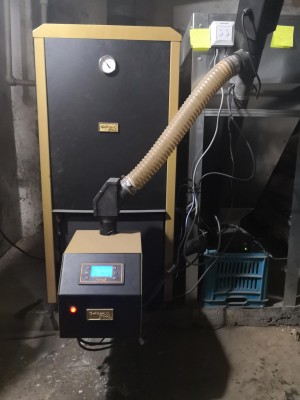

съб мар 28, 2015 2:51 pmsiderovbg написа: Значи имам някакъв успех. Успях да докарам 5 часа горене без гаснене:От разхода сега не се оплаквам (около 30кг. за денонощие) но имам проблем със пепелта (със слънчогледови пелети съм). Някой може ли да даде съвет как да се справя със пепелта? В пепелника на горелката се събира толкова, че се пълни почти до горе и това за около 12 часа (пепелта е рехава не е збита на топка и твърда). Котел и горелка Голдън файър
1. Пелетите са кофти в смисъл доста прах имат.
2. Преправих тръбичката, през която влизат пелетите. Направих я по-полегата.
3. Улучих настройките на подаване и въздух по степени, като ги завиших с около 10 десети.
4. Вдигнах съотношението на въздух/пелети (точка от 1 от сервизното меню). Направих го 100/106.
Ако някой се интересува може да му дам конкретните настройки по елементи.
