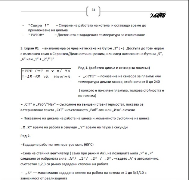

filip_n написа:Автоматичното почистване е чрез външен източник (компресор) при рестарт (сега на 2 часа съм го сложил със слънчогледа) се продухва на 6-бара камерата на горелката ама не знам дали е опция за всичките им горелки това.Има го и при мен. Нещо не се справям с настройване за работа на автоматичен режим (дет му викат "модулация"). Четох, четох ама няма и няма....
filip_n
- Мнения: 76
siderovbg написа:Аз от два месеца я ползвам та не съм сигурен дали съм баш компетентния да ти кажа за настройкиfilip_n написа:Автоматичното почистване е чрез външен източник (компресор) при рестарт (сега на 2 часа съм го сложил със слънчогледа) се продухва на 6-бара камерата на горелката ама не знам дали е опция за всичките им горелки това.Има го и при мен. Нещо не се справям с настройване за работа на автоматичен режим (дет му викат "модулация"). Четох, четох ама няма и няма....
siderovbg
- Мнения: 71
filip_n написа:В описанието има нещо, че тази опция се активира с бутони 1+2/3 ама не успяхsiderovbg написа:Аз от два месеца я ползвам та не съм сигурен дали съм баш компетентния да ти кажа за настройкиfilip_n написа:Автоматичното почистване е чрез външен източник (компресор) при рестарт (сега на 2 часа съм го сложил със слънчогледа) се продухва на 6-бара камерата на горелката ама не знам дали е опция за всичките им горелки това.Има го и при мен. Нещо не се справям с настройване за работа на автоматичен режим (дет му викат "модулация"). Четох, четох ама няма и няма....само тая на 20та позиция (авт. рест.) съм я ръчкал че да се чисти по на често иначе за така наречената модулация съм загледал че някой път превклюва степените като мине Макс.Т някой път просто стига до +5 градуса и директно рестартира.... Сега ме накара да се размисля та утре пак ще ги тормозя от фирмата която го достави
