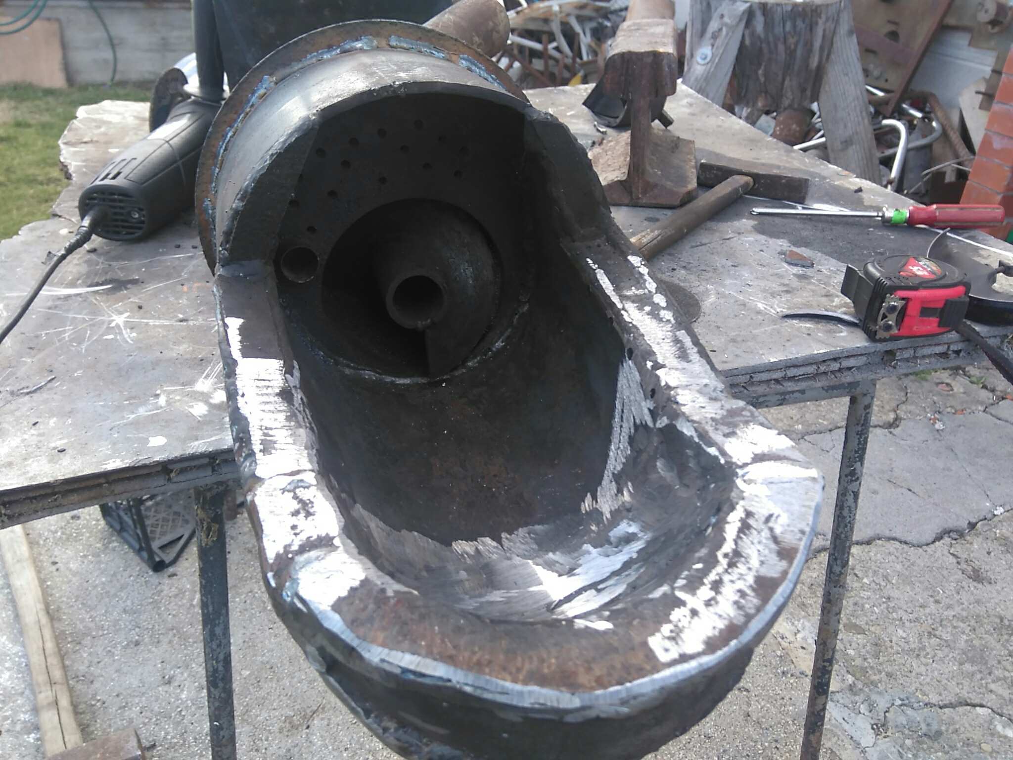

phantom_ написа:Чудя се дали да не ъпгрейдна горелката като и сложа втори шнек?За по голяма безопасност по принципБраво! Отлична работа.
Относно вторият шнек и безопасността... хиляди универсални горлки работят безаварийно. Мож да сложиш втори шнек разбира се, но това е свързано с преправяне и оскъпяване-шнек, мотор...
Предполагам имаш термодатчик за темпратурата на фидера? Ако контролера следи тази темпратура няма проблеми. Ако обаче датчика липсва си е проблем
Може да завариш един 3/4 цола нипел над шнека пред бункера, да го залееш с парафин и ако се появи обратен огън парафина се топи и едни 5-10 литра вода от туба окачена високо гасят пожара:-)

пон мар 06, 2017 6:44 amшоп написа: Последната защита е парафинова тапа и вода.
ср авг 30, 2017 7:27 pmшоп написа: Може да завариш един 3/4 цола нипел над шнека пред бункера, да го залееш с парафин и ако се появи обратен огън парафина се топи и едни 5-10 литра вода от туба окачена високо гасят пожара:-)Поразпитах за парафина и разбрах, че се топят при различни градуси /56-58 градуса, 95 градуса, и т.н. Според вас колеги, какъв парафин и топящ се на какви градуси е хубаво да се сложи за тапа?
Трифон П.Трифонов
- Мнения: 22967
пон сеп 16, 2019 12:15 pmtransportna написа: Поразпитах за парафина и разбрах, че се топят при различни градуси /56-58 градуса, 95 градуса, и т.н. Според вас колеги, какъв парафин и топящ се на какви градуси е хубаво да се сложи за тапа?Естествено че 56-58.
95 си е сериозна температура.
Първо премери къде каква температура прави, при нормален режим на работа и ще се ориентираш къде да монтираш и какъв да е парафинът!

Термостатния ми клапан на "пожарникара" е на 92 градуса.
