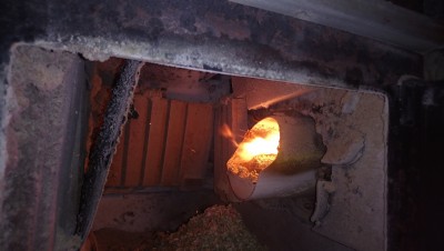

вт фев 05, 2019 8:21 pmprascho написа: Аз бих попитал, къде гори огъня? Тъй като няма легло и пелетите не идват отдолу, а отстрани, то горивния процес най-отпред ли е?Не, горивния процес е по цялата скара. При слаба мощност е отзад до шнека, а ако се усили е по цялата дължина на скарата.

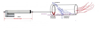

нед фев 03, 2019 9:21 ambobi65 написа:Само като идея-линеен мотор за сателитна антена.8 инча е около 50 лева и май го даваха за около 50кг.товар,би могло да се пробва.чет яну 31, 2019 12:25 amRadoslaw написа:Миналата Година взех от прехвалените румънски пелети който правеха много твърда шлака. Ядасах се и взех точно такъв актуатор от китаиците . Така добавих и механично почистване към моята горелка. Лесно и ефективно. Единствено си поиграх да съчиня малка схемичка която до обръща поляритета в края на хода за да прибере актуатора в изходно положение..ср яну 30, 2019 2:27 pmphantom_ написа: Сега да поясня и Аз, какво не ви е ясно? Всичко е описано, без точния механизъм използван от мен?!?Прочетете темата на всеки съм отговорил с размера. Споделих ви идеята с която можете да горите всякакъв вид пелети. А за сламата добавих че само тя не е скъпа и не са я вдигнали, защото слънчогледова люспа вече почти не се продава а всичко е затворен цикъл!! Кое не е така? И да изтрие колегата темата няма проблем за мен просто исках аз да го покажа пръв. Защото патент няма да извадя така или инъче
Механизма е толкова ясен ,че няма повече накъде.истинският е с регулируем ход и наистина е малко скъп около 200 лв.За съжаление и аз го нямам и не мога да го покажа,но китайските също вършат работа.единственото условие е да се знае ,горе долу ,колко ход ни е необходим.
