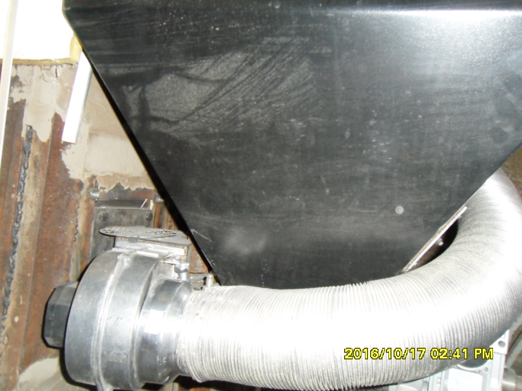

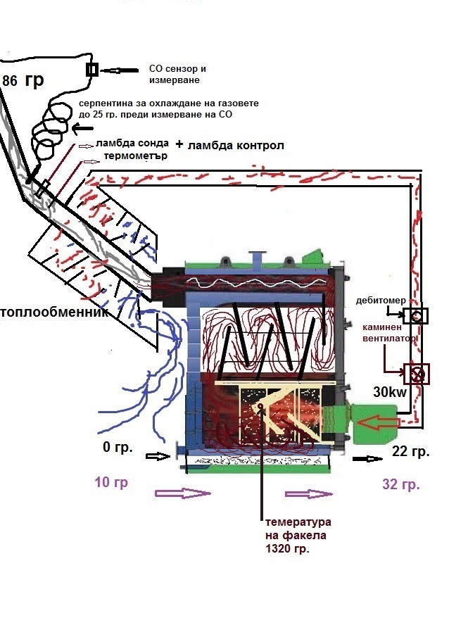

Благодаря ти bobi65.От теб видях и сложих тръба за гопъл въздух за горелката,но не мога да намеря поплообменник,сложил съм тръба ф 130 от вентилатора до в близост на комина около 2 метра е но не съм сложил коминен вентилатор,а относно ламда сондата,какво мога да оптимизирам по системата,за да намаля разхода[/quote]

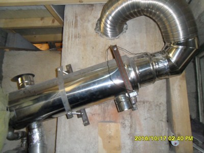

Ами първо да изградиш ошамотена камера около главата на горелката.. да създадеш условия за пълноценна химическа реакция на кислорода с въглерода и зона на доизгаряне без да докосва пламъка студени повърхности . и след това настройки по ламбда сондата.. Останалите хитринки с турболизатори и топлообмениси и др. са за да свалиш температурата на изходяшите газове и постигане на максимално вузможното КПД за твоят си котел. твоята си горелка и гориво.

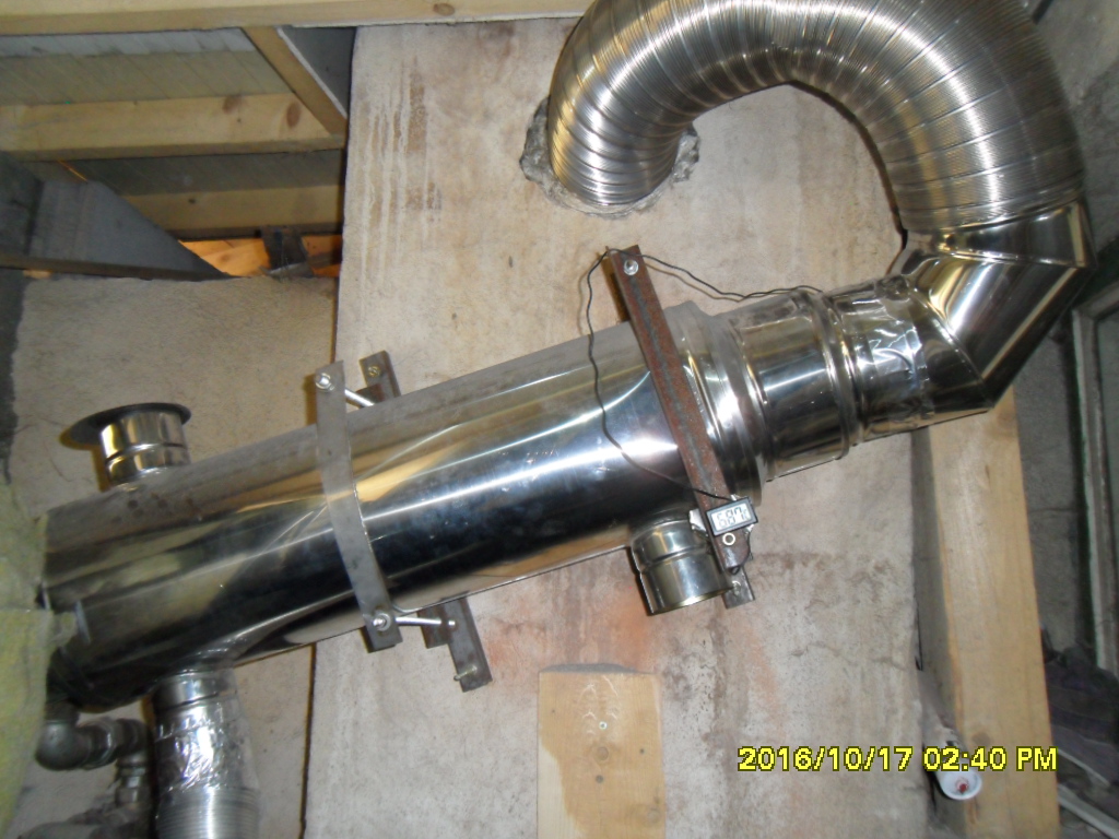

Ето моята система в последен вариант..
Последна промяна от bobi65 на нед ное 20, 2016 8:37 am, променено общо 1 път.
шоп - майстор
bobi65 100% съм съгласен с теб

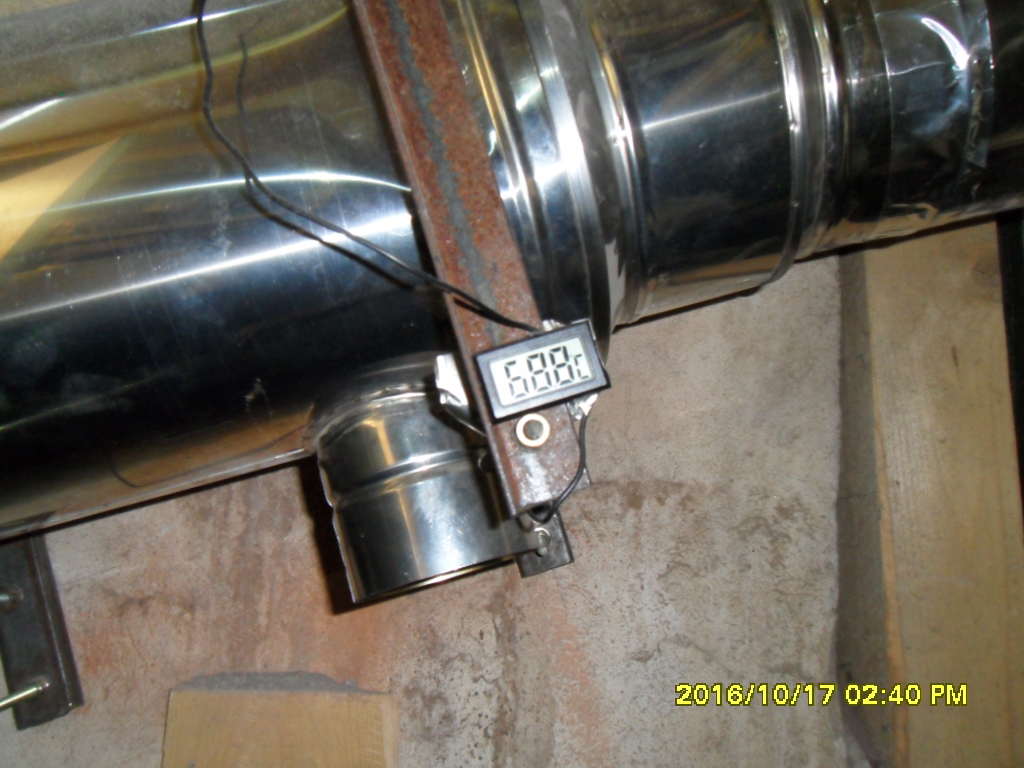

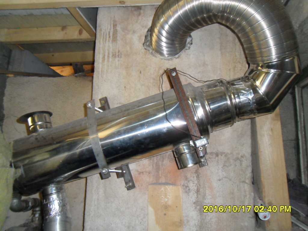

Имам рекуперативно подгряване на въздуха за горелката. С един удар повалям 2 заека. Първо свалям темп. на димните газове до около 70 градуса и получавам първично подаван за горелката въздух до около 40-50 градуса в зависимост от режима и. Имам и 100% ошамотена горивна камера, което е предпоставка за високотемпературно и опримално пиролизно горене.
Обаче смело мога да твърдя, че и без скъпоструваща електроника за следене на горивният процес всеки потребител може за 10 ина дни да си настрои оптимално горенето без преразход на въздух и без недоизгоряло гориво. Просто трябва търпение и време. Всеки ден на база наблюдение се пипва или времето на подаване на гориво или степеннта на вентилатора или пък времето на изчакване между подаванята. Гледа се задължително темп. на изгорелите газове и в пепелтта от горелката да няма нищо недоизгоряло.

Стоян Славев - специалист
bobi65 написа:
Стоян Славев написа:
От Благоевград съм

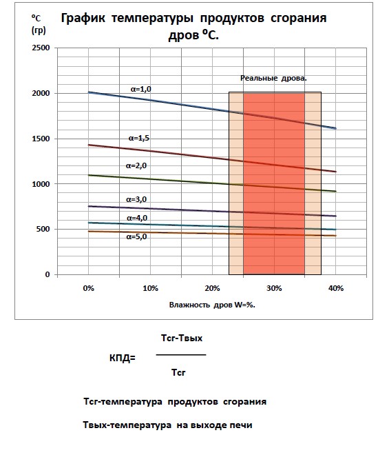

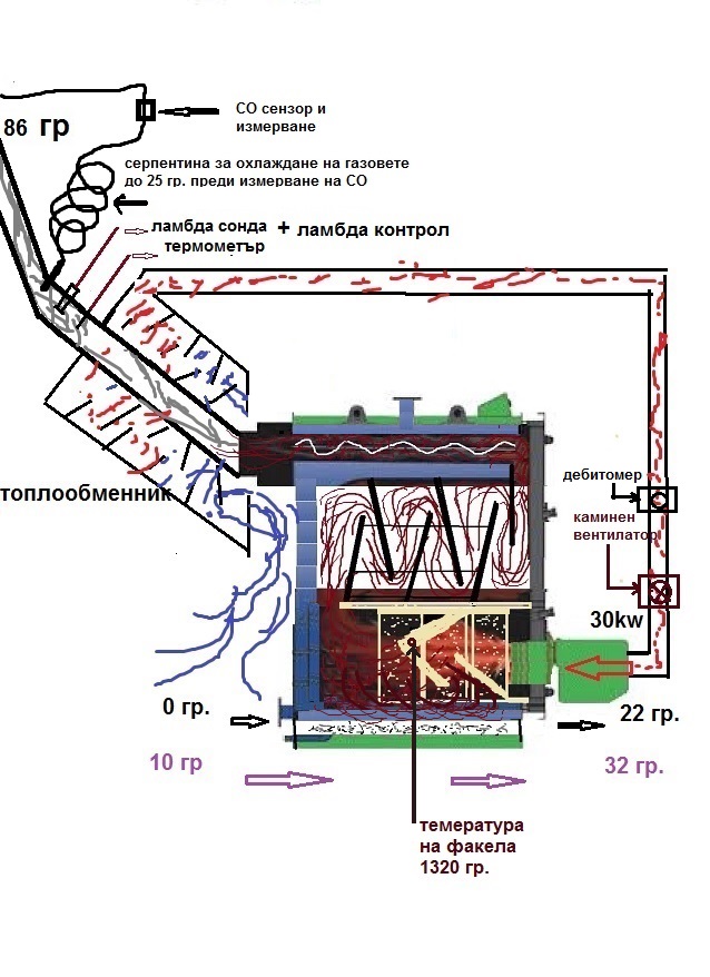

Отхвърлям мнението че ти е голям котела... точно толкова ти трябва...за да накараш котела да работи в оптимален решим ти трябва да му подаваш 20 кв. мощност който да усвой с високо КПД на 40 кв. е максималната му мощност но с лошо КПД ..
за да го вкараш в норми горивният процес за всяка всяка различна партида пелети ти трябва газ-анализатор или това което Аз съм измислил и правя на заинтересуваните..
прочети в тези тема:
Ламбда контрол на котел viewtopic.php?f=10&t=35553
както и мненията ми в тази тема от миналата година ( към средата на темата )
Ако имаш път към София ела и огледай нещата на място за да направиш системата си над 50 процента по ефективна.
всеки от участниците в това уравнение има огромно значение за крайният резултат..
давам ти пример.... котела примерно му дават КПД при оптимална мощност 90 процента но при максимална е 77...
горелката .. при оптимална 93..... при максимална 83....
настройките при добра настройка ( ламбда 1.6) .. КПД на горивният процес 97... при лоши 77
резултата ще е следният .. в добият случай... 0.90 х 0.93 х 0.97 = 0.81 или (81 процента общо КПД)
в другият случаи е 0.77 х 0.83 х 0.77 = 0.49 ( 49 процента КПД)
При мен котелното се превърна в лаборатория с всякакви видове датчици и измерванив..
с последните си сензори за измерване на " СО " и вкарването на ламбда в зависимост и от СО ..под 100 ppm КПД го докарах до 93.48 процента ..на системата
някой ще попитат как съм го измерил... миналата година в края на сезона успях да монтирам специализирана сондаза температурата в горивната камера която мери до 1500 градуса
там измервам температури 1320 градуса на газовете на върхът на факела..
другият ми термометър в средата на изходяшите газове достига до 86 градуса след последните промени по турбилизаторите..
отук и КПД..
1320 - 86
------------- = 93.48
1320
нямам загуби нито от неизгорели СО.. нито от твърдо гориво.. пепелта ми за 15 чувала е 1.1 кг.. което е под 0.5 процента
Вероятно има и някакво малка неточност но е факт че от 1320 градуса произведена температура от горивото губя само 86 градуса..
