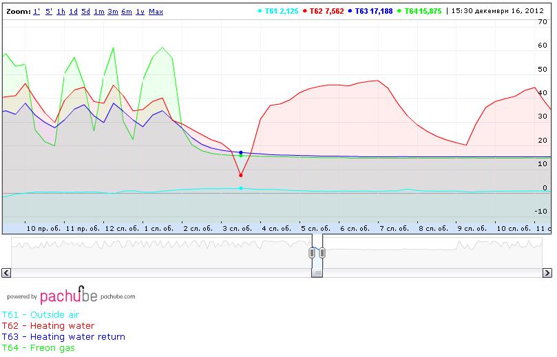

...Какъв ти е обема на водата в системата? Да не би да я охлажда под 0 преди да спре дефроста?
Не съм го смятал, предполагам над 50 литра.
Това е графика от злополучния ден:
В 15:30 е отчетена най-ниската температура - след като презаредих системата с водопроводна вода.
След това работи котела.
В zip-a са всичките налични данни по случая. Аварията според мен е станала някъде след 13:35.

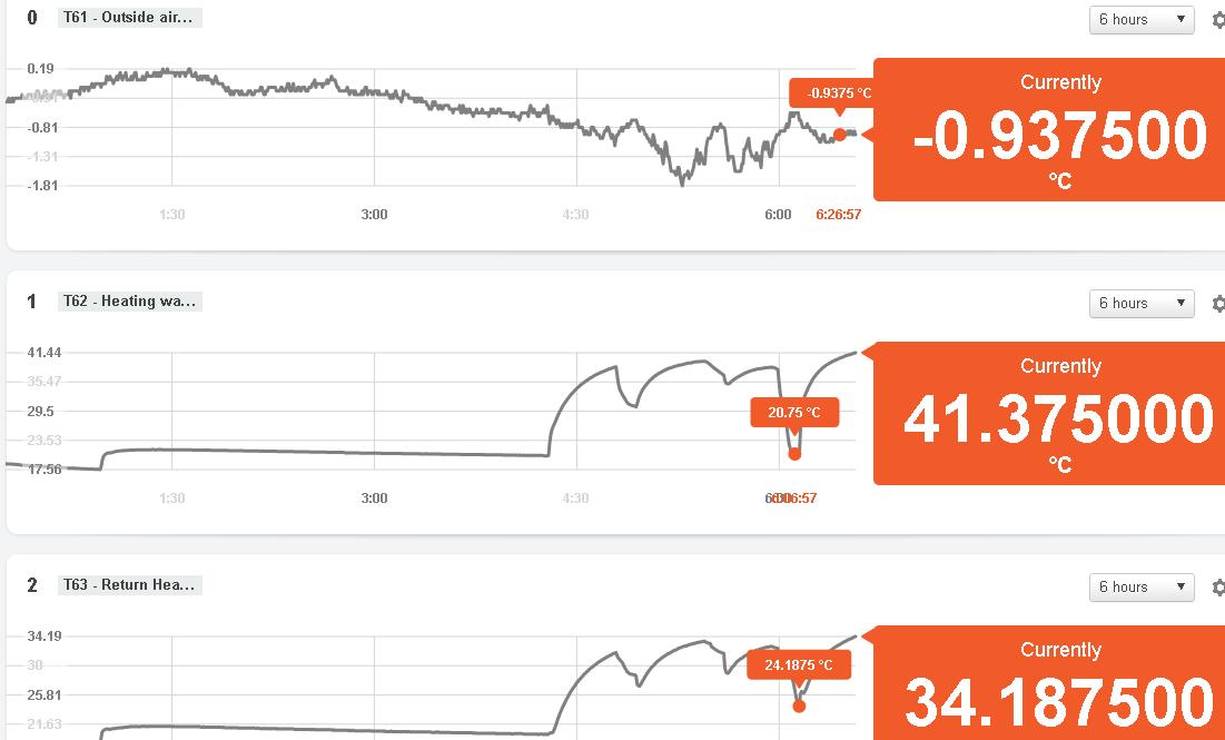

Тази сутрин за първи път от няколко дни външната температура падна под 1 градус и започнах теста на новата програма за размразяване. Температурата на входящата в топлообменника вода падна до 24, а на изходящата до 20 градуса:
Въпреки това забелязах заскрежаване на външната страна на топлообменника в долната част откъм фреоновата тръба :?
kuuuuuul, твоята термопомпа от кои условия прави старт/стоп?
