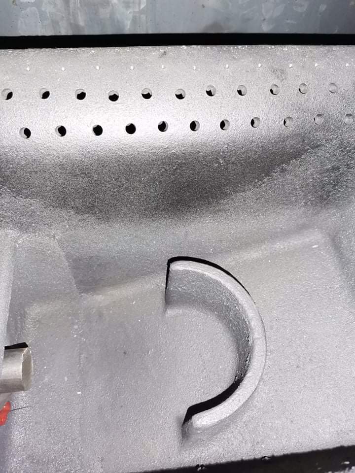

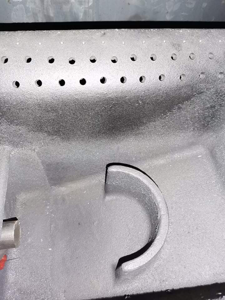

Ти отражатели на първия и втория ход си направи ,спират частиците които отлитат и се отлагат по ризите,така прахоляка ще се ограничи още в началото и останалите 2 хода ще са по чисти .Ти ще го разбереш де,имай предвид ,че при този котел горивния процес е почти непрекъснат и почистването е по трудно.В смисъл ,че не може да угасиш котела за 5 минути ,да се почисти и пак да се запали .Тук нещата ще се случват планирано ,да догори наличното гориво. Има ли запалка ,или се пали ръчно.Ще разказваш зимата.

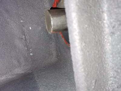

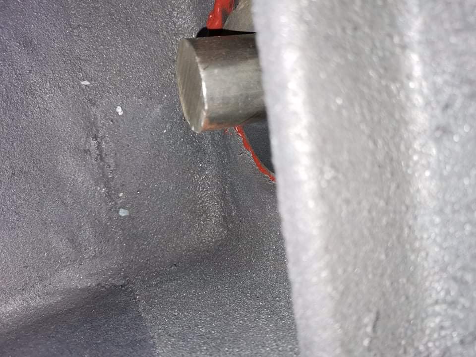

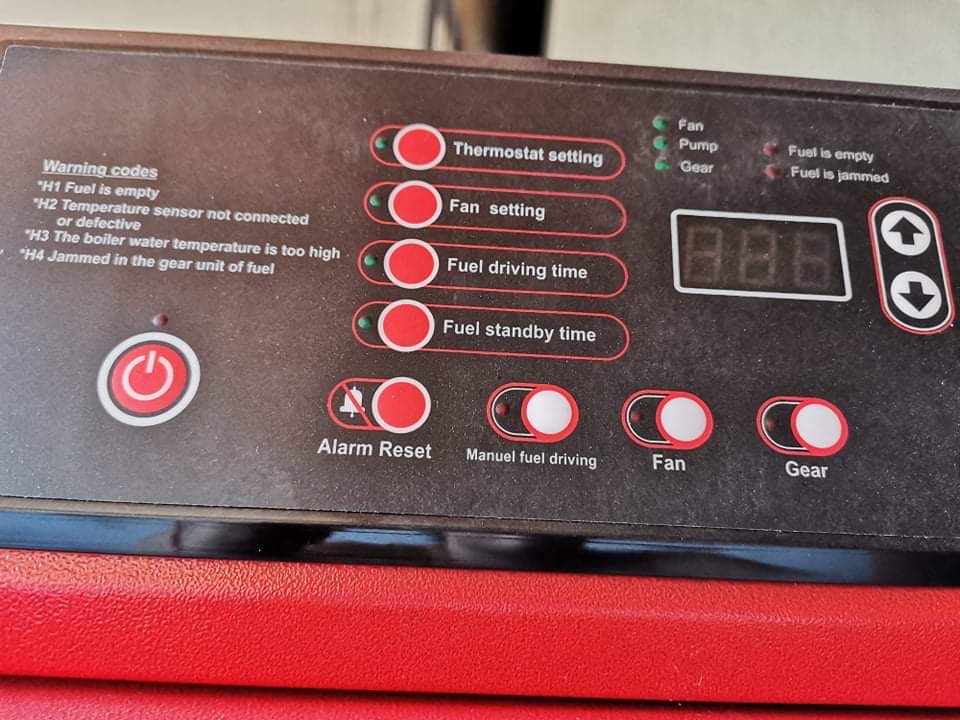

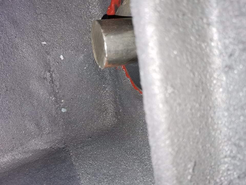

нед авг 30, 2020 11:50 amfilmatoplo написа: Ти отражатели на първия и втория ход си направи ,спират частиците които отлитат и се отлагат по ризите,така прахоляка ще се ограничи още в началото и останалите 2 хода ще са по чисти .Ти ще го разбереш де,имай предвид ,че при този котел горивния процес е почти непрекъснат и почистването е по трудно.В смисъл ,че не може да угасиш котела за 5 минути ,да се почисти и пак да се запали .Тук нещата ще се случват планирано ,да догори наличното гориво. Има ли запалка ,или се пали ръчно.Ще разказваш зимата.Ха,сериозно ме замисли с това, дали има запалка и имам лошото усещане,че май няма

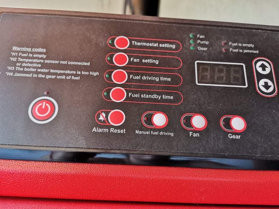

Така погледнато няма бутон за запалване на таблото ,и запалка в камерата май няма.Тези котли по принцип се палят с газовата горелка ,ръчно подкачваш пелети и шнека спира ,вентилатора не върти през това време,палиш ги с горелката и когато пламнат -тогава включваш котела в режим работа и той стартира като му тръгва вентилатора и започва да подава през интервали гориво.Силата на вентилатора и интервала на шнека се регулират от менюто.

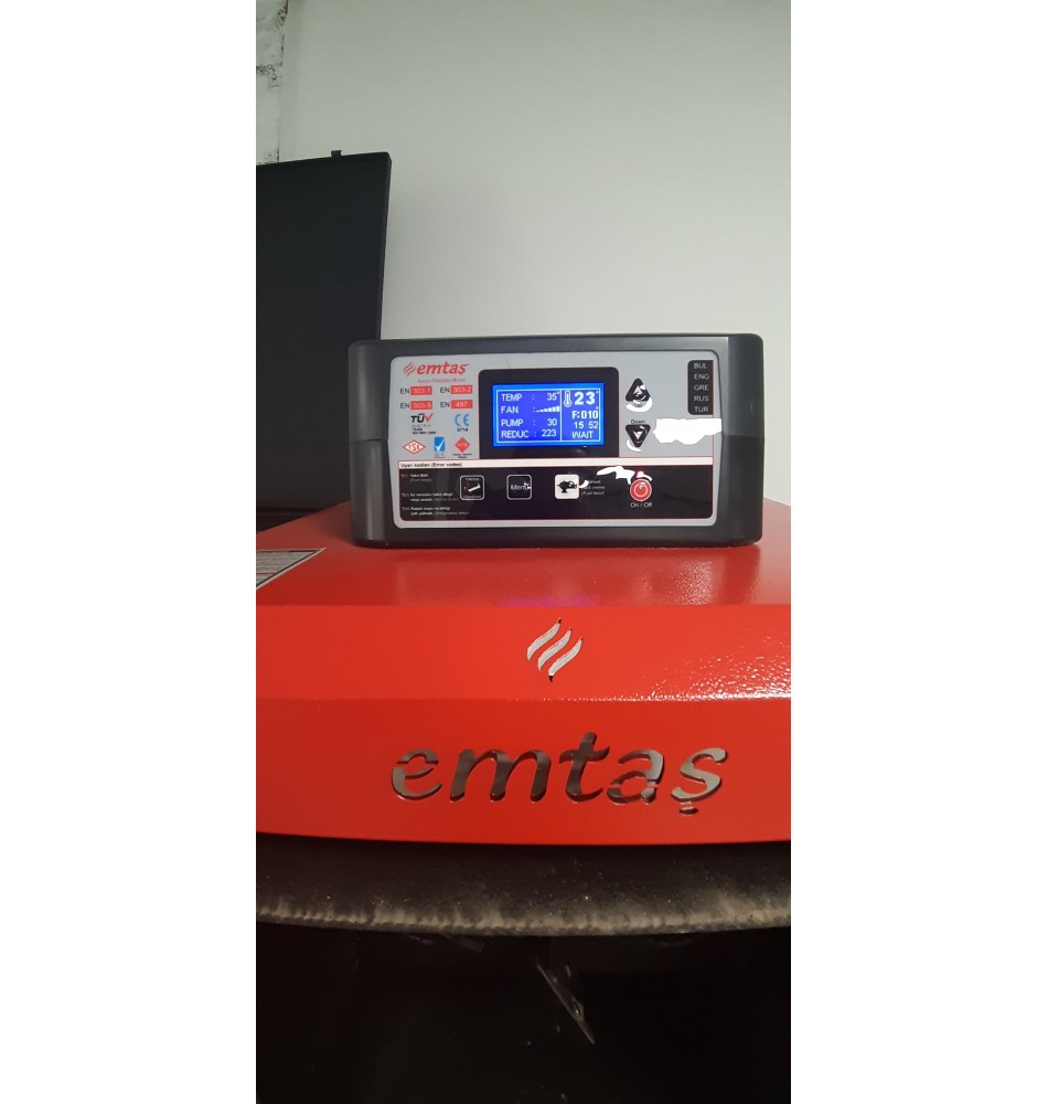

Това управление има ,по принцип е опция и струва около 400лв ,сам разбираш ,че едва ли си платил по високата цена .

нед авг 30, 2020 5:46 pmfilmatoplo написа: Това управление има ,по принцип е опция и струва около 400лв ,сам разбираш ,че едва ли си платил по високата цена .По принцип исках,като модела, който си снимал, но ми казаха,че ще ми направят отстъпка и ще ми дадат по-новия модел. Цената е 3 000 лв с доставка и подарък стаен термостат.

На мен тръбния ми харесва повече ,но и с плоските ризи става .Не е болка ,че няма палене със запалка ,така или иначе паленето се състои в това ,че ти държиш натиснато копчето на нанревателя докъто се запали ,не си струват 400 лв за това .Или ще го палиш със сух спирт ,или със газова горелка .Някой такива котли ги палят октомври и ги гасят май -как ги чистят само незнам .

нед авг 30, 2020 6:15 pmfilmatoplo написа: На мен тръбния ми харесва повече ,но и с плоските ризи става .Не е болка ,че няма палене със запалка ,така или иначе паленето се състои в това ,че ти държиш натиснато копчето на нанревателя докъто се запали ,не си струват 400 лв за това .Или ще го палиш със сух спирт ,или със газова горелка .Някой такива котли ги палят октомври и ги гасят май -как ги чистят само незнам .Такъв е и моя замисъл. Досега винаги съм палил първата седмица на октомври и гася около Гергьовден. Гасенето, единственото, което ми идва на ум е, че става като се прекрати подаването на гориво, както всъщност и на другия модел със запалка.
