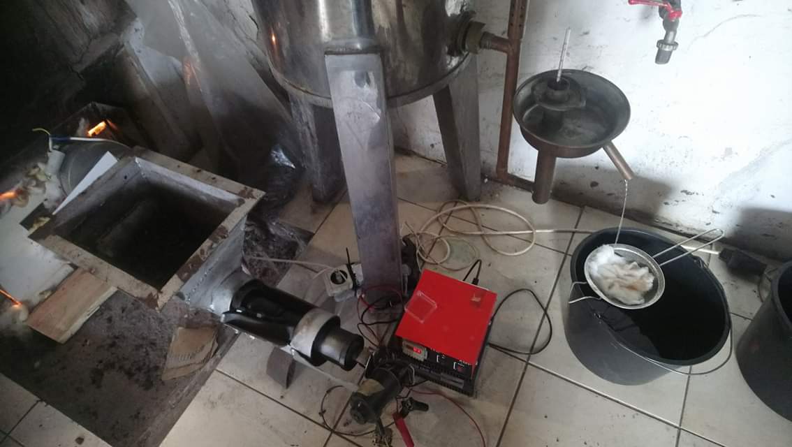

Чудя се дали да не ъпгрейдна горелката като и сложа втори шнек?За по голяма безопасност по принцип :?
Браво! Отлична работа.
За съжаление работата изобщо не е отлична
Относно вторият шнек и безопасността... хиляди универсални горлки работят безаварийно. Мож да сложиш втори шнек разбира се, но това е свързано с преправяне и оскъпяване-шнек, мотор...
Предполагам имаш термодатчик за темпратурата на фидера? Ако контролера следи тази темпратура няма проблеми. Ако обаче датчика липсва си е проблем :?
Не му е проблема втория шнек.Проблема е ,че тази горелка е с контролер на Натурела.А тя не е направена за ретортна горелка.
да върши работа,но този контролер няма датчик за шнека.Или се лъжа,но едва ли.Няма и авариен датчик за 95 градуса.Без тези датчици и с тази кутия и бункер,горелката Е Опасна.Направо си е потензиален клиент за теб или може би на Трифон,щото му е в района.Нищо лично ,но с тези неща майтап не бива.Съвета ми е ,ако ще правиш тази горелка ,един най прост полски контролер за ретортни горелки.Още повече,че доколкото разбирам,предлагаш тези горелки за продажба.В тоя случай ,горелката ,трябва не 100% а 1000 % да бъде сигурна.Но там ти си решаваш,най добре.
Още един път ,бих искал да бъда разбран правилно.Нямам нищо против горелката.
Може да завариш един 3/4 цола нипел над шнека пред бункера, да го залееш с парафин и ако се появи обратен огън парафина се топи и едни 5-10 литра вода от туба окачена високо гасят пожара:-)
По добрия вариант е Щуцер,по удобен е.Навива се резба 1/2 цола и се връзва с маркуч за съда с вода.
Радо, моята грешка Валтер я поправи. Селско момче съм, справям се на терен, та бих нагодил и 40 градусов парафин, на правилното място.
Пишеш за Натурела, а дори не си се запознал с PDFa.
Все повече затвърждаваш облик на писател.
Лошото е, че аз помагам в нещастието, а ти никак- просто пишеш.

Има изход - термична защита на платката -то без нейната затворена верига не тръгва.Най добре си поиграйте и копирайте отсекатела за пелети под бункера -при котел Пелетерм :wink: .Даже съветвам -поляци моляци ,тези които произвеждат ретортни горелки да започнат да го поставят този отсекател между горелка и бункер -щот станаха смешни .За въглища по як .

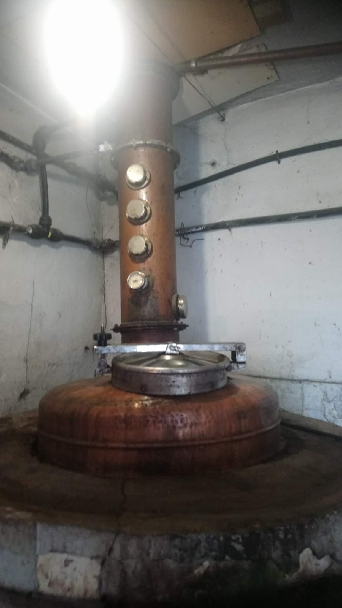

phantom_ - специалист
Таз горелка колеги освен да варя ракия с нея така и не влезе в друга употреба :wink:
E тази за която става въпрос в тая тема :wink:
Ето как стана работата.. И всичко под постоянно наблюдение и строг контрол :-D
пет окт 04, 2019 12:34 pmphantom_ написа:
Ей това е, браво! За златни ръце, нужна е и глава.
