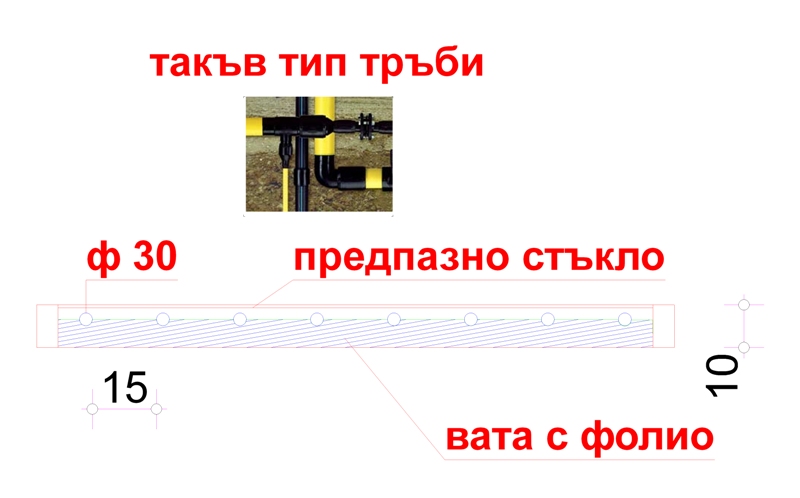

2v6, всъщност нищо по-различно от това което обсъждате в темата, не искам да правя. Просто замяна на тръбите, от метални на пластмасови... Ето нещо примерно:
Относно УВ лъчите, не бях помислил, но може да нанеса някакво покритие, което пак да е черно... И мисля, че ще издържат на повече от 30 градуса, но преди да съм проверил... :? Като се позатопли, ще направя една проверка...
Също така ми е интересно, дали ще има разликата в температурите при еднометрова и двуметрова височина на панела, измерена в горния край на тръбата...

Според мен, в посочената картинка ефектът от фолиото ще е нищожен.
Вероятно е по-далавера тръбите да са по-високо, а фолиото да отразява за да се топлят и отдолу. Някакви полукръгли вдлъбвани във ватата, а тръбите във фокуса, още по-добре...
gorgidanchev - специалист
Според мен фолито помага но не светлоотразяващия ефект.При панелите милиметър привличане е далаверка.Аз така мисля :?
svetliopi44 - Чирак...
Аз пък си мисля дали не трябва да е с светло поглъщаща структура...
да не е равно отзад ..малко или много пак излъчва ...а ако е нещо на вдлъбнати триъгълници отзад няма ли да е по-добре ... :? и да отразяват ще е към тръбите но не и на вън...
myhouse - напреднал
Всъщност сте прави. С такава вата е по-добре тръбите да са отгоре, а не във ватата.... А ето я и нея:
Предполагам, че ще има някакъв ефект върху загряването... :?

fbr написа:
Още по евтино излиза, като се вгради панелен радиатор ,боядисан в черно, затворен в сдвоен прозорец ,като едното стъкло се замени с някаква друга плоскост.Надхвърли очакванията ми многократно.
:) Федералния агент хубаво ти го каза, ама ти си си навил на пръста, да слагаш вата. Поне сложи един лист асфалтова хартия над фолиото.
Хубаво искаш да отразяваш, но ефекта е само ако успееш да фокусираш върху тръбите. Иначе ще води до загуби.

Турските панели са направени с такова фолио и вата.Но отпред има ламарина. :idea:

Дай първо да уточним за какви тръби питаш - материал, фитинги, цена...
myhouse написа:
Температурата зависи от:
1. Температурата на влизащата отдолу вода.
2. Силата на слънцето.
3. Скоростта на циркулация.
Колкото е по-голяма температурата горе, толкова са по-големи топлинните загуби :!:
