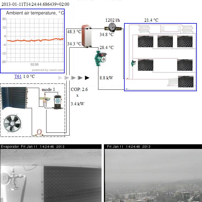

Налях му повече фреон защото при дефрост налягането вътре падаше до 1 бар. Не помня с предишния топлообменник как беше :?

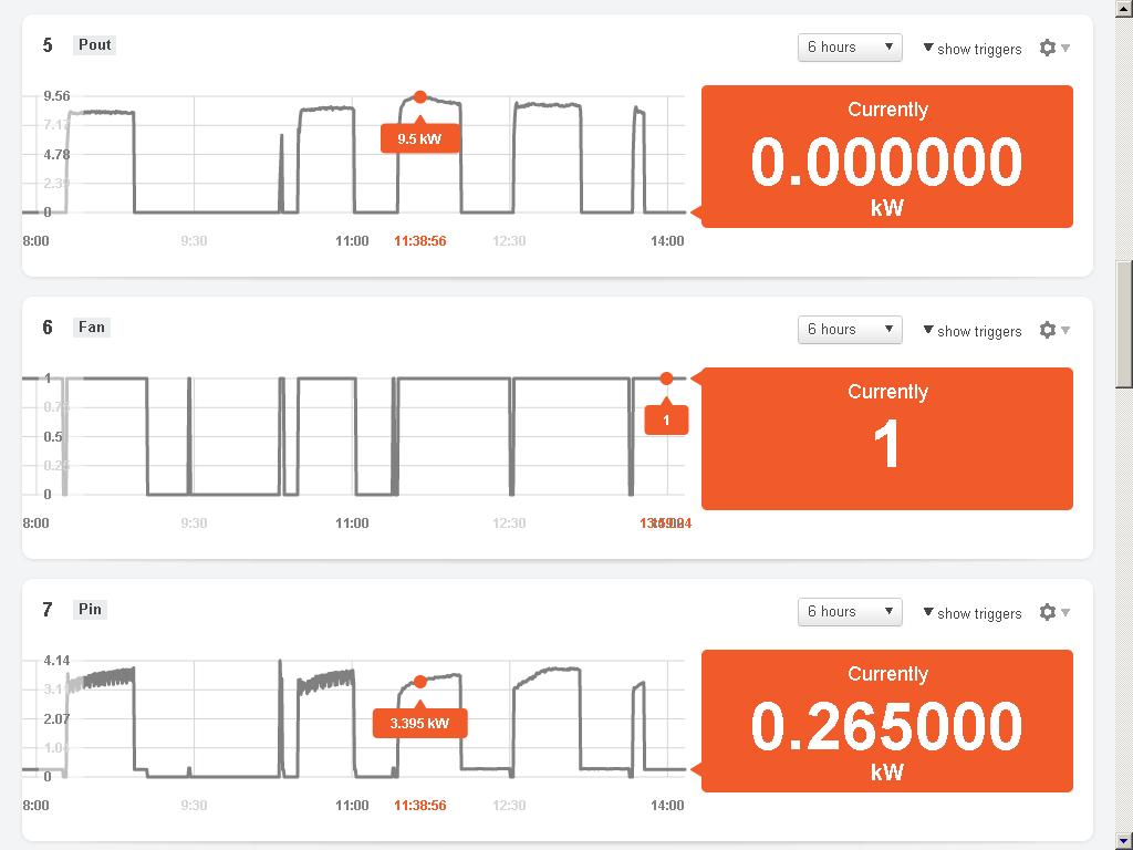

Днес изпуснах част от фреона. Графиките след 11 часа показват промяната:
Консумацията спадна, получената енергия се увеличи :) Вече го няма клатушкането на налягането на горе, даже забелязх при старт да стига 25 бара :shock:

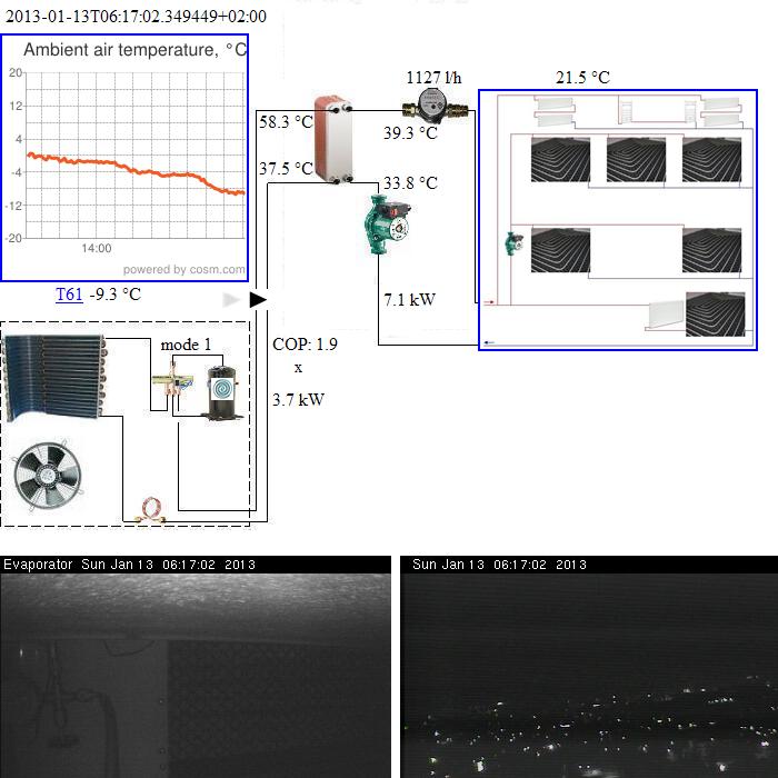

Това е работа с вече заскрежена пита:
Благодарение на новия алгоритъм въпреки заскрежаването много рядко прави дефрост с компресора :idea:

Ето работата около 5 минути преди да изключи по температура в стаята:
Външното тяло е полузаскрежено. Тази нощ застудя и въздуха е явно доста сух. Не се е събрал много скреж. Последното принудително разскрежаване с компресора е станало вчера в 18:50 при външна температура -4 градуса.

И двамата неможеме да спиме от тези ТП :lol: Гледам че цикъла на работа ни е горе долу еднакъв,при теб 38/20мин при мен 31/17мин при разход 2,3кв/ч ,колко е при тебе?/какво са Q61 и Q62/.Тем. на водата са също подобни,но тем. на фреона се различават доста,при теб до 60гр при мен до 40гр :? /дебитите са еднакви/

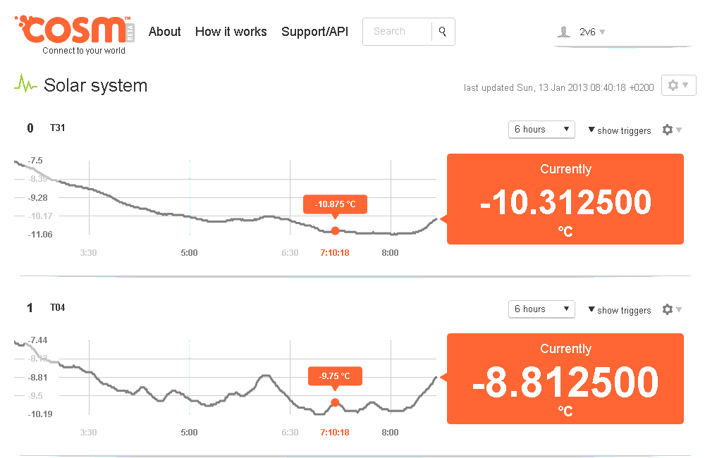

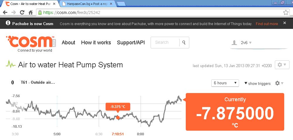

Много зависи как и къде се мери температурата :idea:
Примерно горе, в плоския панел, е отчело -11 градуса, но датчика мерещ въздуха зад панела в същия момент е на -10. Има един комин наблизо и сигурно го лъхва отвреме-навреме:
Сензора долу пък показва още по-топло, въпреки охлаждането от термопомпата:
Вчера местих датчика за изходящата вода от топлообменника. Сложих го върху тръбата на 5 см от топлообменника, много добре го изолирах и въпреки това отчиташе с около 1-2 градуса по-ниска температура от другото място (в 15 сантиметрова сонда в колектора за подовото). Исках да меря по-точно, защото от топлообменника до колектора има около 1.5м медна тръба, водомер, кран, 1 м ППР тръба и сигурно има някакво спадане...
За пореден път виждам, че меренето с датчик върху тръбата бърка :!:
