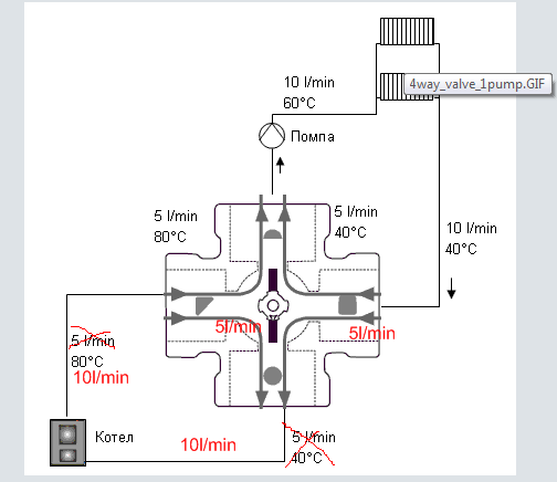

naskov написа:
2v6, тук има схема с четирипътен вентил на Атмос с една помпа. Снимката е изпълнена на 90% по тази схема. Системата си работи перфектно. Както съм написал вече два пъти четирипътния вентил в случая осигурява по -ниска температура на водата към радиаторите от изходящата, като същевременно входящата е с по-висока температура от връщащата се от радиаторите. Ти грешиш като казваш, че температурата на входящата вода ще е такава, каквато идва от радиаторите и бойлера.Казвам ти още веднъж,че схемата е отработена и работи. Като въртиш ръчката на вентила можеш да си настроиш температурата на входящата вода( при изходяща константа)...

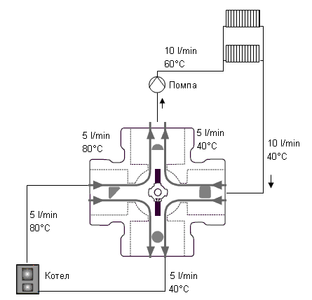

naskov, направих схема специално за случая - да се вижда добре. Този режим се получава при четирипътен вентил на средно положение, около 14 kW мощност от котела и 170 глидера HELYOS H-500 при 20 градуса в стаите.
По този начин ли препоръчвате с filmatoplo да се преправи системата на neosi ?
Пак ще попитам - как горещата вода от триъгълничето ще слезе при кръгчето?
Защо Ерато дават удължена гаранция само с използване на трипътен термовентил, който да поддържа 60 градуса на вход на котела?
Като попитах как работи системата, нямах предвид да казваш твоята оценка на твоята изработка, а да обясниш принципа на работа :!:

2v6 написа:
2v6, не знам да има причина водата да не мине от триъгълничето до кръгчето. При средно положение на лоста се случва това:

2v6 - майстор
filmatoplo написа:
:) 2w6 смени долната температура със 60 градуса на схемата и ще стане както трябва -ти къде си видял такъв режим на работа 80-40 за котел .Сам каза че без вентил пак си работи и как - то се знае 80-60 делта те 20 гр .Така както си го дал да работи все едно си му сложил тройно радиатори и след секунди изходната ще свали на 50 гр :wink: Айде дай поправена схема и да си дойдем на думата -няма такъв режим 80-40 .
При такава схема на свързване това се получава :!:

naskov написа:
naskov, ще ти кажа една причина - горещата вода е по-лека от студената и затова без помпа може само да се издига.
Тъй като нова информация за принципа на работа на 4-пътния смесителен вентил никой не дава смятам спора за приключен.

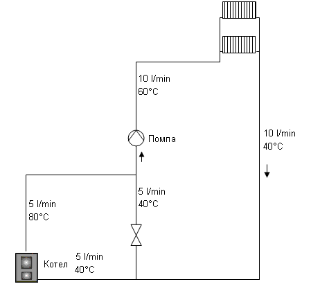

4-пътен вентил (90 лв) в схема с една помпа спокойно може да се замести от 2-пътен (10-на лв) - ще върши същата работа:
filmatoplo - майстор
Е то и ротационен вентил нямаше :wink: - престанете да умувате сами виждате че на практика е както казвам аз .Няма система с Атмос която да не мога да я накарам да бачка и да дава резултати - с какъвто и да е начина на свързване .А тия рисунки от къде им пишете тези ниски температури -30 гр .Няма такива режими с делта те над 20 гр -по малки има 5-10-15 . :wink: Айде да борим снимки на готови инсталации с вентили и резултати само тогава ще повярвам -аз съм си виновен че не ги качвам още да се убедиш . :wink:последната схема пък е извънземна -моля обясни я . :?
