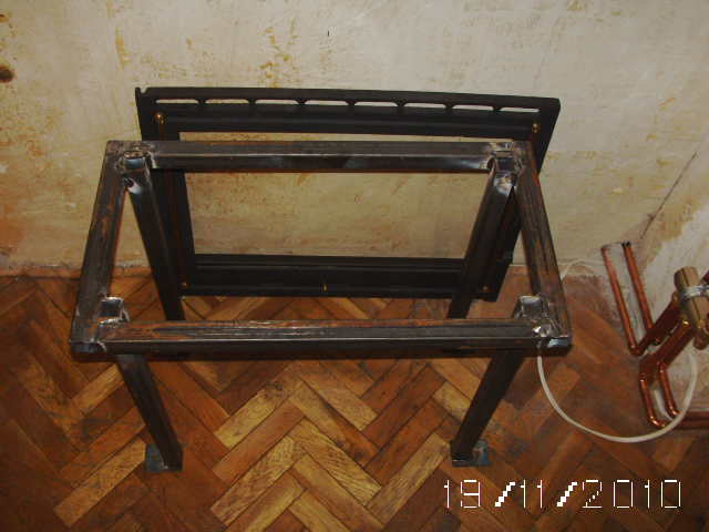

Камината е купена :-D Може да ми честитите :lol: Взех модела на Герканд ГК 12 и и направих стойка ! Утре ще кача снимки ! Мисля че не съм сбъркал защото днес като си отидох на село да правя стойка за камината се оказа че един комшия се топлел със същата камера и загрявал 4 радиатора и бойлер !Аз му споделих опасенията ми относно топленето но той ми каза че няма проблем и си топли перфектно стига да не жаля дървата ! На сезон сподели че гори с тази камина около 8-9 м3 ама той все пак е в къща даже няма изолация а моя апартамент е вътрешен и топъл мога да мина с 4-5м3 :lol: ! В Р на камината е П - образна и ми се вижда стабилна ! Въпроса ми е какви кюнци да сложа :? от ламарина : от неръждавейка или от тези дето се огъват :?

Bobivan - специалист
Каквито си харесаш(или имаш пари за тях)!!Неръждавейката се монтира лесно,вечна е...ама е скъпа..
П.п-малко ти е афиф стойката...краката трябва да са под рамката , а не заварени за нея....
maxuel82 - специалист
аз днес мислех много и стигнах до извода че така е по-стабилно :lol: и аз незнам защо !Иначе стойката издържа на пробата - 220кг отгоре та и подскачахме малко :lol: щом не се разпадна значи ще е здрава :idea: Рамката и краката ди заварявах върху долната част (дъното) на камината! така всичко пасва много точно с малки изключения :-D - дъното на камината е малко издуто в средата ама ще сложа някаква подложка от единия край и ще застане стабилно върху стойката !

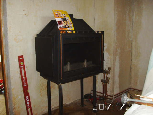

Ето я камината :
