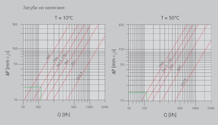

Ееее Лазаре, на предната страница има номограма. Грамотен си, можеш да видиш и сам.

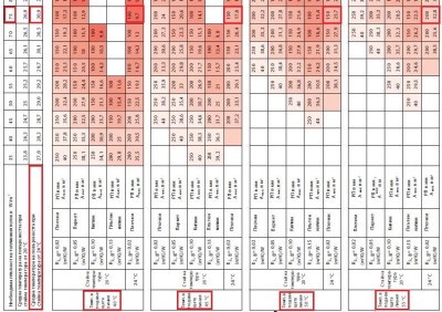

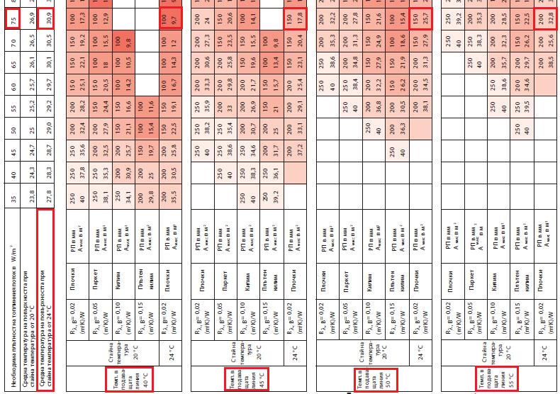

От таблицата се вижда, че за 120m2 подово са необходими 1,5m3/h, при dt 5С. Това са 8697W.
или 72,475W/m2, закръглено 75W/m2.
От новата таблица по долу, избирам най-тежкия работен режим. За 24С стайна температура, температурата на повърхностна е 30,9С. За температура 40С на подаващата линия, разстоянието между тръбите, трябва да е 100mm и максималната отоплителна площ на един кръг е 9,7m2. 120m2 подово разделено на 9,7m2 дава 12,37 кръга, закръкляме на 12 кръга по 100m.
1500l/h разделено на 12 е 125l/h. От номограмите за 10С и 50С отчитам хидравлични загуби съответно 21,5mm/m и 17,5mm/m. За 40С имаме 18,5mm/m. При 100m имаме 1850mmН20 = 1,85mН2О.
Това е методология за бърз избор.
При точни изчисления се получава 16,4mm/m или за 100m 1,64mН2О.

Ако дебитите са двойно по-големи, хидравличните загубите са четворно по-големи, ама това не означава, че отдадената топлина също се увеличава.

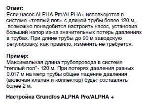

С най голямо удоволствие, бих прочел напъните на шоп, какво е хидравличното съпротивление на три тръби 16х2 в паралел, с дължина 80m. Дет се вика, а дано ама надали. :lol: :lol: :lol:

И къде ще монтира пеещите фонтани?
нед сеп 30, 2018 7:30 pmAhmakov написа:
И тук се цитират термостатичният вентил Valtek MR01и помпа wilo Star RS 25/4 .
Цитирания термостатичният вентил Valtek MR01 при дебит 860l/h - 7kPa.
Помпа Wilo Star RS 25/4 погледни предната графика. Червената линия дебелата, е характеристика на тръбната система, 862l/h и загуби 2,283m.
Зелената точка, е работната точка на Wilo Star RS 25/4, осигурява дебит малко над 1000l/h при загуби 2,95m.
Синята точка е на Wilo Star RS 25/6, осигурява дебит малко над 1300l/h при загуби 4,80m.
Коя помпа е по-подходяща?
