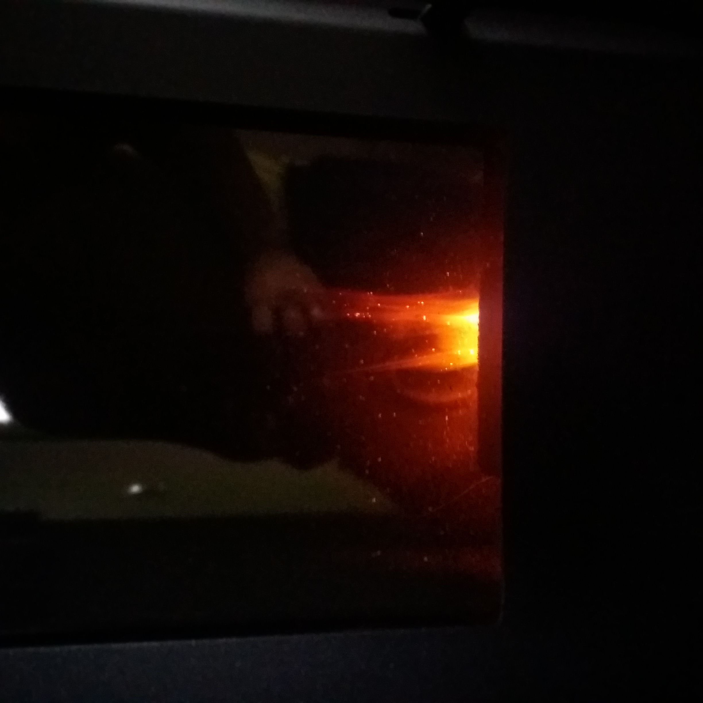

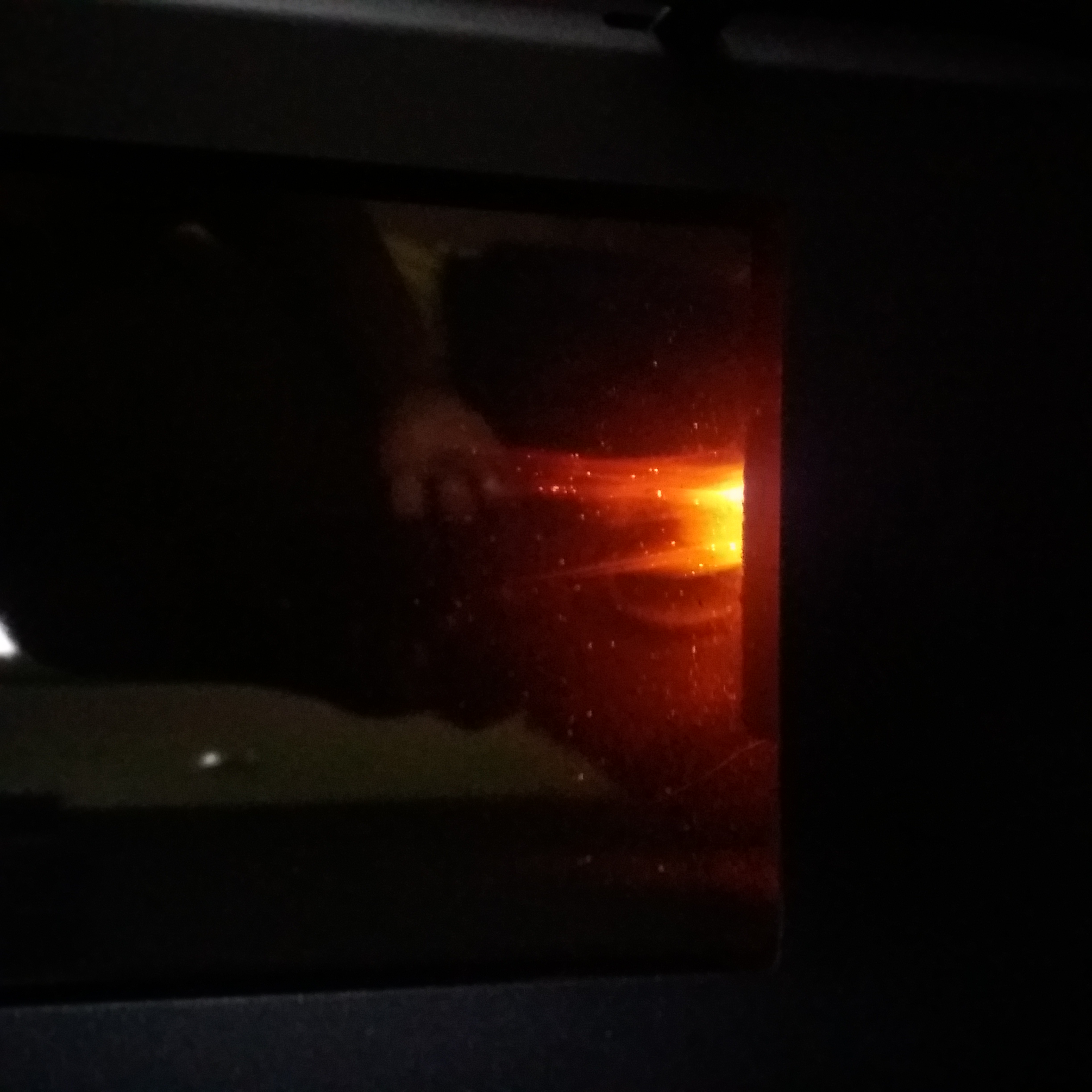

Вързал съм го точно така, но не бях сигурен дали на аурига и алба е едно и също. Снощи сменях пресоатата и след 4 часа работа ли писна и ми даде грешка е 108 отново. След рестарт и изчистване на грешката вече цял ден и снощи горя без проблеми.

Колеги това е след 3 часа работа. Дайте мнения. Само чувам за камини който горят по 6 7 часа и нищо не цапа. Мен камерата ми е цялата полепнала в пепел.
