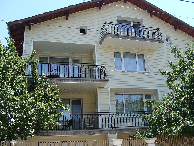

ето я сградата.. 3 х 128 м2 + таван 40 м2.. не се отоплява една приземна стая където е зимнината..
LazarGanev - "Велик майстор"
Ами това си е летен тип сграда с много балкони , лоджии, които отдават много топлина. Като гледам плочите на терасите са тънки, което означава, че не са изолирани. Архитектурата е стара ( прилича да е от 80-те години) и макар къщата да е санирана е далеч от съвременните архитектурни решения за пасивна къща. А на резултат 10-11Вт/м2 отопляема площ могат да завидят много от уж пасивните къщи, които са модерни напоследък
bobi65 - специалист
Да плочите на терасите не са изолирани..вътрешно лоджите и навсякаде външно е с 10 см.каменна вата с коефицент 0.034 w/mk.

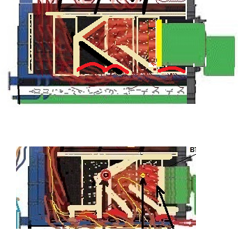

bobi65 написа:
връщане на газовете под долната скара в същата точка както е сега но дам по малък наклон на долните две плочи но с по голяма дължина за да покрие още един глидер, горната шамотна и термометъра я изместя с един глидер назад така че схемата да остане същата пътят да се увеличи с общо още 18 см)
bobi, може ли картинка :?

bobi65 - специалист
6osi6 написа:
bobi65 написа:
Ето опита ми да ти поясня с рисунка.. до сега пламъка се движеше от 2 до 3 секция, там се обръщаше и се мушкаше под скарата в втора секция..
Следващото изпълнение ще е да се движи от 2 до 4 секция там да обръща и да се мушка под скарата пак в 2 секция.. една секция ми е 9,5 см.
не се отказвам от идеята за минаване под скарата защото така само мога да задържа КПД 95 процента..
Ако реша може и при 5 секция да го обръщам и до 2 да го връщам но мисля че няма нужда.. щом сега издържа... ще му е комфортно с новата постановка.
