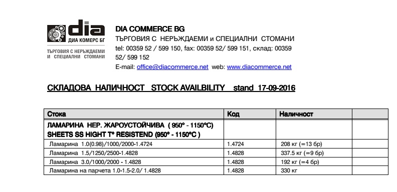

вместо 316L , коя да се използва по успешно от таблиците който си пуснал..
bobi, ти си бил голям мрънкалник :)
Дал съм таблица с топлоустойчивите стомани, давам ти и телефон за поръчка и складова наличност. Има малки размери до 900°C.
SHEETS SS HIGHT T° RESISTEND.JPG (103.2 KиБ) Видяна 2338 пъти
Не стават тези едната е Е309.. нея съм пробвал.. 20 дни и се окислява.. другара е до 850 градуса. или нещо подобно.. В ntermetal imat 310 S Там една стоковедка ми е обещала да ми запази някое парче като остане.. .. само с него не съм правил опити.. Говоря за бъркалката ..

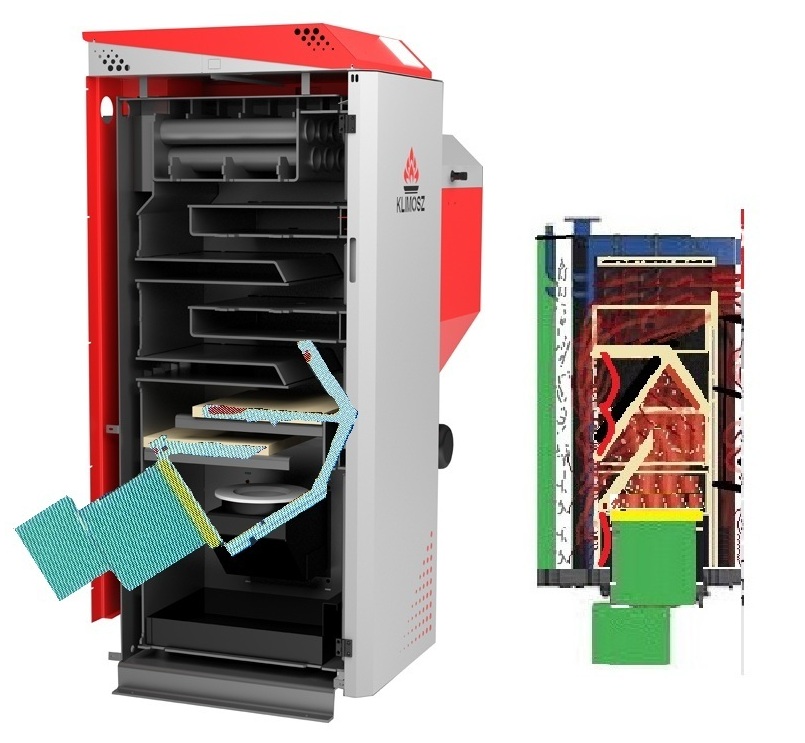

bobi, това е твоята горелка и горивната зона след нея, от последната ти картинка, наложена върху котела на Klimosz.
Виждаш ли някаква разлика в подреждането на плочите? Аз, не.

[quote="6osi6"]bobi, това е твоята горелка и горивната зона след нея, от последната ти картинка, наложена върху котела на Klimosz.
Браво, страхотен поглед показа ... до сега не бях се замислил ..
:lol: Виждаш ли какво става като си рисуваме ние тук.. те копират и продават .
Сега и горната камера като ми изкопират ще избият рибата.( да я направят с вертикални водни ризи а не хоризонтални " калпаци")
При мен се получава по добра ефективност поради две неща.
Използването на долната силно оребрена скара която е водна риза ,както и калпаците основно в горната камера. и не на последно място коефицента на топлопроводимост на чугуна.
