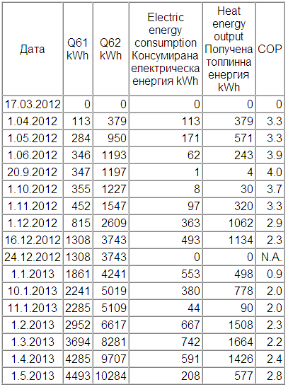

Зравей,направи ли равносметката за отоплителния сезон?
2v6 - майстор
kuuuuuul написа:
Това, че е топло от няколко дни за мен не значи край на отоплителния сезон :wink:
А до 1 Май се вижда консумацията:
http://2v6.net84.net
kuuuuuul - майстор
Каква беше отопляемата ти площ и ползва ли допълнително отопление в някакъв период?
П.П.Бойлера не е свързан май :?
2v6 - майстор
kuuuuuul написа:
Не, бойлер не е свързан. Ползва се само за отопление.
За сравнение Декември, когато термопомпата беше аварирала, отоплението беше на газ и за една седмица изхарчи 100 лв.
