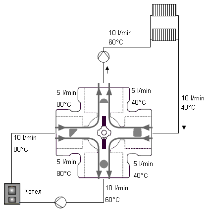

2v6 написа:
naskov, ще ти кажа една причина - горещата вода е по-лека от студената и затова без помпа може само да се издига.
4-пътен вентил (90 лв) в схема с една помпа спокойно може да се замести от 2-пътен (10-на лв) - ще върши същата работа:
2v6, на всяка твоя схема има помпа и затова водата се издига и спуска без проблеми. А ако един 2пътен вентил може да замени 4пътен, то 4 пътните намаше да са ги измислили :) Разгледай внимателно схемата,която ти изпращам за втори път и си открий грешката в твоята логика и сметки
shema 4 way.png (19.88 KиБ) Видяна 6187 пъти

2v6 - майстор
naskov написа:
2v6 написа:
Не казвам, че обикновен кран може да замени 4-пътен вентил :!:
Начертал съм схема, при която вместо 4-пътен може да се използва кран за да се регулира силата на байпаса :idea: Принципно същия режим (50% през котела, 50% байпас) може да се направи и без кран :wink:
За температура 60 градуса на вход на котела трябва втора помпа, която да накара горещата 80 градуса вода да се смеси с връщаната от другата помпа 40 градуса вода:
около 14 kW мощност от котела и 170 глидера HELYOS H-500 при 20 градуса в стаите

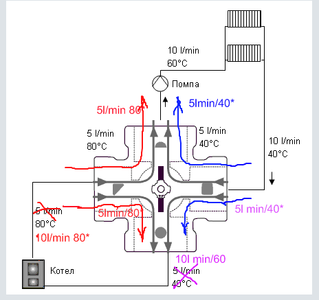

filmatoplo - майстор
Е хайде :) няма да разваляме последната схема ,само ще монтираме терморегулатор на връщащата вода и като стане 62-65 ще се изключва помпата ма малкия кръг .А между другото ще дойдеш при система без втора помпа и ще си сложиш ръката на входа на котела аз ще ти я завържа с тиксо и палим . :-D не не съм такъв -отменяме инквизицията :wink:
2v6 - майстор
filmatoplo написа:
Е то и ротационен вентил нямаше :wink: - престанете да умувате сами виждате че на практика е както казвам аз .Няма система с Атмос която да не мога да я накарам да бачка и да дава резултати - с какъвто и да е начина на свързване .А тия рисунки от къде им пишете тези ниски температури -30 гр .Няма такива режими с делта те над 20 гр -по малки има 5-10-15 . :wink: Айде да борим снимки на готови инсталации с вентили и резултати само тогава ще повярвам -аз съм си виновен че не ги качвам още да се убедиш . :wink:последната схема пък е извънземна -моля обясни я . :?
Ей, самохвалко :)
Ползвал ли си неротационни вентили :?:
Кое не ти е ясно на схемата с байпаса :?
Всичко си е написано - колко вода минава през котела, колко през байпаса, с каква температура идва от радиаторите, до колко градуса се загрява в котела и до колко градуса спада след смесването:
Тази схема -все едно е с трипътен смесителен вентил и регулира само водата пращана към радиаторите , но без да предотвратява връщащата вода под 60 гр .Може да се направи като зона с водно подово , но самия котел да се обезопасява от др вентили или буфери .Правил съм със 2 помпи с възвратни клапи на тетка преди да влезнат в котела -едната на късо топла изход -студена вход , другата идва от радиаторите и се свързва пак на входа на котела .С термостат управлявам двете помпи -под 65 върти на късо , след 65 върти през радиаторите , сензора е на входа на котела .Може да го скицираш за аудиторията -има я ама се тиши и залага :wink:

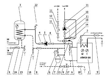

nnikbg - специалист
Mоля да коментирате тази схема на свързване + и - . Може ли да се използва с Атмос комби 20 kW или друг котел непиролизен?
atmos s 4valve.JPG (19.24 KиБ) Видяна 7364 пъти
