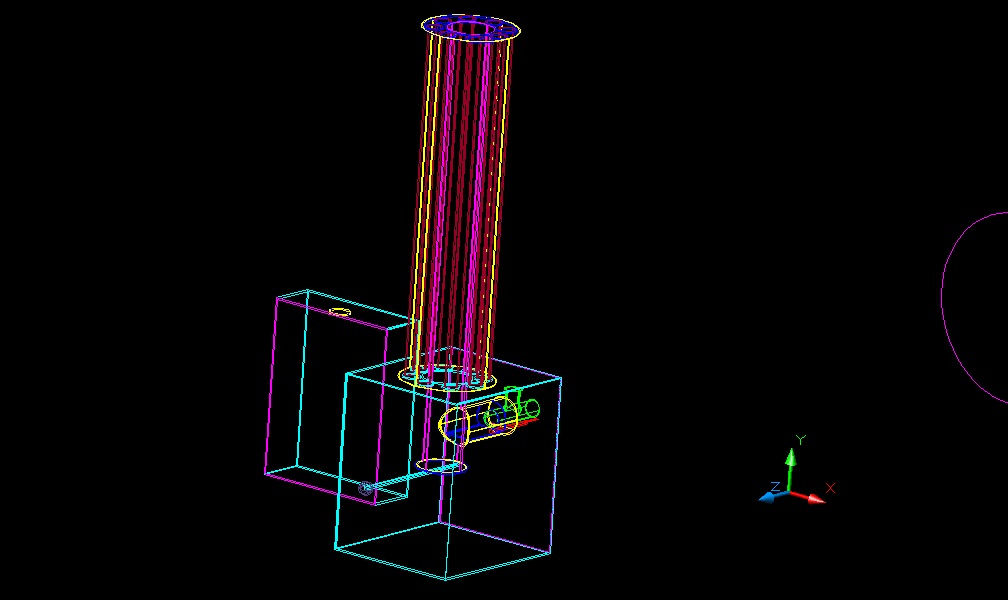

Дано да има повече хора като теб. Бих помолил за някаква сборна схемичка на цялото устройство ако е възможно за да стане ясен принципът на работа :partyman:
hbv iuhbnb.jpg (75.82 KиБ) Видяна 3970 пъти
По ясна нямам. Гори в голямата тръба излиза през малките и се връща през кожух който не е начертан ако искаш триходов котел.
Проблем е че пушека се охлажда много затова несъм го начертал ако ме разбираш
В бункера падат саждите , клапата е само за палене на студено може и без нея. Горелката е на вратичка.
Няма на чертежа елементи като вентилатор и тн.
Ще пратя снимки утре.
Газовете се рециклират няма дим няма топло в комина. Като тествам този ще направя видео.
