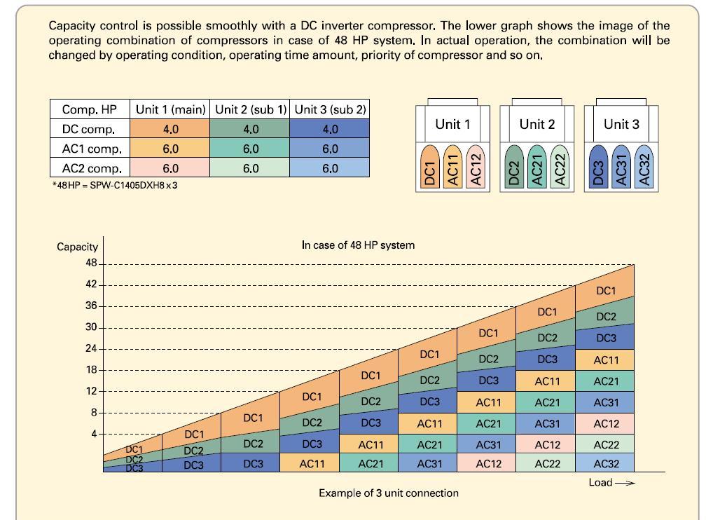

Добре де, доколкото разбирам всичките ти проблеми идват от това, че искаш да натовариш еднакво двете машини - това защо е, да не се карат ли :) ? Какво ти пречи, ако едната се натоварва повече?
bobivg - специалист
Ако 2 работят на 50% от мощността КОП-а ще е по-висок отколкото, ако едната бачка 100%. От друга страна купешките говоря за VRF, ако са няколко модула се товарят последователно след като се натовари единия на 100% тогава се включва следващият, та и аз се чудя как е по-добре. :?

Ами в големите студове машината, която топли и бойлера беше цялата обледенена. Дереше се яко и въпреки това другата не включваше. Коригирах го като направих разлика в зададените температури, както вече обесних. Но идеята да ходя постоянно да слухтя дали всичко работи както трябва ми се струва неприятна! Също така при мен тръбния път е дълъг - около 20м - и съм убеден, че колкото по-разтоварено работи машината, толкова по-ниска ще ми е сметката за ток и толкова по-дълго ще изкарат компресорите.
И двете ни връщат към първия ми пост и заглавието на колегата - Сметката ми според това, което чета за сравнение е Висока. Някъде има грешка и колкото повече ви слушам толкова повече се убеждавам, че първо трябва да прегледам тия датчици, които колегата си мереше дали са едни и същи и дали подават едни и същи данни или както там се казва. Ще да търся някой електричар да го свърши и ще пиша за резултата.
bobivg написа:
Няма уред, който да работи оптимално на максимално натоварване според скромния ми опит:). Не го искаме това!
