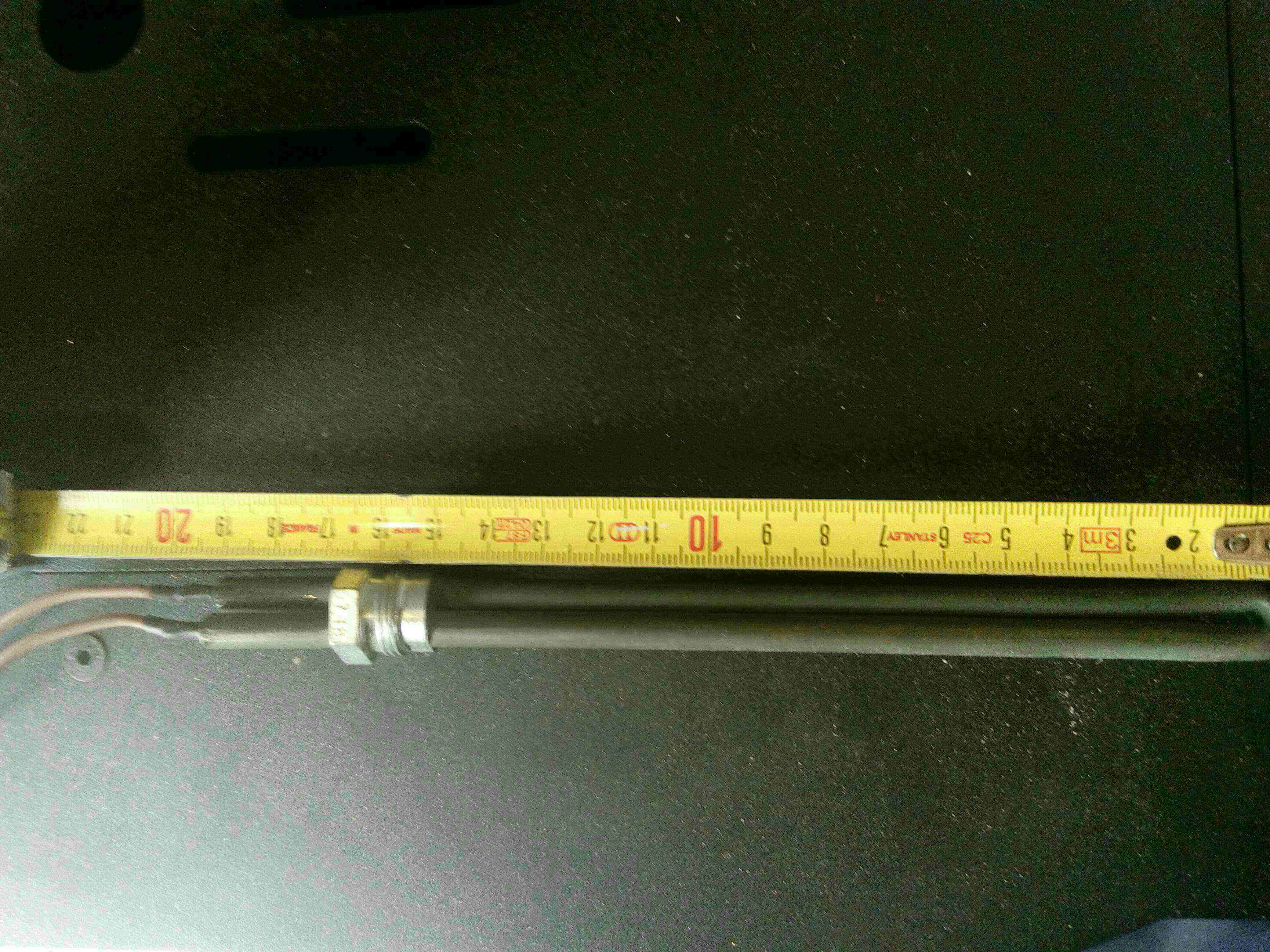

съб дек 01, 2018 3:04 pmfilmatoplo написа: Би трябвало - щото другите са като патрончеВиж тук![]()
http://www.fumis.si/catalog-documents/I ... 75_ENG.pdf

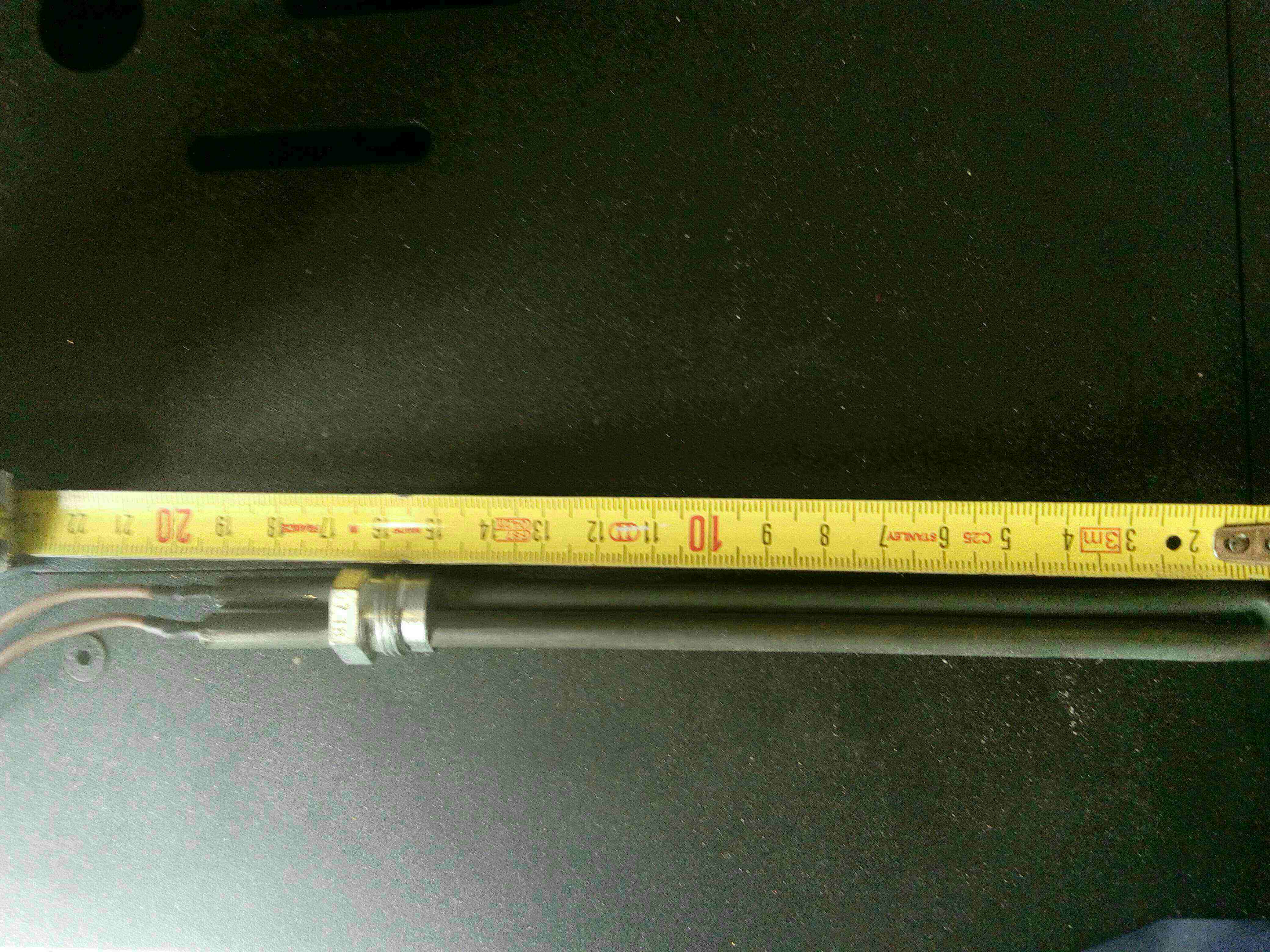

нед дек 02, 2018 1:52 pmgnt69 написа:Звънни на сервиза дето ти я поддържа може да имат и да ти продадатнед дек 02, 2018 1:46 pmestzvetanov написа: Виж това дали ще ти свърши работаТуй го гледах ама Соларата е 6кв и поне визуално ми се струва по малко. Вързах една хромникелова тел на кръст да не падат пелетите пък утре ще звъня да ги видя. Ако намеря парче хром никелова ламарина ще си направя една ама май дават само цели листи.
https://www.balkanenergy.bg/bg/burner-p ... -spar.html![]()
