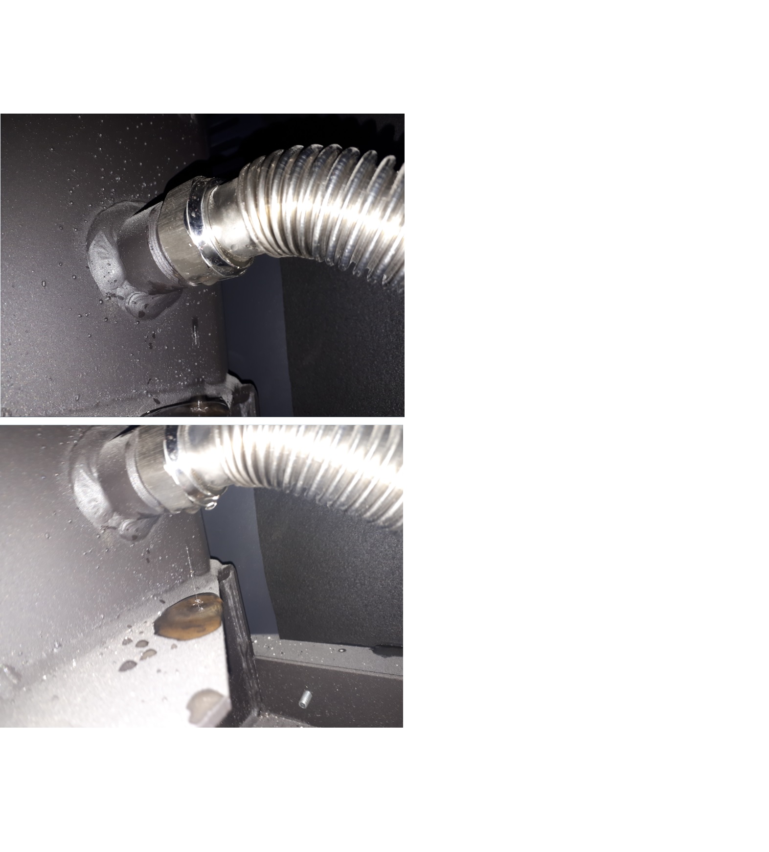

Благодаря за помощта на всички, които дадоха съвети относно първоначалните трудности и ще се опитам да си отговоря сам на въпроса по-горе, а вие ще кажете, дали мисля в правилната насока. Ако съм написал някоя глупост, моля да ми простите - лаик съм в областта. Та по темата:
1. Според това което видях, камината е протекла защото връзката на съединението между помпата и водната риза (в горния край, от страната на ризата) е пренатегната и е скъсано уплътнението, което за мое голямо учудване беше гумено.![Изображение]()
Може и да не съм прав. Ще се радвам да споделите мнение. Отново благодаря на всички за съветите!

ср авг 28, 2019 8:28 pmandy_forresite написа: Не е необходим втори клапан. От грейко си ги слагат понеже някои хора купуват клапани на 6 атм. Толкова късно задействащ се предпазен клапан би спасил камината от взривяване, но инсталацията ще се пробие в най-слабата си връзка. Не знам на колко атмосфери ще гръмне водната риза, но до 3 няма опасност.2.
пет окт 18, 2019 12:07 pmandy_forresite написа: Ако се знаеше до колко атмосфери е достигнала... На студена инсталация колко бара беше и сега какво показва?След като подменихме уплътнението на връзката, я тествах за няколко часа. При студена инсталация беше 1,2 на манометъра на камината и 1,4 при крана за пълнене, а при загряла (70 на водата, при 72 настроени за гонене) - 1,4 при камината и 1,8-1,9 при крана.

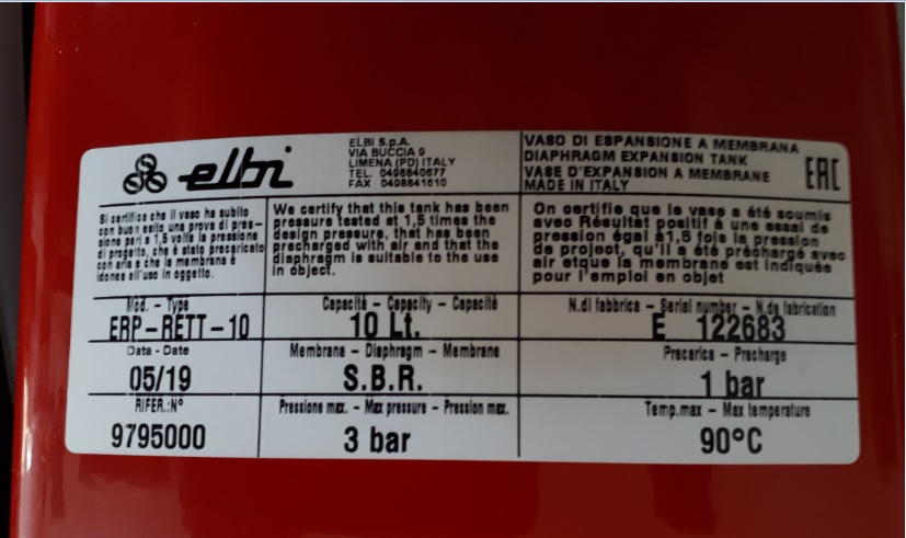

нед окт 13, 2019 9:39 pmАнтон С. написа: Колеги, някой знае ли колко литра е вградения РС на 16-ката?
пон окт 14, 2019 12:50 pmbrassSob написа: 12 литра.Вграденият РС на камината е 10 литра, което при 150 литра обем на ОС не само е на ръба, но е и прекалено малко за да спиш спокойно. Ще послушам добронамерените съвети и ще си сложа допълнителен РС.
пет окт 18, 2019 1:35 pmspeka_rs написа: Вижте колко е налягането като се разгори камината хубаво, на колко отваря предпазителния клапан ( като подложите нещо метално под него) и може и да се наложи някъде да добавите още разширителен съд.
