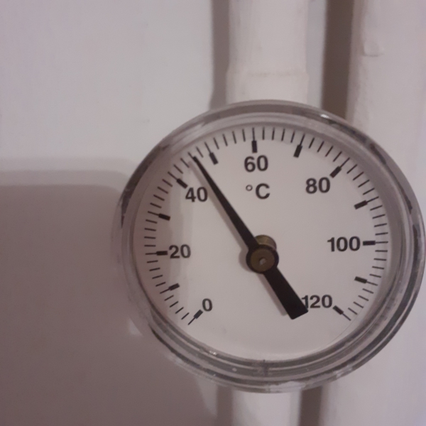

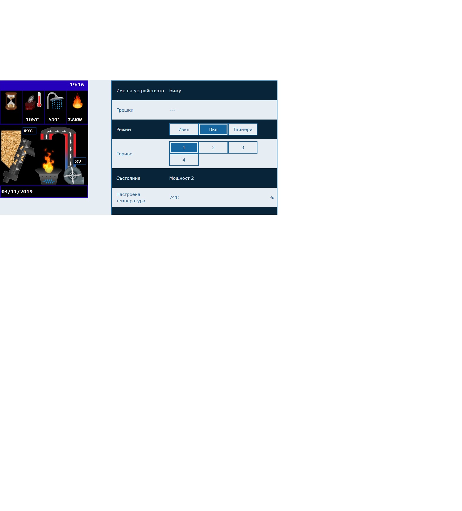

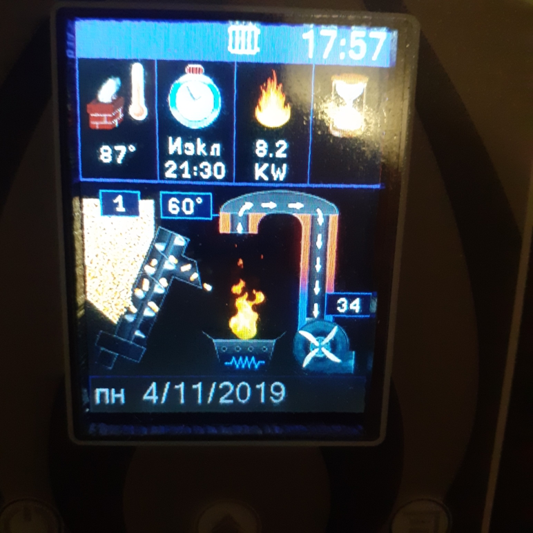

Здравейте . Преди 2 месеца и аз инсталирах Грейко и преди 5 дни дойдоха да я пуснат . Добре ,че момчетата бяха отзивчиви и оделиха цели 5 мин за пускане , та след това сам трябваше да разучавам кое за какво е . И за да не откривам топлата вода ще попитам . Топля 4 радиатора по 2 kw + лира в банята . през тестовия период температурата вън бе между 8-12 градуса по времето когато е работила камината . Среден разход по камината - 1.4-1.6 кг/час. Някой ден ще калибрирам шнека да имам по точни стойности . Та на въпроса . При зададена Т на водата 55 градуса на 30 см от изхода на топлата вода имам инсталиран термометър в тръбата . Та по камина водата е 52,53 градуса а по термометър около 41-42. Нещо ми се струва нереално . И другата чуденка . Настройвам водата да е 55 градуса или 60 - на колко градуса трябва да настроя помпата да отваря за да работи системата нормално и ритмично . И да се похваля при продажбата и инсталацията попитах около 20 пъти дали камината ще отоплява самостоятелно хола ми в който нямам радиатор( камината на дърва преди това правеше баня) и ме увериха че всичко ще е 6. Е сега ще се занимавам да инсталирам радиатор .... Майстори .......

пон ное 04, 2019 4:32 pmMafffff написа: имам инсталиран термометър в тръбата . Та по камина водата е 52,53 градуса а по термометър около 41-42. Нещо ми се струва нереално .Бих проверил този термометър. На мен ми се струва нереално да се стопля с 53 градуса - сигурно с толкова се къпя

Тази разлика се дължи на мястото на измерване. Вътре в тръбата е реалната температура 60 градуса, а върху тръбата е с около 10 гр по-ниска. А и датчикът на камината е pt1000. Тоя аналоговия е с по-голямо отклонение. Аз не бих се колебал на кое да вярвам.
Малките радиатори ти гарантират нисък моментен разход, но искат жега. Поне 55 сега и 70 зимата. Тази инсталация не може да поема по над 2,5 кг пелети на час постоянно.

пон ное 04, 2019 9:39 pmMafffff написа: Тази вечер вдигнах Т. На водата до 70 градуса. По дисплей макс вдигна до 62 а на термометъра около 50.Според мен, настройките са добри, а не луди. Такава е логиката на тоя контролер, да не достига зададената температура, а да крета малко под нея. Инак ще има спри- тръгни, което не е добре. Кръглия термометър не го гледай!
И не бързай много, ще ти се изясни лека полека.
