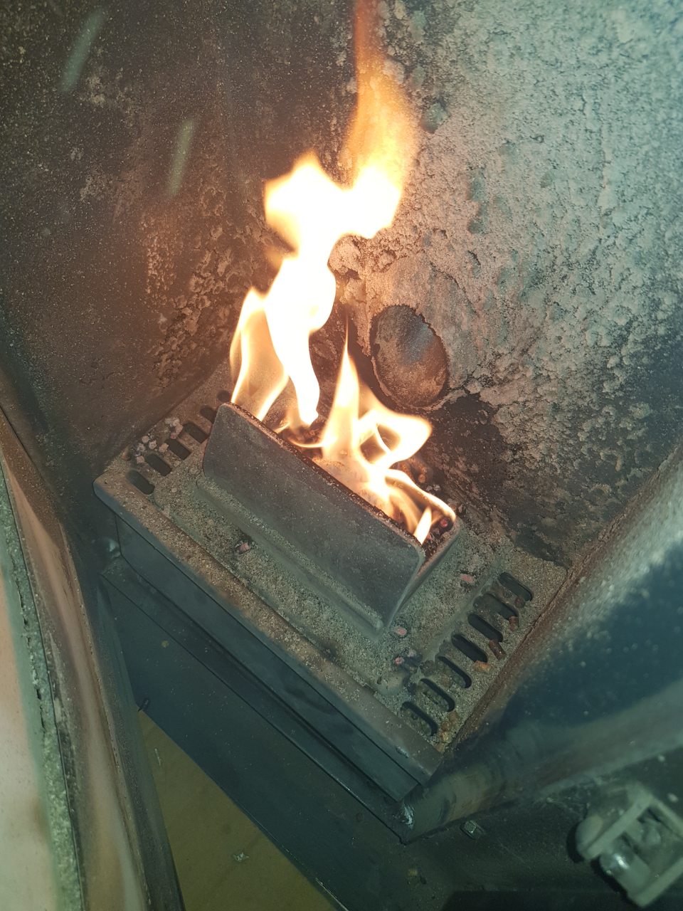

пон дек 17, 2018 11:20 amZGabrovski@gmail.com написа: Здравейте на всички. Искам да споделя нещо, което оправих в настройките на камината. Симптоматиката беше, че на който и да е режим на работа, много бързо започваше да намява мощността и по този начин не можеше посмъртно да достигне температура в радиаторите повече от 35-40 градуса, при което така и не можеше да се постигне топлина в къщата.Пар.10 и 18 колко са ти?
След анализ на параметрите, проблемът се оказа в параметър 55- модулация по димни газове. Зададената стойност беше 55 (110 градуса реални) при което дори в автоматичен режим на работа вдигаше за около минута-две 110 градуса в димните, след което започваше модулация и сваляше на степен 1.
Вдигнах стойността на 100 (200 градуса) и севидяхме в топлина. След темпериране на системата след около час и половина, започна модулация по температура на водата, но най важното беше, че радиаторите вече не се пипат от жега, както и, че потече вряла вода от чешмата.

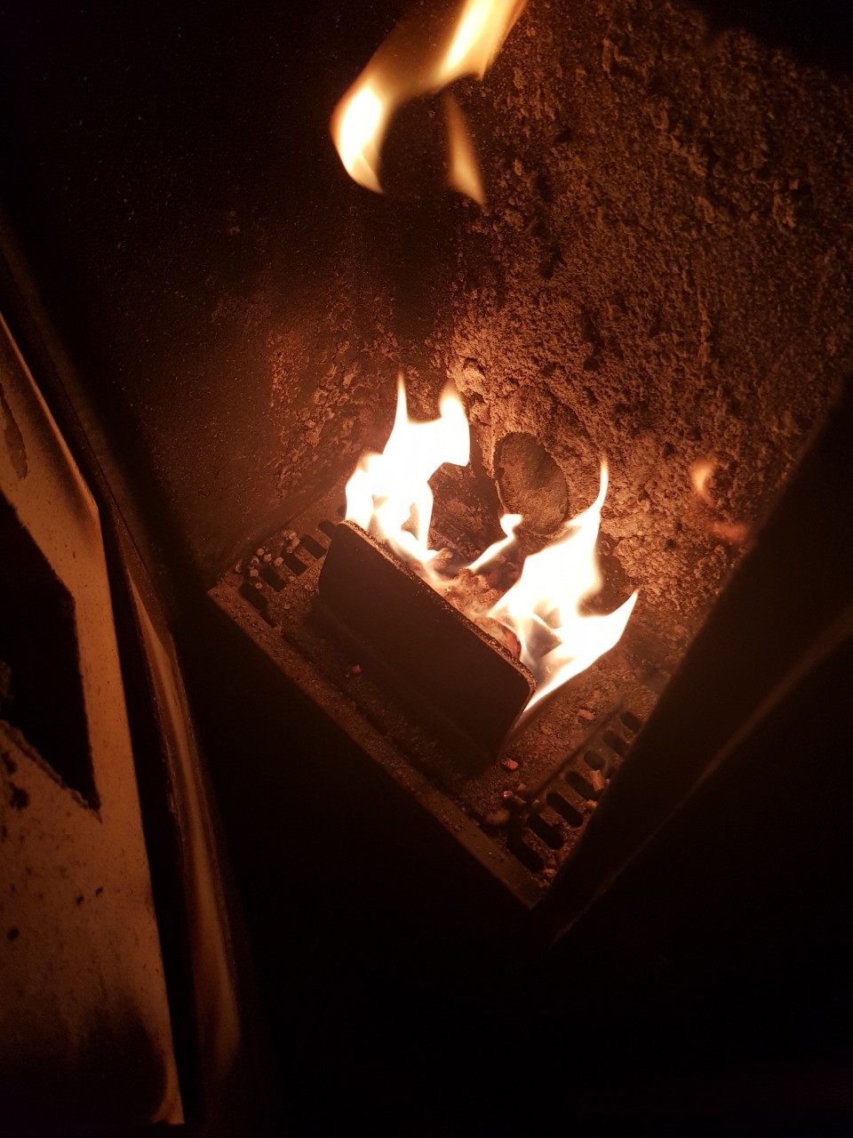

Друго нещо, което промених беше П24=190 и П28=240, т.е. вентилатора го усилих драстично. Пламъкът стана почти син на цвят, до бяло, спря да опушва стъклото.
Разходът е чувал и половина за 24 часа - слънчоглед. Това сега в студа, около 8 часа работи на степен Auto и през нощта на 2. Загасва към 6 сутринта поради задръстване на горивната камера, тъй като слънчогледът генерира повече отпадък и кошницата се препълва с отпадък.
Остава проблемът с блокажа на шнека, което се получава всеки петък.... Но баща ми се научи и с леко почукване по шнека с дървеният чук за пържоли нещата се оправят.
