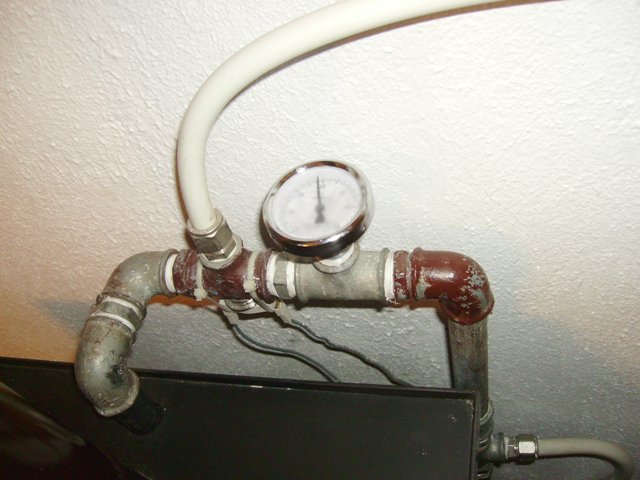

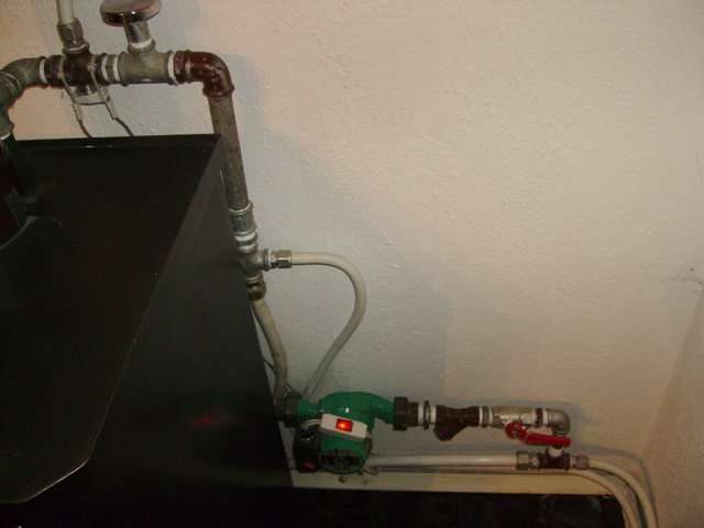

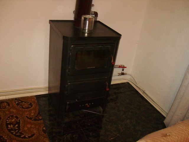

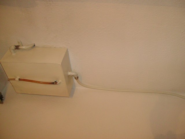

аз ги вързвам на топлата вода веднага до печката, таази тръба която виждаш да отива нагоре ми е разширителя,и да спре тока завира в нея ако хвърли и като дойде тока си тръгва пак без проблеми,
илко илиев
- Мнения: 343
да само топла и разширителя съм го извел да хвърля евентуално на терасата
илко илиев
- Мнения: 343
ето това е
илко илиев
- Мнения: 343
това ми е първото парно което направих в нас и го ползвам вече4-год.

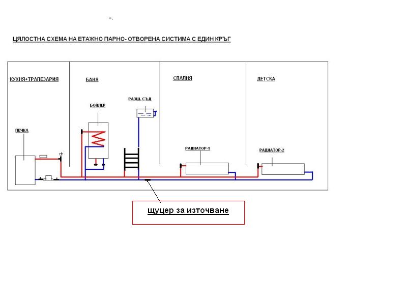

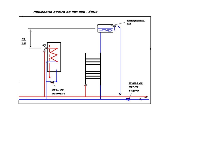

kakakala написа:ами източника си е печка с водна риза на прити 5 год я ползвам и сега реших да слагам бойлер със серпентина клапа на който требва да се монтира искам да е механичен не електрически разширителния съд е плътно до тавана в банята ако може някой да ми даде схема как го е направил.как ще има по голем ефект да взема от тръбата на топлата вода от разширитела да мине през серпентината и пак да я върна в разширитела или да го направя отделноВиж това :
ПАРНО- БАНЯ.JPG (37.78 KиБ) Видяна 5175 пъти
sez_djebel
- Мнения: 156
kakakala написа:ами източника си е печка с водна риза на прити 5 год я ползвам и сега реших да слагам бойлер със серпентина клапа на който требва да се монтира искам да е механичен не електрически разширителния съд е плътно до тавана в банята ако може някой да ми даде схема как го е направил.как ще има по голем ефект да взема от тръбата на топлата вода от разширитела да мине през серпентината и пак да я върна в разширитела или да го направя отделноВиж и това :
Етажно парно отворена система.JPG (29.07 KиБ) Видяна 5172 пъти
