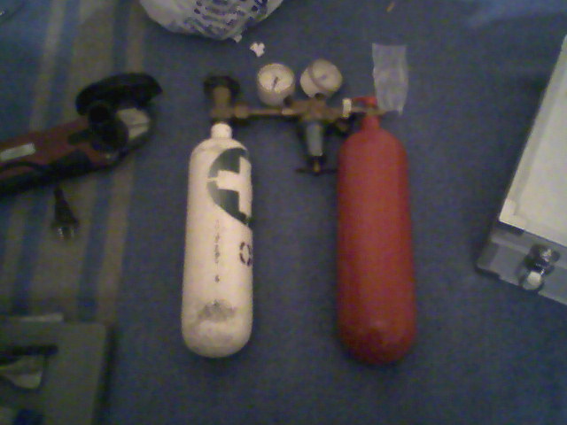

То газта лесно ще се зареди ! Проблема е намирането на кислород! Тия големите бутилки не ги дават освен ако не им отнесеш друга--празна за пълна! Проблема е че няма откъде да си намеря бутилка! А да се купи си представям колко ще струва !

Струва около 100лв нова, заредена

появи се проблем с кислородната бутилка била 65набор и не искат да я зареждат имало 40 год. живот и край на две места питах не искат да я зареждат и това е
реших да и сменя вентила и да я направя за пропан малко по тежка ама поне малка и сигурна а за кислородна ще взема нова малко по голяма 3.5л имало такива ми каза газаджията окло 100лв.

Кислорода е малко монопол , бутилките ги дават с депозит -при отказ ти вр парите.Ако имаш връски към някоя болница там зареждат ама къде
Другия вариант е чрез прехвърляне от голяма на малка -малко опасно но съм виждал че става -тръбичка с 2 холендра се завива между двете бутилки и се отвиват крановете скачени съдове , след изравняване на налягането значи е пълна малката - с колко не се знае въпрос на проба .

почти съм готов остана само една ламарина да свия за нещо като куфер да закрепя бутилките
днес намерих по нова бутилка 80г. производство ще стане малко е по малка ама за начало е добре па после ще му мислим
нещо цялата тая работа не ми се връзва с мойта горелка кракра по голяма е от бутилките
и ще ги смръкне за нула време май ще трябва да си купя някоя по модерна и малка предложиха ми някаква турска ама много пари 130лв. с три накраиника
дайте идея за горе долу добра марка на по тънка цена
