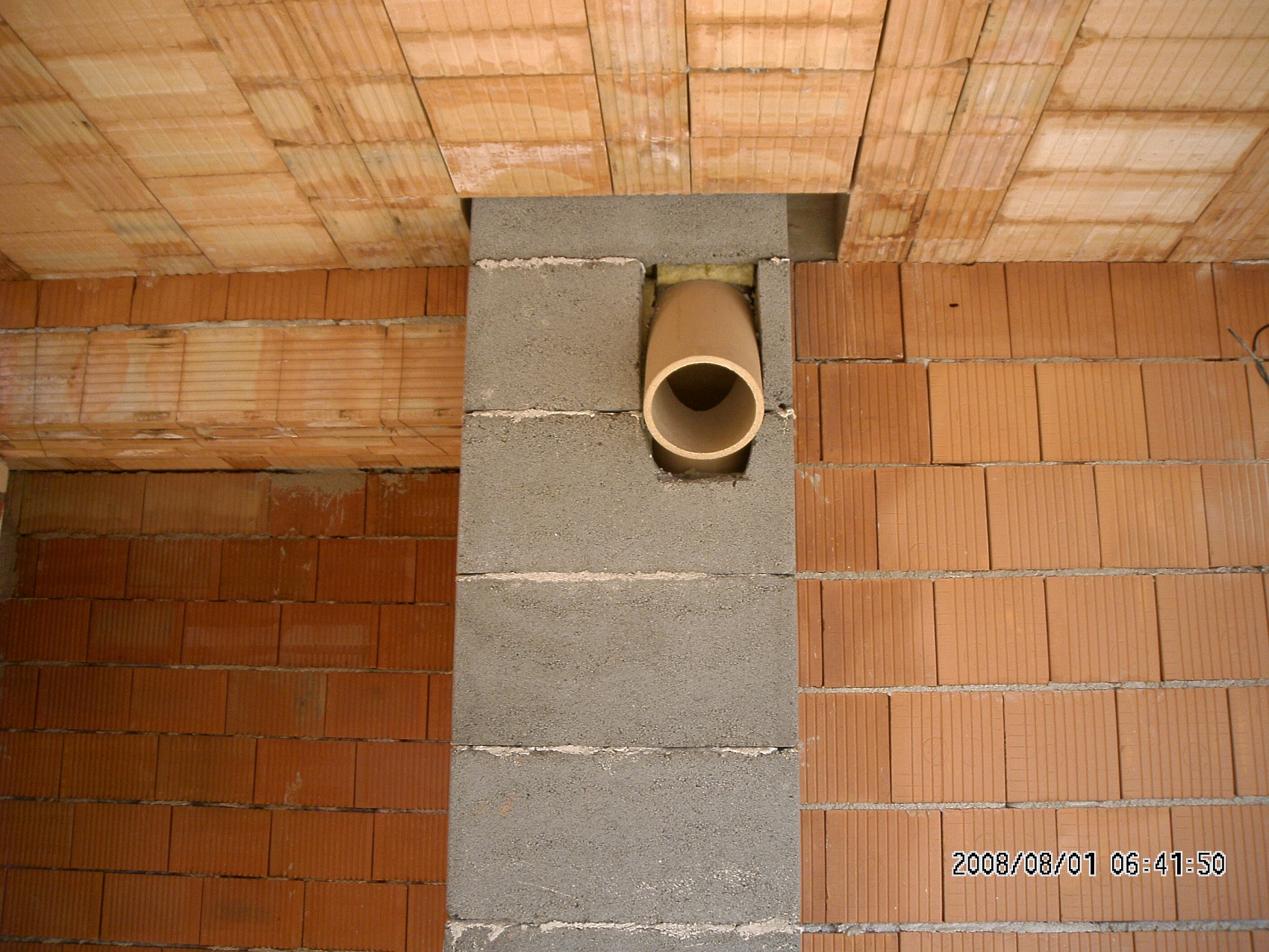

днес реших преди да пробвам дали комина има тяга да се кача и да пусна един топуз за да изчисти ако има някъде останал хоросан при измазването му. Имаше оставен капак върху комина, можеби за да не влиза вода докато започне да се използва. Махнах го и пуснах топуза и видях че на няколко места бутна хоросана с които беше измазан комина отвътре. След това махнах кюнците и пробвах дали има тяга комина и видях че си дърпа пушека и вестника гори силно. Погледнах с огледалце вътре и видях че комина е чист и се вижда небето
Отново запалих камината, но този път им сложих повече дърва и я отворих като се бяха разгоряли силно и за моя радост този път пушека не влизаше в стаята
Дано проблема да е бил или от оставения капак отгоре или от пърче в комина и всичко за напред да е както трябва

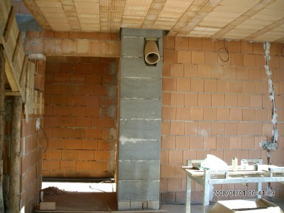

Мисля да прекарам пвц тръба до камината за да може да черпи въздух от нея и ме интересува ако отвора на тръбата се намира под камината както е на снимката дали ще е достатъчно за да може да си черпи въздух от нея и колко мм минимум трябва да бъде пвц тръбата
