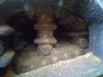

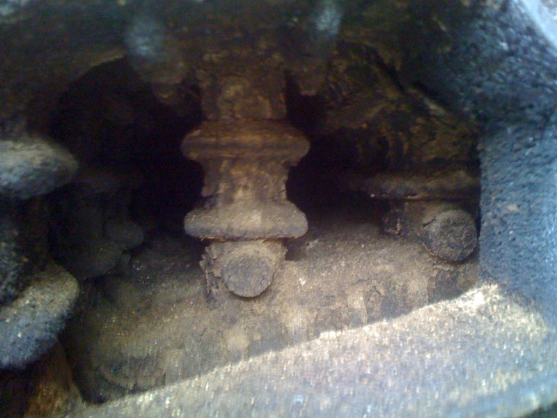

Изглежда доста запазен за 3 сезона , нагара не го гледай -от чисто нов може да стане така за 5 дена .Ще си го изчистиш -изтържеш ,поне в началото ще ти е мерак.Не е проблем че ще го караш на въглища , дори ще му се вдигнат малко киловатите с 10 .
Цената не мога да коментирам , мисля към 1700-1800 лв е чисто нов ,скоро не съм гледал-не сваля ли от цената човека.Нов регулатор си купи марка -Хониуел .За да работи после добре му сложи -термовентил (ако имаш пари Ладомат)или 4 пътен вентил -така ще му осигуриш възвратна вода над 65-70 градуса на входа на котела ,няма да се образува толкова конденз-нагар и котела винаги ще е в оптимален режим .

За съжаление не е близо - на около 120км от мен е и няма как да снимам. Бях с един техник от ерато (или поне така каза) и той твърди, че е за дърва.
Да питам - това му е прецакано. Термо какво се води? Къде има цени на тази част?
6 секции е, не 5.
http://www.iranaeood.com/index.php?show ... prodid=276
тук го гледам на 1700.... височка ми се вижда цената... де да знам...
Нали няма да е проблем, че на мен ми трябват около 25-30кв а той е 35? Няма да се качи разхода, нали? Просто ще мога да зареждам повече гориво?

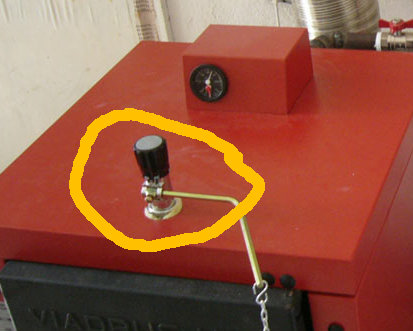

Най-честия проблем е болтчето, което държи шестостенната пръчка, изпуска му резбата и не може да се фиксира. Ако е това се "лекува" като се пробие отвор в шестостена. Открива се лесно като се размърда пръчката дали мърда и превърта в термостата. А относно котела, той си е за въглища и изглежда добре. Цената няма да я коментирам, понеже всеки може да е от страната на купувача или продавача. Ако ти харесва и те устройва го взимаш и се топлиш.
пп На новите от тази година термостата май вече е на друга фирма и стената, в която влиза шестостена е по-тънка и превърта веднага

Аз ви казах с коя марка -терморегулатор да го заместите .
В тема- Водно подово и ламиниран паркет ,имам снимки на 1 Виадрус на 3 страница -забравих Ц или Д е котела
, ако го познаете.

filmatoplo написа:Аз ви казах с коя марка -терморегулатор да го заместите .В тема- Водно подово и ламиниран паркет ,имам снимки на 1 Виадрус на 3 страница -забравих Ц или Д е котела
, ако го познаете.
Ма как са лъснати тръбитеее
Аз разбрах за марката, но разгледах на няколко сайта за 'терморегулатор' и намерих само за радиаторите и затова питам, да неби да съм объркал името на нещото, за да се ориентирам хунивел колко пари ще е.
buritoo написа:Най-честия проблем е болтчето, което държи шестостенната пръчка, изпуска му резбата и не може да се фиксира. Ако е това се "лекува" като се пробие отвор в шестостена. Открива се лесно като се размърда пръчката дали мърда и превърта в термостата. А относно котела, той си е за въглища и изглежда добре. Цената няма да я коментирам, понеже всеки може да е от страната на купувача или продавача. Ако ти харесва и те устройва го взимаш и се топлиш.За съжаление не е това сучая. Цялата врътка превърта, шестограма го няма и веригата до долната врата също я няма...

Регулаторите на Хъниуел работят много чувствително и точно -то това се иска от тях де , тия оригиналните на Виадруса са скапани.
