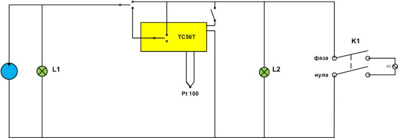

Според ПДФ файла, контролера ти трябва да има второ реле за аларма, така че тоя проблем ти е решен :)
Ами моя няма второ реле, по-стар модел е но със същото име.
filmatoplo - майстор
С дебитомер може да види дали има поток , също така се следи за задръстен филтър , за ел показател -сложете 2 глим лампи ,едната преди терморегулатора , втората след терморегулатора в паралел с помпата :wink:
petkomz - специалист
filmatoplo написа:
Добре де, но не виждам втората лампа как ще ми показва че помпата не работи, освен че ще свети при подадено напрежение, а аз си го виждам от ключа К1 който е с вградена лампа (като тия на бойлерите е)?!
схема 2.jpg (16.17 KиБ) Видяна 3916 пъти
Ел 2-ще показва че към терморегулатора имаш захранване , Ел 1-ще показва че терморегулатора е подал захранване към помпата (тоест тя работи) , а Дебитомера ще ти показва най добре че имаш поток .Ако видиш че Ел 1 свети , а дебитомера не се премества -тогава значи че ,или помпата не върти или филтъра е запушен , или има друго затваряне .

Аз до колкото разбрах проблема не е дали работи помпата не , а като не работи помпата да не почне да вдига висока температура котела,затова предложих следния вариант, един термодатчик вързан за аларма която да почне да пищи като вдигне определена температура котела и това е!
