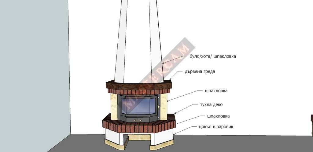

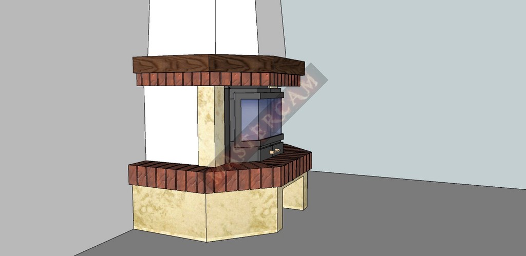

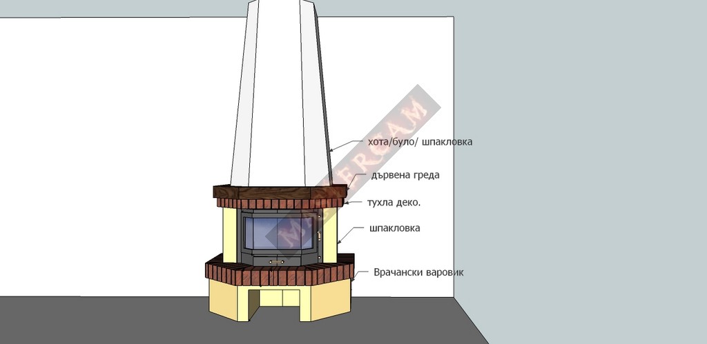

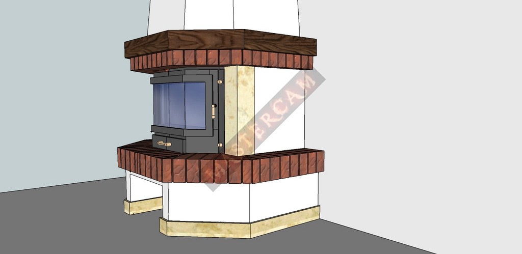

Подарявам проекта за камината на Стефчо ,ако някой мисли че ще му свърши работа. :partyman:
Ето това е.

е това проект ли е ?
Проекта съдържа точни размери, разрези, детайли и спецификации.
Не се сърди, но това си е рисунка или по скоро идеен проект, на чист френски - визуализация. Някой даже нму казват експозе. Все пак браво и благодаря, от името на тези, които имат нужда от типова камина :)

Е имаго и в детайли до най малката подробност надявам се не се съмняваш в това. :)
Какво според теб е типова камина? Всяка една си е индивидуална за себе си и съобразена с особенностите на мястото където ще се изгражда и с желанието на клиента.Ти правил ли си някога две еднакви камини?

Аз не съм спец, искаш моя коментар ето го:
1. Разкарай плочата под камината - поне ще осигуриш нормална циркулация на въздуха.
2. Не прави с гипскартон, а поне с гипсфазер.
3. Спести си чупките в тръбата или си купи гофрирана (качествена). Това нещо трябва да се чисти, а ти затваряш в було! Гофрата е гъвкава и по-лесно се чисти.
