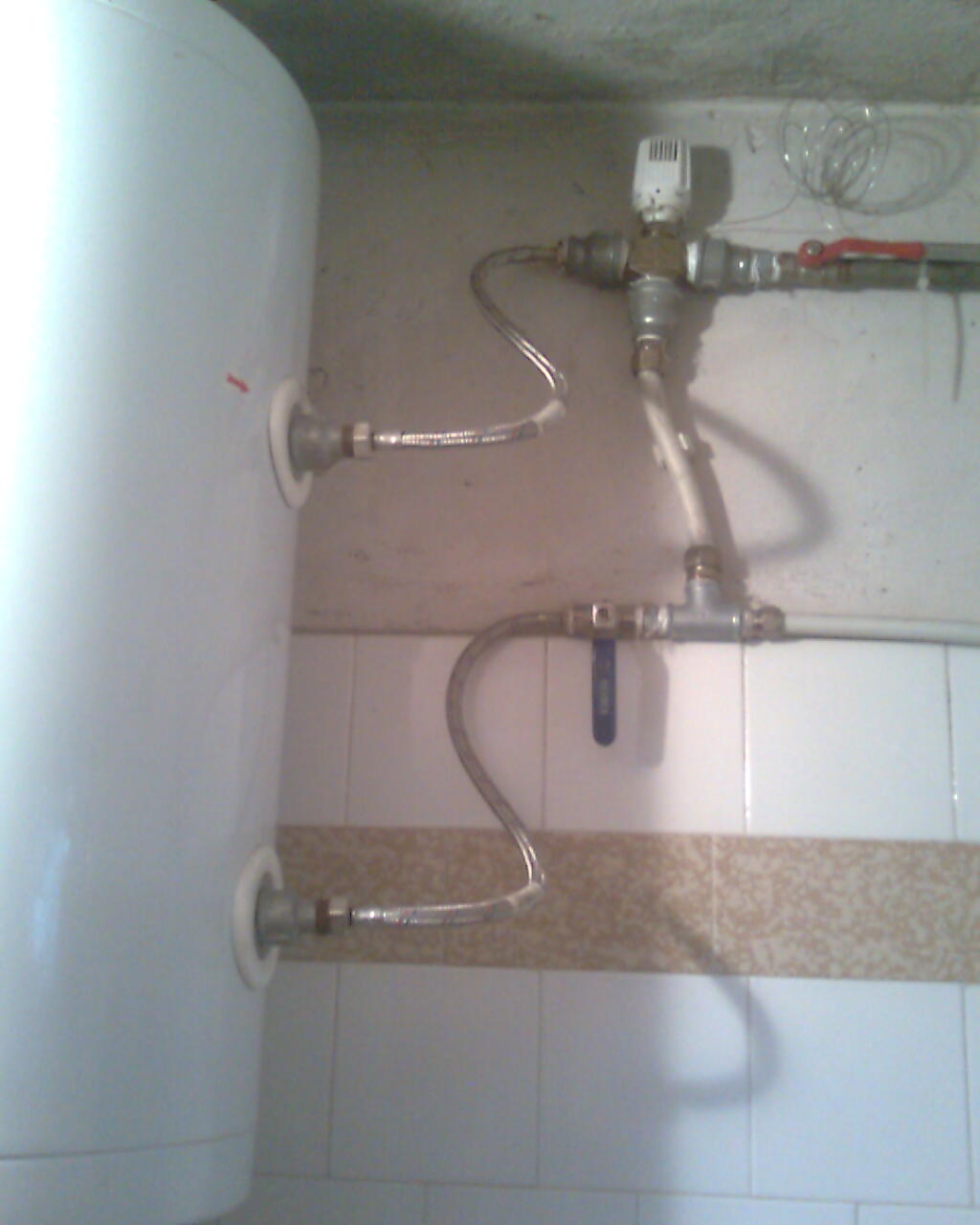

:) Тук- май всички гадаем и може да грешим , понеже не виждаме къде се намира бойлера , и къде водят тези тръби , но се досещаме за принципа на работа на вентила -дали е монтиран в случая правилно -не знаем точно от откъса снимка :wink: .
curkosi - напреднал
Клоеги,ето по-общ план.
bulhomes2 - майстор
Има някаква логика в тоя вентил, но поне аз още не мога да я схвана. Ако приемем, че осезателя сега е сложен коректно - при надвишаване на зададената температура ще отделя част от дебита през байпаса директно към студения щранг. Демек в работния щранг водата пак ще си влиза с високата температура (няма откъде да вземе студена), но с по-малък дебит. Колкото е по-висока t на водата - толкова по-малък ще е дебита. => имаме някакъв реглаж. Ако осезателя е от другата страна (както казва Филма), при t на водата над зададената вентила ще почне да отваря към байпаса. ....
Трудно ще ми е да го обясня, но мисля, че схванах. Ако при малко по-висока t на водата вентила отваря малко към байпаса и спира отварянето - мястото на осезателя е на топлия щранг. Ако при горното условие вентила продължи да отваря към байпаса до като не "усети" по-ниска t - значи мястото на осезателя е на меката връзка (Филма твърди, че е смесена, но не съм съгласен). Ще се опитам да обясня логиката ми. Ако вентила отваря пропорционално на t на осезателя ще имаме реглаж на дебита спрямо t (както обясних по-горе). Ако вентила отваря докрай, докато не усети по-ниска t при осезателя - значи се слага на работния щранг, при превишаване на зададената t затваря притока, тръбата изстива, t пада под зададената, вентила пак отваря и така работи "на тласъци".
curkosi, с този изнесен датчик няма нужда да потапяш целия вентил във вряла вода, а само датчика и с "духането" можеш да прецениш как се държи.
Това е моята логика, може и да греша. 99% съм сигурен, че вентила отваря пропорционално на t, тъй като няма допълнително захранване, което да осигурява продължаване на отварянето, а то става от стопяването на даден парафинен елемент.

Според това ,което ми бе обяснено осезателят се слага на топлата вода идваща от котела преди вентилът(задължително на метална тръба),та като сработи да затвори и спре подаването на топла вода в серпентината.
curkosi - напреднал
Обаче кога отваря този вентил отново (дали при 40 или 50гр.) е загадка за мен.Факт че като го сложих на следващата сутрин водата в бойлера беше 30гр.Като спреме да хвърляме дървета към 11 вечерта.После си купих контактен термостат за помпата и даже не съм пипал повече този вентил.
filmatoplo - майстор
Ново 5 , този вентил пък какво прави там -това захранване на серпентината ли е , аз мислих че миксираш водата за къпане :? :) .Ако това е захранване на серпентината -сензора се поставя в бойлера ,и при достигане примерно на водата до зададена температура 65-70 градуса -циркулация през серпентината да изключи :wink: .

curkosi написа:
А ти що си го сложил? Единственото, което виждам е да не прегрее водата в бойлера, но то трябва и парното ти да е яко прегряло, че да стане. Ако е за да не топли много бойлера, а повече стаите... де да знам. Не виждам смисъл, защото ти и да го претоплиш, като ти загасне камината помпата ще си върти докато не се охлади и той до зададената t на контактния термостат.
curkosi - напреднал
Така исках да не затварям всяка вечер спирателният кран ,без значение кой ,защото човек се отнася и забравя и на сутринта в бойлера няма грам топло.И обнадежден че в магазина за всякакви джаджи за отопление ще ми помогнат усмихнато прекрачих прага му,обясних на пича проблема и той каза"Готово уреден си срещу 100 лв, вентил и термостат",след което ми обясни схемата няколко пъти (кат за такива неразбиращи персони като моята).Аз доволен че вече съм в клуба на имащите някакви помощни харабийки уверено го монтирах както е на снимката ,та досега пичове.
bulhomes2 - майстор
В такъв случай би трябвало да е нормално отворен към байпаса. Тоест само при висока t в системата да отваря към серпентината в бойлера. Верно - няма да изстудява водата в бойлера при по-ниска t на системата, но и по-трудно ще се топли бойлера.
curkosi - напреднал
Не разбрах обаче дали ще ми върши работа при котелът.Иначе като почна системата ще го изпробвам точно как работи използвайки Вашите съвети.
