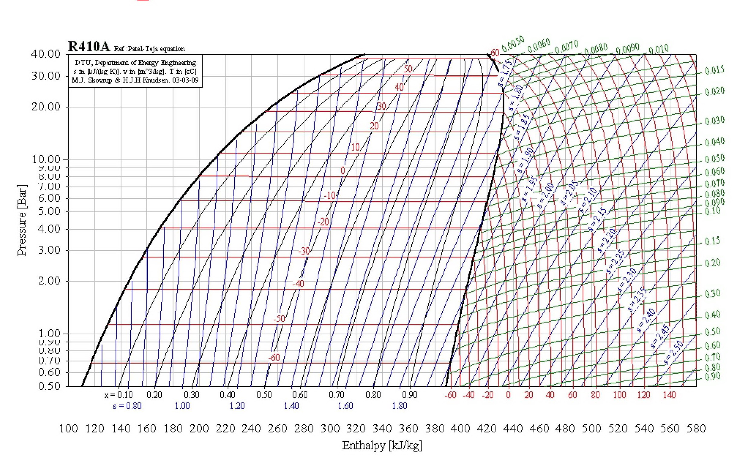

Впрочем я ми отговорете при температура на изпарение на фреон -20 оС,
какво става при външни температури -22 и -27 оС на 1-2.02.2012 ?
В какъв режим ще работи компресорът ?
Може да си спретнете и конференция, и в SETCOM.
Моя е среден клас климатик, не е чудо на техниката, но винаги е работил в режим ЕСО който го ограничава на 970W - номинал.
За проба е работил без ограничение само един ден - 02.02.2012г. , мисля че точно на този ден отчетох максималната консумирана електроенергия 18kWh за 24часа период (мога да проверя), т.е. средна консумация за това денонощие 750W. - средната е под номинала.
В същата стая преди да имам климатик съм пускал духалка 2kW и знам какво топли - едно нищо. И не е пробвана при такива ниски температури. Вярно не съм я пускал за цяло денонощие, но кой ще плаща после.
Аз тези сметки ги правих наобратно. Грубо сметнах колко ще изхарчи една духалка за два отоплителни сезона - около това трябва да е цената на климатика.
Колкото са ти по-големи загубите (в разумни граници) толкова по-бързо ще се избие. Колкото цената на тока се повишава пак по-бързо ще се избие.
Риск да се счупи има винаги. При духалката има риск от пожар, който може да струва живот дори.
" Впрочем я ми отговорете при температура на изпарение на фреон -20 оС,
В какъв режим ще работи компресорът ? "
Режима се определя от оразмеряването. На моя климатик му дават макс. топлоотдаване 3.24kW при -15оС.
Къде я видя тая температура на изпарение -20оС ?
http://www.frigomaks.com/freoni.php тука я дават -52,4оС
http://en.wikipedia.org/wiki/R-410A тука я дават -48,5оС
http://ru.wikipedia.org/wiki/R-410A тука я дават -51,5оС
Не знам на кой да вярвам, но и -48,5оС е доста далеч от -20оС.

Препоръчвам Термодинамическите диаграми i -lgP за хладилни агенти.
