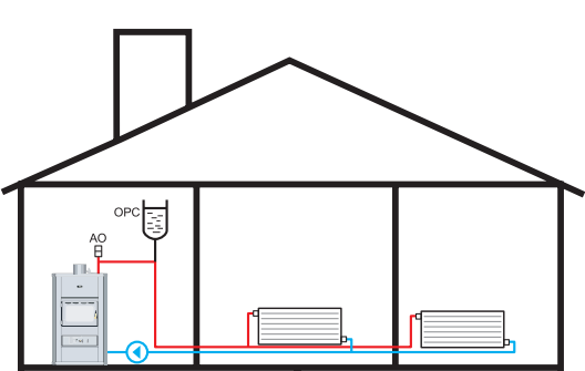

здравейте,
Трудно ми е да взема решение. как да подредя помпата и разширителния съд.
Какъв е риска ако сложа помпата преди камината на студената вода, а РС на изхода на топлата вода
и обратното какъв е риска ако сложа всичко на топлата вода в следната последователност камина-РС-помпа

.Разширителният съд(отворен тип) служи за обезопасяване на инсталацията, но и за поддържане на определено минимално налягане откъм смукателната страна на помпата.С други думи-Разширителният съд се монтира близо до смукателната страна на помпата
.Нека да не забравяме едно просто правило - помпата трябва да вземе енергията от топлоизточника(камина, котели др.) и да я нагнети към местата, които се нуждаят от нея ( радиатори примерно).От това правило лесно се определя мястото на помпата.
От това обеснение по ясно дето го е написал колегата не се сещам
saraneron - специалист
И двете неща са пълна безмислица !!!Лека кола с предно или задно предаване? Помпата само мести топлоносителя ,разпределението на който става чрез разклонененията и тръби с подбрани диаметри кранове и т.н.Помпата разположена ниско до пода дори има по-високо налягане на входа,отделно водата е по-плътна заради по-ниската температура,а това е по-добрият режим,но тези неща са толкова маловажни за тези помпички с тези дебити, че това въобще не им е проблем още по-малко да говодим за правила!!!За разшерителния съд е вярно, там нещата са сериозни, ако не искате да си направите мезонет с комшиите !
idunno - специалист
Помпите ( при работа) имат по- ниско,а не по- високо налягане на входа ( от към смукателната страна явно си имал предвид).Сложи два манометъра на смукателната и на нагнетателната страна на помпата и ще се убедиш.Помпата не мести топлоносителя, а добавя механична енергия с помощта на която топлоносителят преодолява съпротивленията и стига до там където е нужен.
Правилата се отнасят до всички помпички и малки и големи :) .
Като заключение- къде един човек ще си сложи помпата си е негов порблем, поне като свързвате РС гедайте да е по - близо до смукателната страна на помпата.В противен случай може да почнете да се чудите защо постоянно има въздух в радиаторите или (в по - крайни варианти) откъде е това чукане вътре в радиатора.

Сега си представи че,черната тръбичка на разширителния съд се свърже долу на тетка зад помпата , добави един предпазен клапан 1,5 бара за 100% сигурност , добави един ЮПС и системата ще е ок.За филтър се подразбира , но тук вече става опасно с монтажа на спирателни кранове от двете страни на помпата -умната с тях . :wink: Аз не съм си сложил умишлено -предположих че, децата на майстора и те ще са майстори още от 1,5-2 годишни барат по инсталацията :wink: .Радиаторни естествено имам , тях ги спират от време на време :wink: .

Ако сложиш РС откъм смукателната страна на помпата, а помпата на студения щранг (демек - РС, помпа, котел), как ще изпълниш правилото между котела и РС да няма никакви кранове? Трябва да оставиш поне един радиатор или серпентината на бойлера без никакви кранове. Как ще си регулираш дебита тогава? Изобщо това с "бутането" към РС го забрави. Помпата колкото "бута" в едната страна на инсталацията, толкова и смуче от другата. Никакво налягане от помпата към РС не може да има.

На малките системки само така се решава въпроса с въздух по радиаторите , кранове хич не слагайте .Говоря за малка система , там 2 радиатора и 1 лира или бойлер .Без туй трудно може да и се осигури воден стълб при 250 височина в етажа , и само съда зад помпата оправя нещата .И ползвайте ръчни обезвъздушители , че с автоматичните ще се видите в чудо :) .По тази схема която е дадена , не го правете -трудно се обезвъздушава , и като се включи помпата -водата в съда изтича . Ако искаш направи следното свързване -разширителния съд го свържи на местото на автоматичния обезвъздушител , а помпата я свържи на топлата вода , да праща към радиаторите , също един изпитан метод -без проблеми с въздуха в радиаторите , но пълни инсталацията от най ниска точка .
