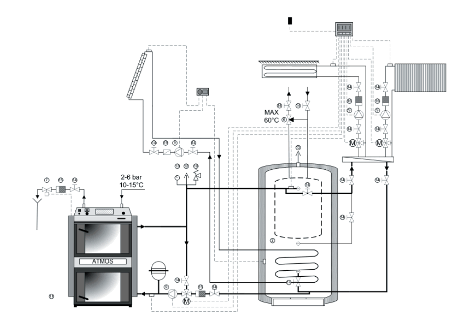

В отворената система има налягане! Налягането е нула в най-горната и точка. Налягането при котела зависи от разликата във височините между котела и най-високата точка на системата. В моя случай, докато бях с отворена система, налягането при котела беше почти една атмосфера. Котелът в мазата, разширителният съд на тавана над втория етаж. Съд с паралелепипедна форма метър на метър на петдесет сантиметра от ламарина четири милиметра при налягане от една атмосфера и без вътрешни укрепващи спънки се наду все едно, че е от гума! Не си играй с варели! Както личи от картинката, която си приложил, дъната на буфера са сферични. Това е направено за да не се концентрира напрежение в зоната на заварката. Оптималният обем на буфера е около 55 литра на киловат инсталирана мощност. Има буфери с вградени серпентини за включване на бойлери, слънчеви инсталации и т.н. Обикновените буфери нямат серпентини. Ако имаш място, сложи си буфер! И колкото по-голям, толкова по-добре! И Хиляда лева да е, това са три тона въглища. Ако икономисваш по един тон на сезон от оптимизирането на горенето, ще се изплати за три години. Котелът трябва да гори винаги с оптималното количество въздух и излишната произведена топлина да се складира в буфера. Да регулираш произведената топлина с намаляване на въздуха е глупост на глупостите. Съсипват се въглищата и се произвежда пушек и сажди.

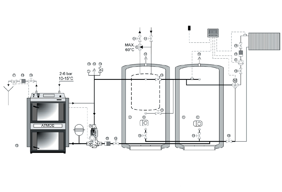

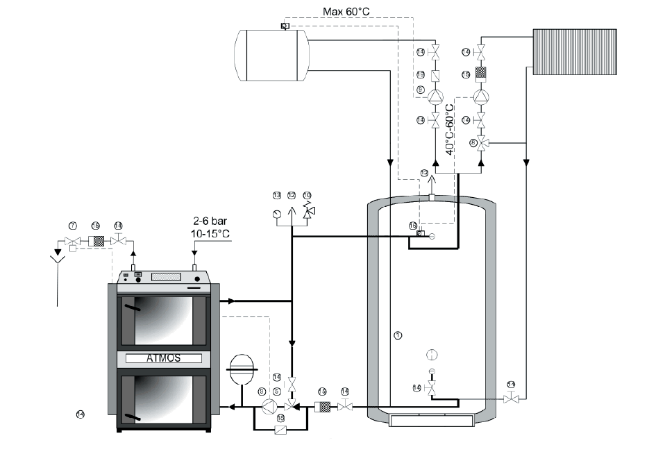

Котелът ми е 25 киловата, инсталираната мощност е 18 киловата - 18х55=990 литра буфер. А възможно ли е да се сложи малко по малък от получения че стаичката с котела ми е 3х2.7метра + комин 60х60 вътре и няма да мога да ги сместя без да правя много завойчета на тръбите. А буфер предполагам ще купя за другата зима че сега жената е още в майчинство и няма как, освен ако не излезне нещо втора ръка.

Можеш да сложиш и по-малък буфер. Много по-добре ще е, отколкото въобще без него! Трябва да предвидиш по-голям разширителен съд, защото водата в системата се увеличава с обема на буфера.
filmatoplo - майстор
В сайта на Славов (представител на Сънсистем) , в раздел Буфери , дават инфо колко литров буфер за какви киловати мощен котел , за 1000 литра буфер дават 18-33 клв :wink: .Ей един няма който да си направи инсталацията както трябва (говоря по принцип)-вчера един клиент му монтирам 116 киловатов котел на твърдо гориво , и му предлагам минимум 1000 литра буфер , той гледа цената и иска 500 литров :lol: .После на 10 декара база не може да направим котелно да побере котела с буфера -прави ми котелно 2/3 м #-o само комина не може да поберем вътре .Не слушат какво им се говори , аз в толкова тясно котелно ще си обеля пръстите и ще го направя -ама после той си остава с подводницата и няма лесно обслужване :wink: .За буфери е хубаво да слагате , особено с монтиран трипътен смесителен вентил , понеже при притварянето му част от топлото трябва да ходи някъде :wink: .Ако се връща пак в котела той ще прегрее тоест ще вдигне над 80-90 гр това е границата , след 90 вече е опасно .Всяка инсталация е индивидуална , и в по студените дни ще си трябва топло но в преходните месеци има излишък на топлина .
