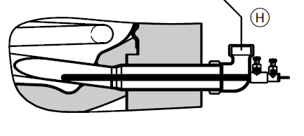

Виж този "Solar technology technical guide" на този сайт:
http://viessmann.hit.bg/
На страница 8 е описана малко по-сложна система под налягане, но добре е илюстриран монтажа на датчика за бойлера:
Когато помпата неработи, температурата на датчика е практически равна на температурата на водата в бойлера. Така контролера няма да сбърка да тръгне, ако колектора не е достатъчно загрял.
Когато помпата работи, температурата на датчика е равна на температурата на водата излизаща от серпентината. Така контролера ще спре помпата, ако разликата вход-изход на серпентината е прекалено малка и водата в серпентината вече не носи топлина към бойлера.

Видях го Евгени - хитро си го измислил. Как е за сега-върши ли работа солара? При мене камината е вързана малко по друг начин: едно,че съм с два бойлера със серпентини и второ камината ми е със серпентина за загряване на водата,не с риза/моя разработка / 2v6 картинката за монтаж на изходящия датчик е интересна.Не бях виждал такъв начин на монтаж. Утре ще направя един такъв щуцер 3/4" с гнездо за датчик.

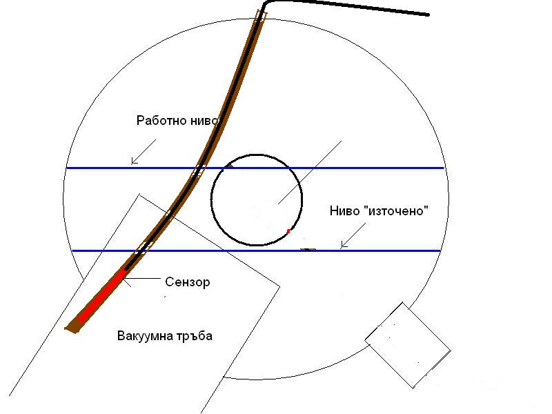

Аз нямах голям избор за сензора. Имаше два извода по 1/2 от двата долни края на колекторната тръба и го сложих откъм "топлия" край. като вдигнах ъгъла тези изводи дойдоха малко под ъгъл - ето как е сега - разрез поглед отстрани:
Заради разликата в нивата имам различни показания. Затова сложих по-дълга сонда и нагласих сензора на такова място в нея, че след 20 минути работа да показва с около 1 градус повече от температурата на топлата тръба близо до серпентината. Това ми дава правилно изключване, но забавя включването, защото сензора стърчи над водата при спряна помпа - "източено" положение.

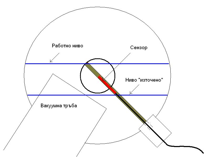

Сега замислям да го преместя така, че да влезе в горния край на вакуумната тръба:
Не знам какъв ще е практическия ефект, може би ще отчита по-висока температура, защото има известно смесване на студена и топла вода...
