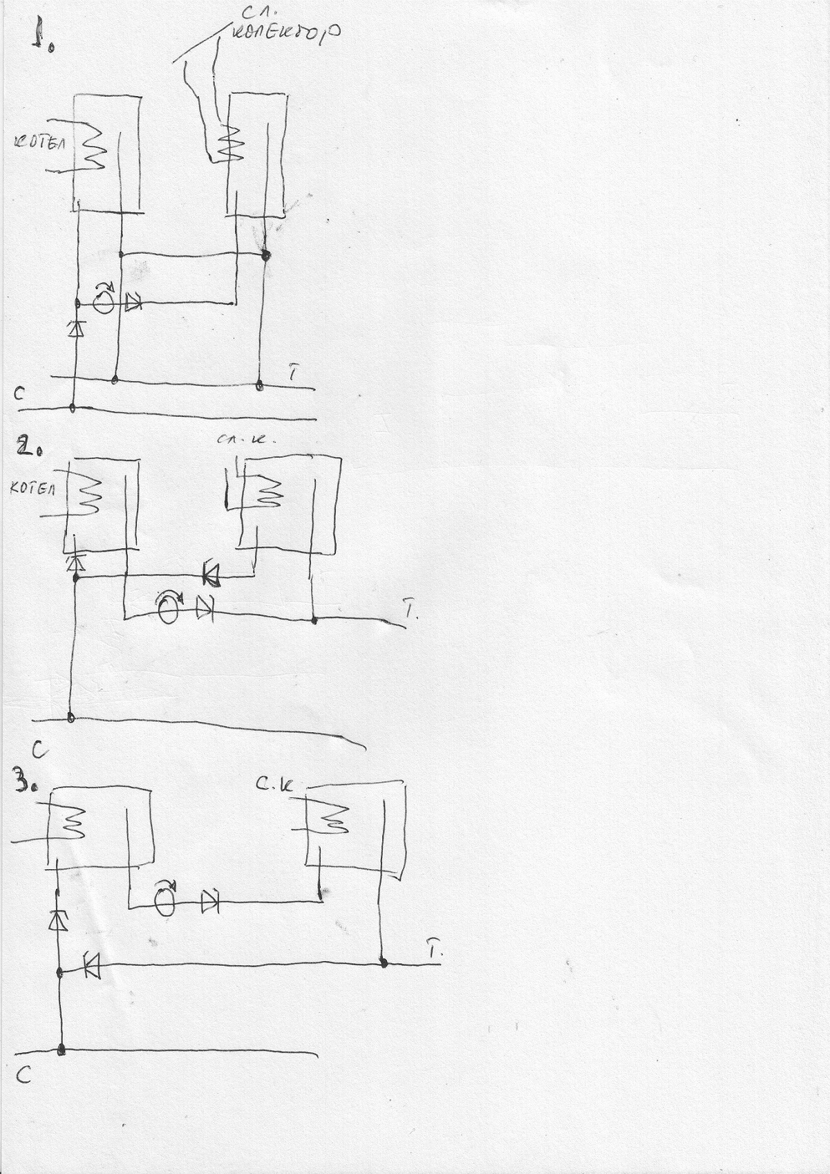

Да,забравих да пиша.Помпата мисля да я управлявам с два диференциални терморегулатора(тип INTIEL).Единия за котелния бойлер,а другия за слънчевия.Като датчика за топлата вода,да взема индикация за температурата от средата на бойлера(или малко по нагоре),а датчика за студената (циркулационна)вода,взема индикация от студената вода на съответния бойлер.
До колкото разбрах,по-добрия вариант за свързване на циркулацията,ще е топла-топла и студена-студена вода.
Не знам дали разбрах правилно.
  Единия датчик е в долната част на 30 литровия, а другия на средата на слънчевия. Помпата върти докато го напълни с топла вода. На жената трябва да и стигнат 200литра за чинии, иначе като се приберем от работа и ако няма топла вода
 .И никой ли няма впечатления от паралелно свързване на два бойлера.
